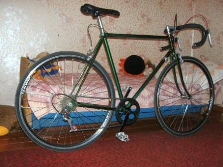

Вот собственно и подошол конец востановления, после клинической смерти моего шоссера.Фото на обозрение-обсуждение.
PICT0318.JPG [ 75.24 КБ | Просмотров: 1864 ]

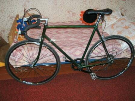

Фото хренового качества,пришлось сжать.
Комментарий к файлу: Сорри за качество фото,пришлось сжать
PICT0321.JPG [ 71.67 КБ | Просмотров: 1862 ]
