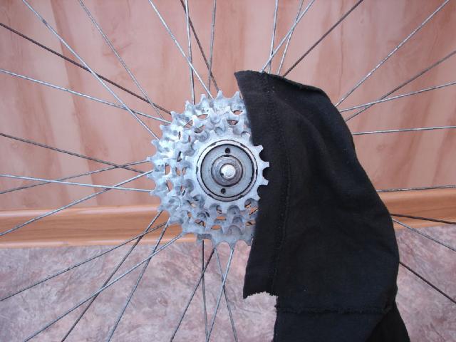

Купил новую цепь. Укоротил до длины старой. Поставил. Теперь с передней большой звезды не спадает. Теперь цепь проскакивает на маленькой и следующей задних звездах. Перечитал несколько тем, не могу понять почему так. Длинна цепи, думаю, подходящая. Износ задних звезд тоже небольшой.

Совет - менять систему(судя по фото - износ немалый) и заднюю втулку(если скачет новая цепь - значит звезды поедены, или, лучше, колесо в сборе). По бедности можно перевернуть звезды, чтоб работала обратная,малоизношенная, часть зуба, совет пригоден и для звезды системы, но все же лучше поменять, и не на родную, а вместе с кареткой и шатунами - и вес поменьше и гемморой меньше.
Передний переключатель - цепью пропилена внутренняя сторона рамки, и чтобы еще можно было ездить, его подняли выше и немного согнули рамку - это годится чтоб до магазина доехать, но катать с таким :facepalm: .
Его - на помойку и купить не убитый, какой найдется, хоть Б/У.

Судя по фото у Вас задний переключатель не натягивает цепь под задние звёздочки. Возможно Вы снимали блок роликов и не поставили кончик пружинки в нужный паз или "не тот болт" прижал переключатель наглухо к раме.
Цепь в таком положении потому что стоит на большой ведущей звезде. Задний переклюк пружинит, не зажат болтом. Даже не знаю в чем дело.

Блок с роликами должен доворачиваться по часовой стрелке под действием пружинки, конец которой вставляется в отверстия блока. Возможно, у Вас пружинка вставлена не в то отверстие и пружина просто не работает.

Только что снял переклюк. Скручивается под действием пружины, как вы говорите. Насчет звезд. Я не спец, но, по-моему, износ не такой критичный.
