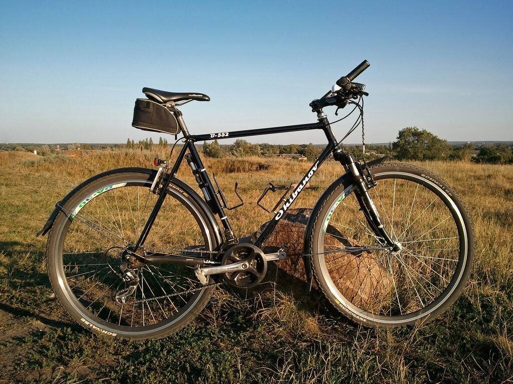

С удовольствием прочел Вашу тему. Я прошел тот же путь. Рама у наших великов отличная. Вполне выдерживает МТБ нагрузки. У меня 7200 км.Когда-нибудь сам свою тему сделаю. Пока, из солидарности, прикрепляю свое фото.
Отличный аппарат получился, тоже хочу себе гранату поставить и вынос подлиннее на 1-1/8, только думаю проставочных колец ещё накидать между выносом и гайкой, органичнее смотреться должно, без перепадов диаметра.
kff писал(а):
мне страшно его полностьью раскручивать
Волков бояться - в лес не ходить. :tourist: Я с MTB'шниками катал и по 100-110 км утренних покатушек по Днепропетровской области. По началу скептически смотрели с насмешкой, восседая на всяких Fuji, Canondale, Commencal и т.д., типа "куда ты с такой техникой", потом забирали свои слова обратно, ещё и другим байкерам рот затыкали на очередных покатушках, типа "этот чел с нами такое прошёл, не всякий МТБ пройдёт".
Круизная скорость сейчас - 33±5 км/ч(по ровной поверхности в зависимости от скорости ветра). Когда гоняю за фурами - поток турбулентности позволяет разгоняться до 65 и выше :edunagvne: , вот только с трещёткой и максимальной передачей 48-14 - приходиться педалировать с каденсом 130-140, :velo2: а в таком темпе моей дыхалки на долго не хватает. Поэтому сейчас произвожу апгрейд: моноблоки, новая кассетная втулка на промах и кассета 11-28. Думаю потенциала теперь должно хватать, чтоб не отставать от 20-ти тонников :D :velobig:

shibanov писал(а):
...Я прошел тот же путь. Рама у наших великов отличная. Вполне выдерживает МТБ нагрузки. ...
Где вы такой модный глагол взяли на 24,9мм. (по всей видимости это должен быть его родной размер, т.к. присутствует логотип, а значит в токарном станке не вращался :)) ?
