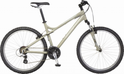

ДимычР На вашем шоссейнике регулируемая высота седла. В любое время можно поменять высоту. У меня был Giant Boulder Enduro 2007 г., так я как обычно поехал скупиться в супермаркет. Пристегнул велик и пошёл. Через 5 минут прихожу, стоит велик без седла и подседельного штыря. Я обалдел! Поэтому хорошо, что на моём крокодиле стоит обычная ХВЗ подседельная труба. Потом фотку крокодила я выложу.
Комментарий к файлу: А вот мой бывший Giant.

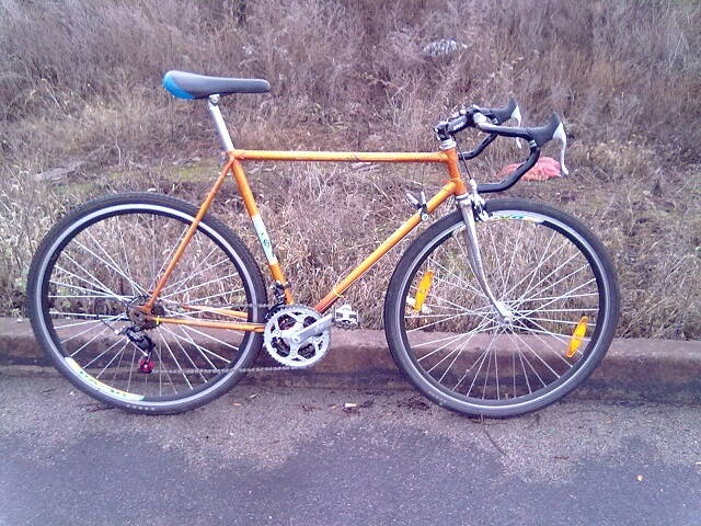

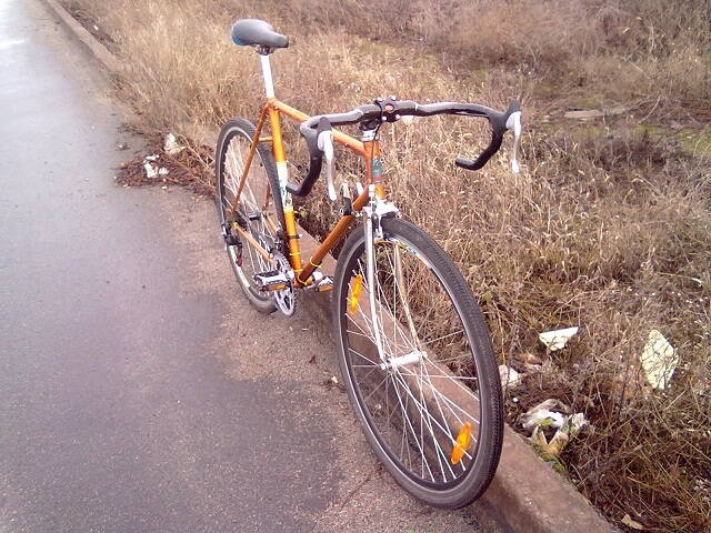

Вот мой крокодил. Пока что не покрашен, нет заднего тормоза и обмотки руля, и седло старое стоит. Я не хотел ставить моноблоки шоссе и шатуны на 51 зуб, потому что денег у меня таких нет. Я просто поставил обычные тормозные ручки, и нарамные манетки. Кстати они хорошо работают! На данном этапе стоимость приблизительно 2200 грн.

Покрышки Kenda, вот размер 37-622 (700 × 35C - 28 × 1 5/8 × 1 8/8)
Мне моноблоки обошлись в 500 грн, система+каретка 450 грн. Относительно не дорого. Но я хотел именно чистый шоссер. С моноблоками и прочими прибамбасами :smile:

Странно, я нашёл самые дешёвые моноблоки за 800 грн, и систему за такую же цену. Поэтому я не стал всё это покупать. У меня стоят шатуны 48/38/28T, трещётка 14-28, 6 зв., но я попробовал поехать на самой тяжёлой передаче, и даже разогнавшись, было тяжеловато крутить педали. Я представляю что было бы если бы у меня шатуны на 51 зуб стояли бы. Просто крокодила до ума довести ещё нужно, и он будет совсем по-другому выглядеть. Хотя я тупонул. Надо было просто купить шоссейник Kellys за 5200 на алюминиевой раме, и не морочить себе голову!

Позвольте поинтересоваться, тормоза клещевые? Не ви-брейк? Доработки только передние напильником? Ничего не варилось?
