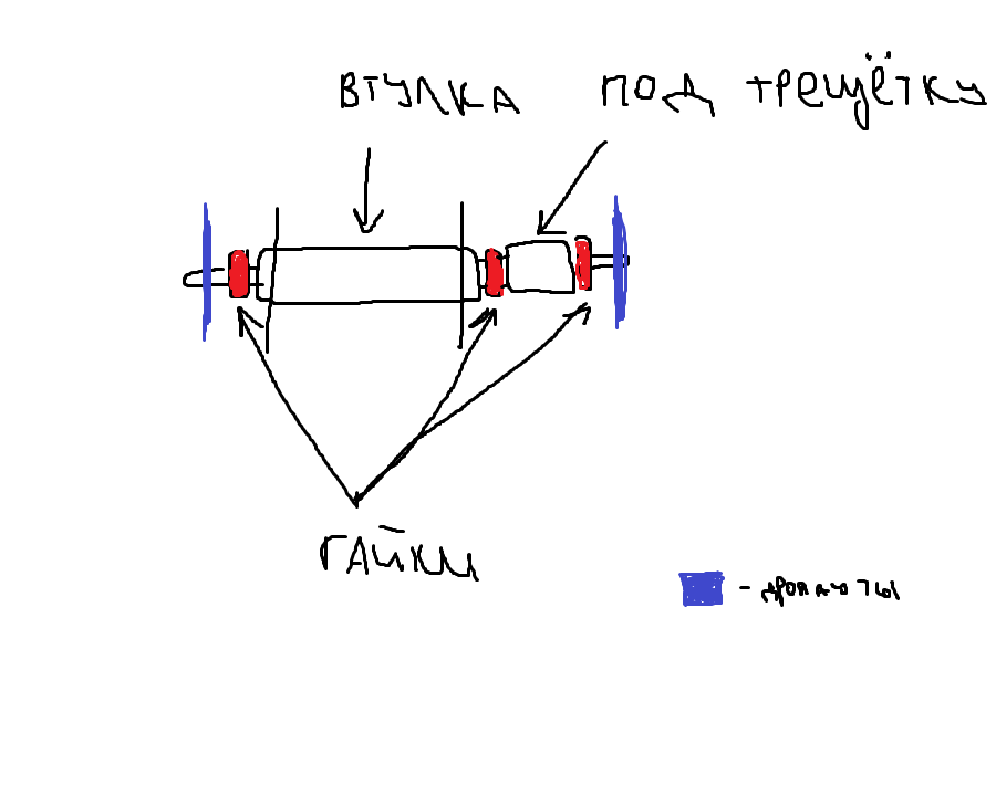

на неделе сдам заднее колесо на спицовку. заднюю втулку собрал так. правильно??

только получается, что зонты задние конкретно разные :shock:

Все правильно, вот тут расписано подробно http://xt.ht/phpbb/viewtopic.php?f=27&t=8701
