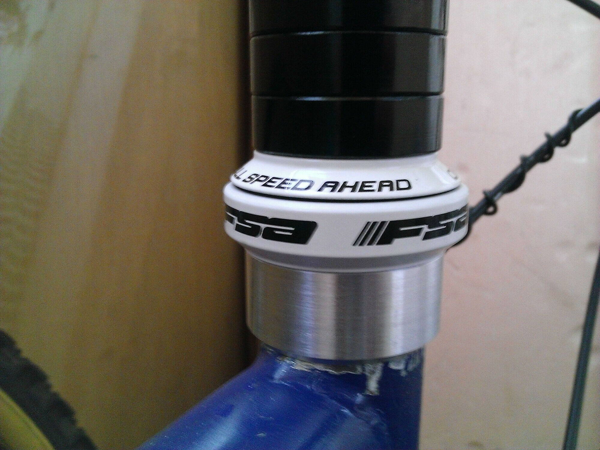

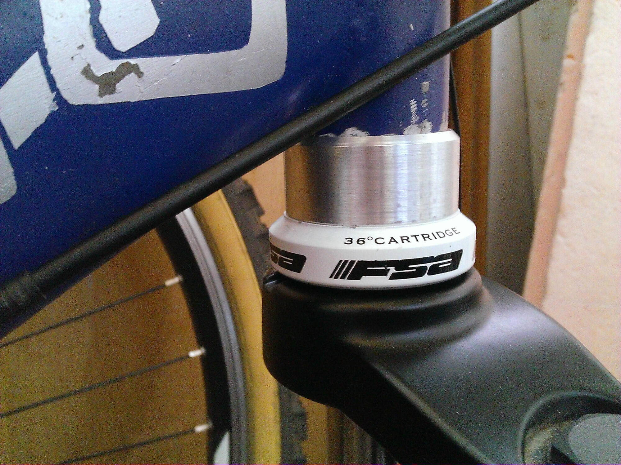

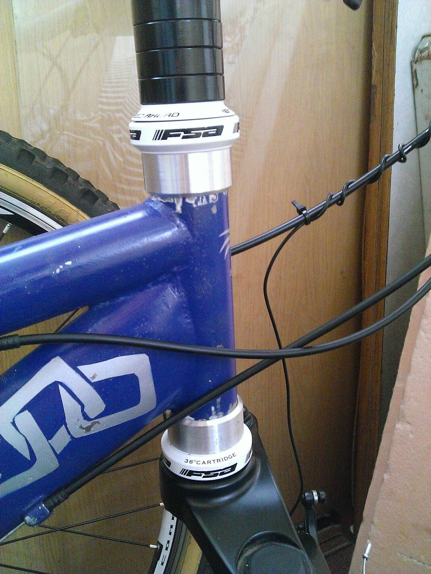

Решил поделиться и своим творчеством :)
Ставилось это все на старенький двухподвес. В воскресенье поеду тестить.
А в конце сезона это все пойдет под покраску :)
WP_20130725_1.jpg [ 890.45 КБ | Просмотров: 9174 ]
WP_20130725_2.jpg [ 818.67 КБ | Просмотров: 9174 ]
WP_20130725_3.jpg [ 892.79 КБ | Просмотров: 9174 ]
