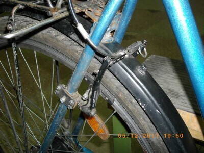

Велосипед у меня на базе Аиста а пивоты стальные под приварку. Вот вариант на хомутах:
IMGP0353.JPG [ 46.01 КБ | Просмотров: 1142 ]

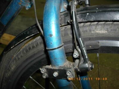

Вот вариант переднего тормоза:
IMGP0352.JPG [ 32.29 КБ | Просмотров: 1140 ]
