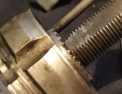

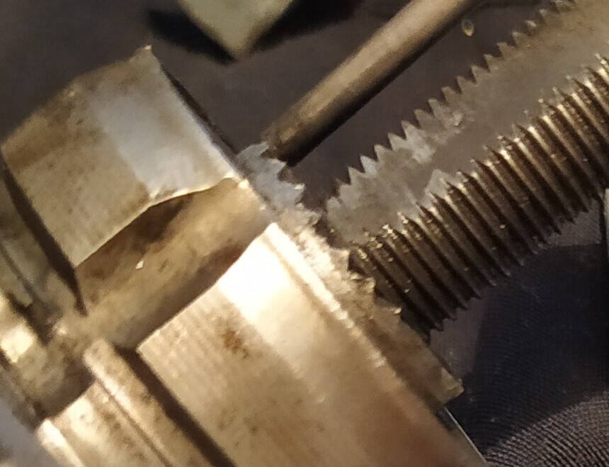

Собрался сделать то же самое, но че-то стремно раздвигать задние перья, есть какие то наставления? То я уже такого придумал что ни словом сказать, как убрать с одной стороны гайки и контр гайки и с обеих сторон немного сточить миллиметра по два. Потом дропаутами прижать и накрутить уже и гайку и контр и с колпачком (утрированно) итого гайка и контр 8мм - и ещё 4мм - от стачивания выходит 12 мм. Расстояние между перьями то 110, а планетарка на 130. Всё равно ещё 8мм. Да и пережимать нельзя же со стороны тормоза. Поэтому минимум одна тонкая гайка должна быть.... Короче такое...
Ну вони розводяться звісно ж.
Але є два:
розводяться нерівномірно
може відірватися пайка містка для крабогальм/болотника/багажника/хзщощетамкріплять
для того, щоб розвести рівномірно чи вирівняти - треба читати талмуди
В мене рама не така ніжна, просто на ширшу втулку вистачило зусиль рук і трохи молотка й плоскогубців на петлю гальмівного важеля. Спочатку було перекосилося колесо у задніх трикутниках від кількох бордюрів, гадав вже перезбирати, залетів ще на кілька - вирівнялося. Тож напруження в конструкції й перекоси з часом вирівнюються деякою мірою. Хоча старий Харків ніжний, варто читати талмуди. Розтягнення заду — це, схоже біль кожного хто з такими лісапедами камасутриться в модернізацію. :lol:
Можна, якщо попередньо розрахувати затягнення втулки контргайкою що додатково ще буде через гаки тиснути.
Здається, в моєму випадку було десь чверть оберта додатково відпустити щоб колесо встановлене не гальмувалося через сильно затягнуті зовнішні гайки.*
* - навіть з іншими механізмами воно десь так теж має бути, бо принцип: різьби, гайок і контргайок загалом той самий - відпущені внутрішні не дають стягти що всередині, впираючись в протилежний бік нарізки різьби ніж зовнішні.
Щодо пиляти гайки й тощо - ну, може можна трохи щоб трикутники надто не силувати (фіфті-фіфті), якщо є чим добре ззовні гаки стягти і законтрити (багато різьби і гарне зусилля автомобільною трищіткою))). Ну й ще можна фіксатором різьби автомобільним для потоншених всередині гайок скористатися.

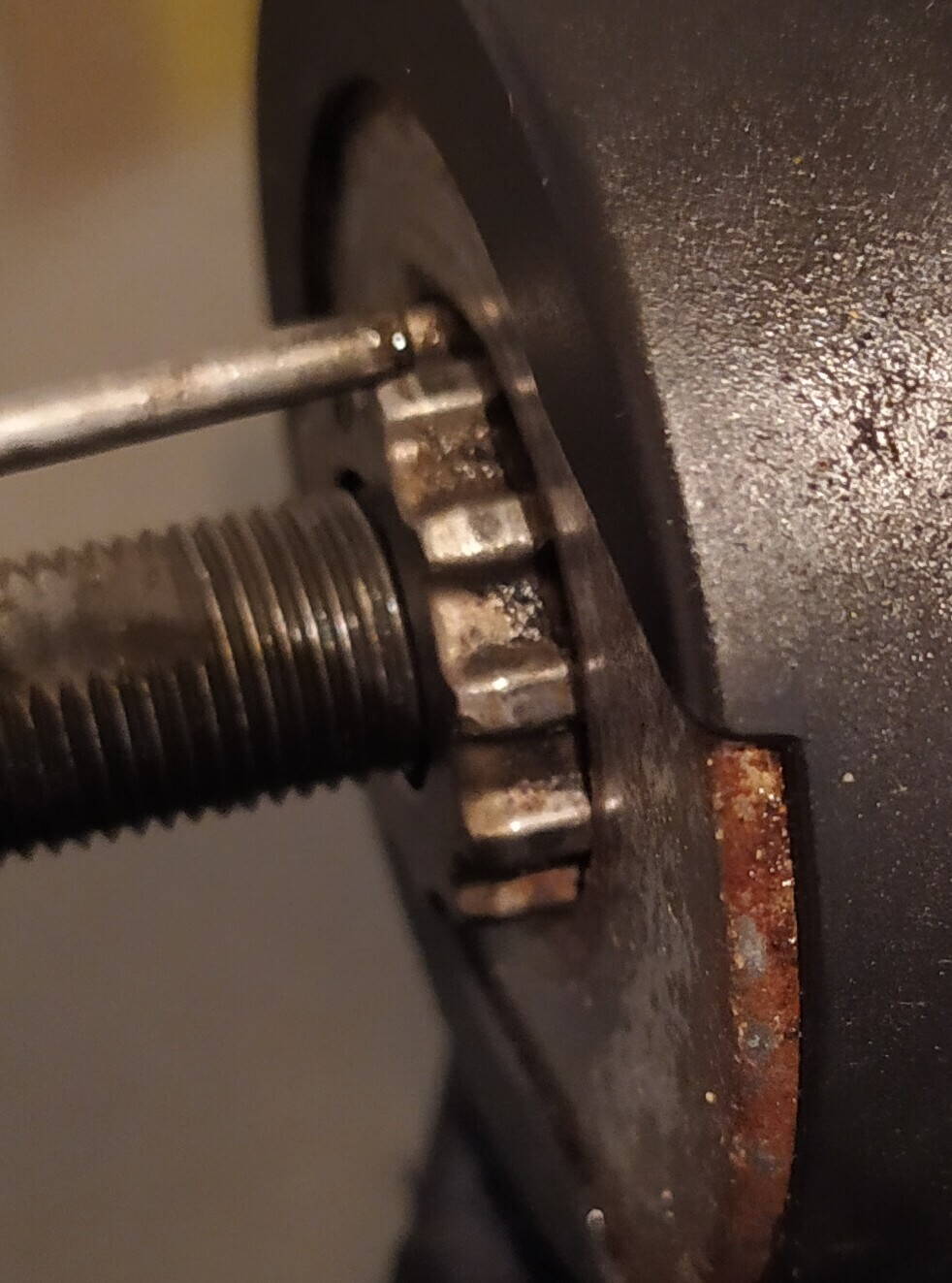

Одна из гаек, которая с зубцами сделала так чтобы не скользить по дропауту, на счёт контр гаек с другой стороны дропа эт конечно идея, ну и с той же стороны где стоит ножка для ножного тормоза у меня снимается и вот это крепление тоже можно подпилить, благо у меня две одинаковые втулки, могу позволить себе поэкспериментировать. Однако при прокрутке педалей назад, как-то в обычных системах, по идее будет прокручиваться эта сторона с системой тормоза. Если только не убрать оттуда колодки, которые становятся не нужны, так как именно колодки входят в зацепление с той стороной с ножкой. Ну и конус распирающий колодки тоже становится не нужным. Однако, на просторах интернета пишут что если убрать колодки и конус, то переключение скоростей станет не адекватным, почему-то. Не знаю почему, но как-то так. Сам пока не пробовал, но попробую, вес всё таки грамм на 250 снизится.

Уточню, ножка тормоза снята полностью, а крепление для ножки типа шестерни можно подпилить
