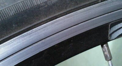

Paranoiker писал(а):
это не машина, конечно, где тормозной диск как зеркало, но, по идее любая тормозная дорожка должна стремиться к такому состоянию, нет?
Нет. Вот так должна выглядеть
DSC_00041.jpg [ 249.35 КБ | Просмотров: 2400 ]

СообщениеДобавлено: 26.06.2012 19:14
Сообщения: 1599
Город: Латвия, Рига
Зарегистрирован:28.11.2010
Конечноже они не должны быть зеркальными. Должны быть продольные канавки для увелечения площади контакта. Это ещё сильнее заметно когда на обода попадает вода, зеркальные совершенно перестают тормозить, а с канавками после маленького проскальзования тормозят практически как сухие.
СообщениеДобавлено: 26.06.2012 19:37
Сообщения: 148
Понятно, метод аналогий действует не везде. :smile:
Колодка в любом случае должна быть упругой, иначе площадь будет меньше, чем на гладком ободе, что и происходит в случае современного обода и старой колодки (что я на себе испробовал).

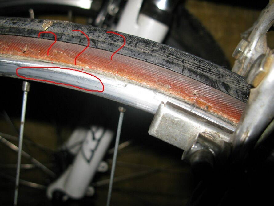

Зарегистрирован:08.04.2011
kff
На третьем фото на колодке лежит стружка, которая снимается с обода попавшими между колодкой и ободом песчинками. Какая там полировка, если на фото видно продольные полосы, а в некоторых местах вообще какие-то царапины?
