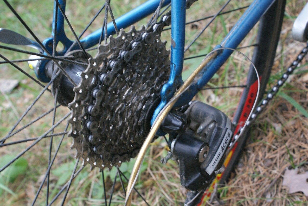

Хочу вилсет поприличнее, а то этот меня перестал устраивать, поскольку колесо сильно разбалансировано, постоянное биение ощущается на больших скоростях. восьмерит постоянно. да и в целом мне его ходовые качества не очень. Речь идёт о заднем колесе в первую очередь.
Хочу что-то приличное на Новатековских втулках. Может подскажите ссылки или названия конкретных моделек. Бюджет до 10к рубликов на оба колеса. Буду за зиму покупать, чтобы сезон начать с обновками.

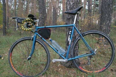

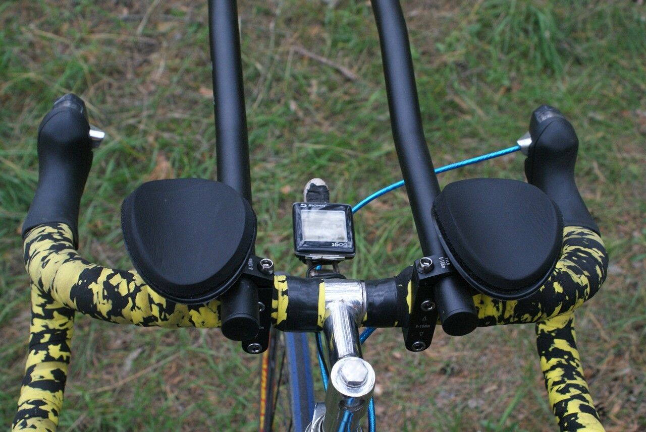

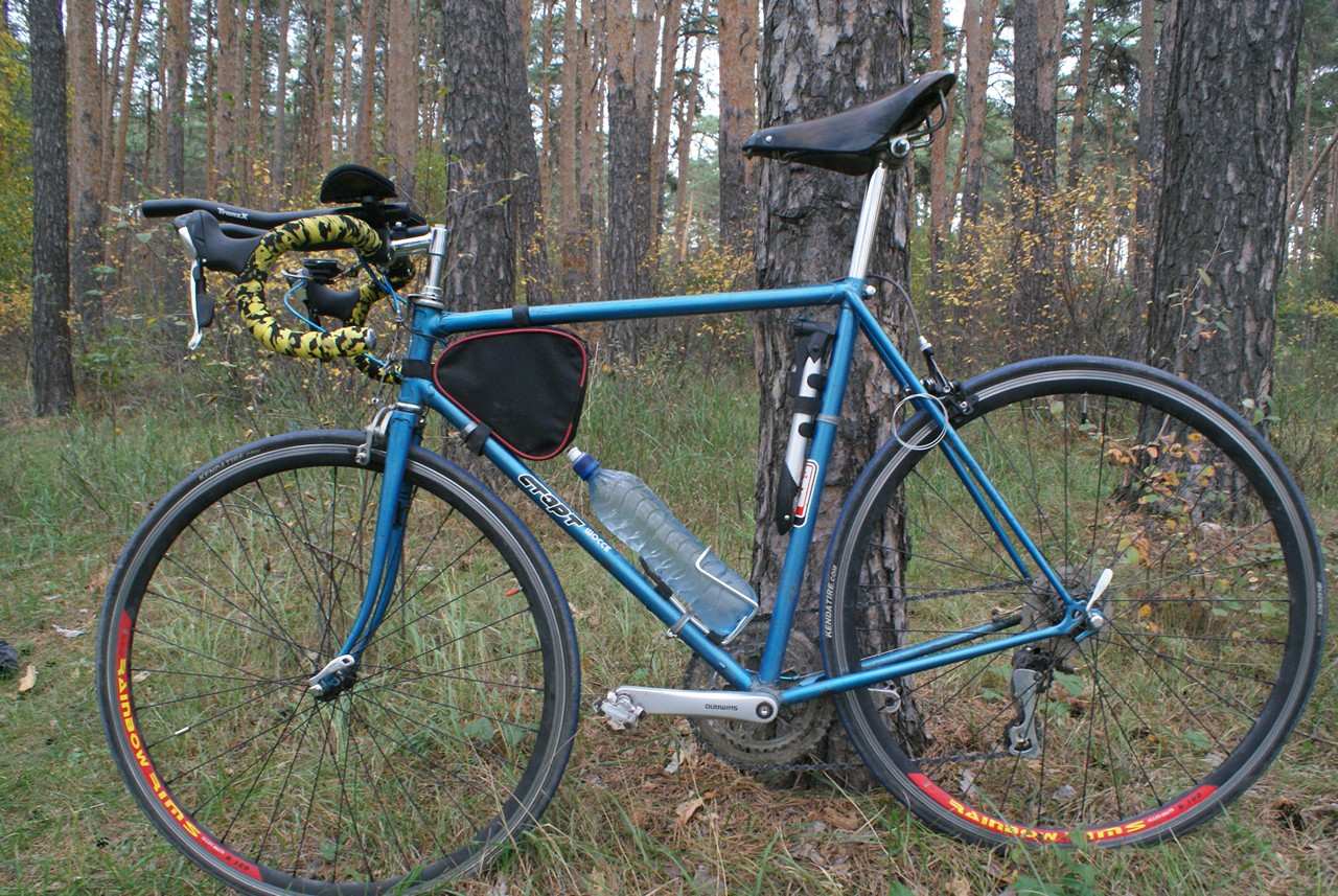

вот немного фоток. Потом ещё добавлю

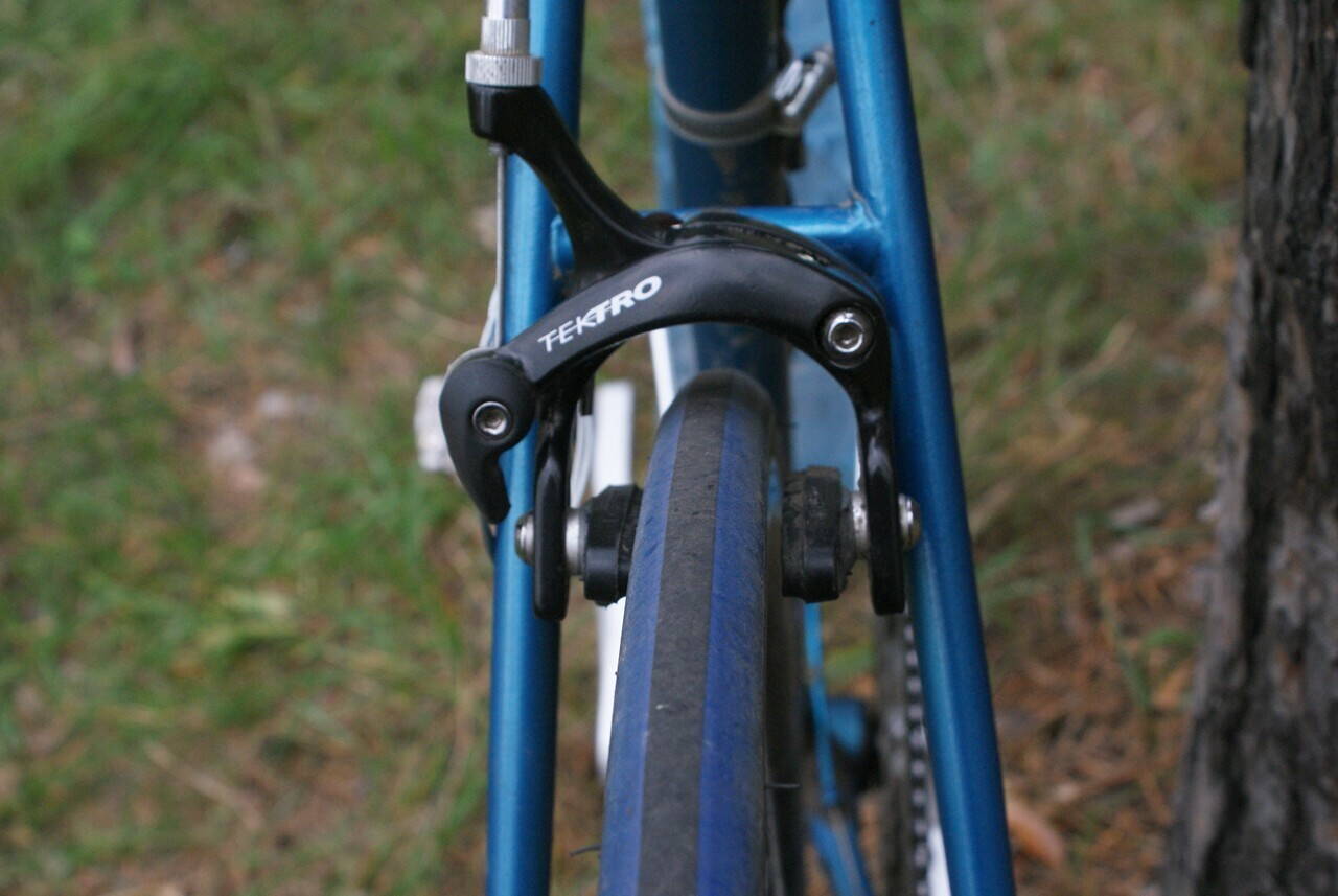

Вот кстати на фото у заднего тормоза намотан тросик. Вопрос: как можно эффективно его откусить, чтоб он не начал расползаться?

существуют специальные колпачки-наконечники для тросика. Отрезаешь тросик обычными плоскогубцами и зажимаешь потом ими же колпачок. И всего делов. Я просто не могу зайти в магазин и купить эти наконечники, ибо не по пути всегда.

Можно и наконечник специальный, можно пропаять место отреза и перекусить, можно небольшой кусочек термоусадки диаметром 2-4 мм использовать. Кусать хорошими электромонтажными кусачками, плоскогубцами не очень кусаться(хотя может такие плоскогубцы) .

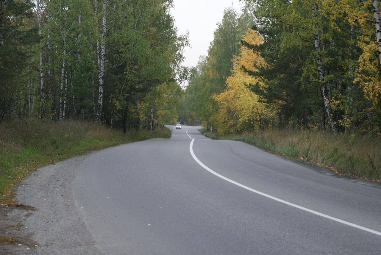

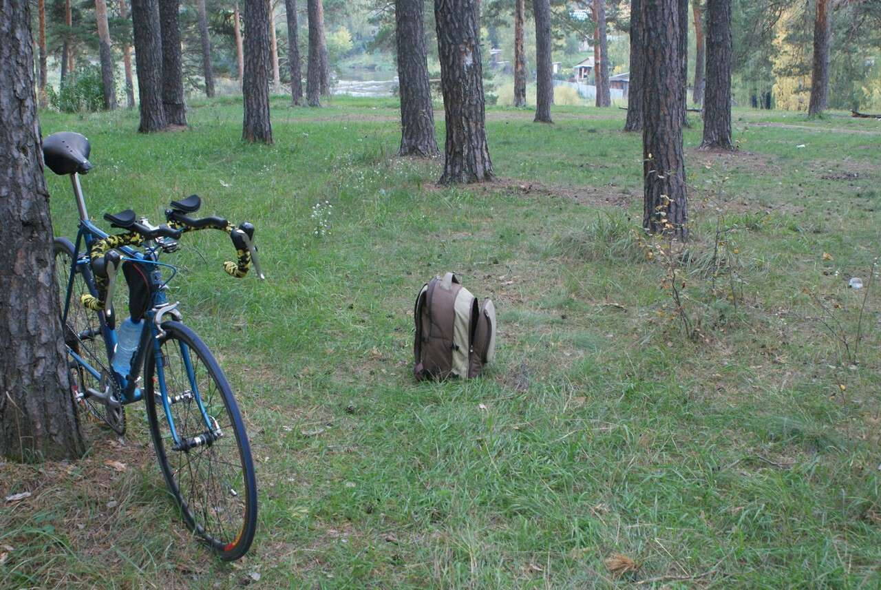

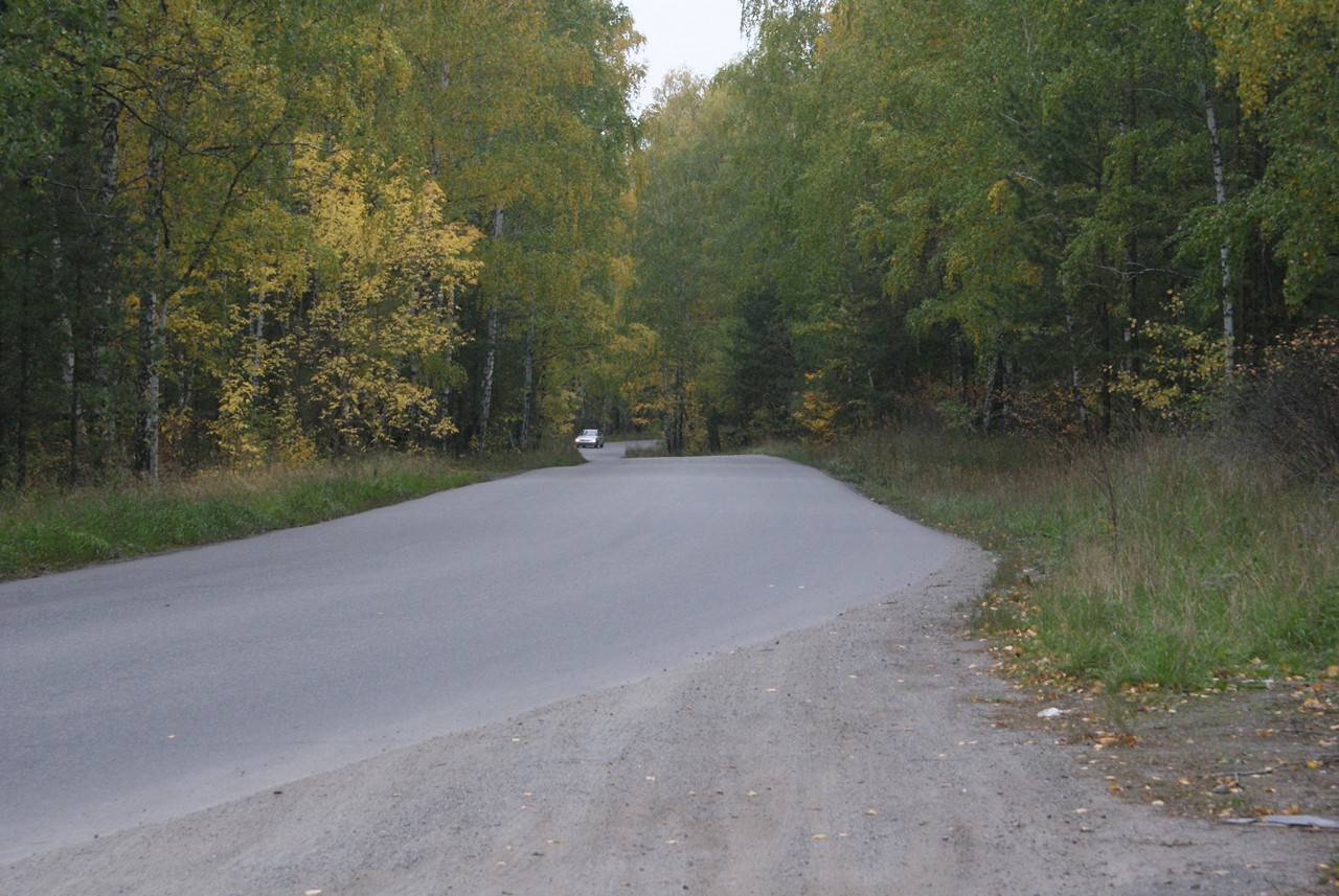

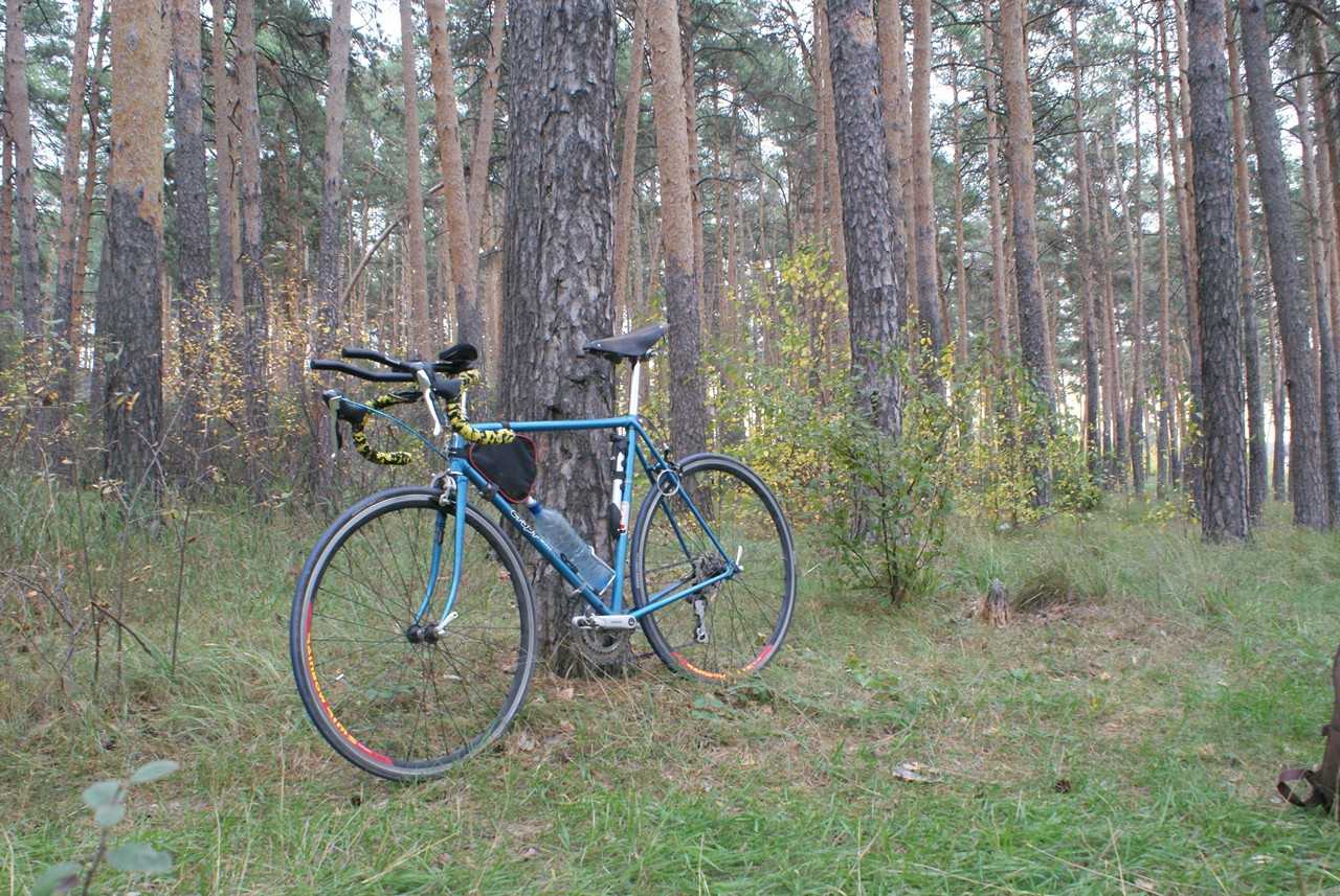

Конец сезона. На фотках - обычная поездка на родник в Каштакский бор через лесную дорогу. Река Миасс (давно уже превращённая людьми в промышленную сточную реку). На спуске я разгонял 58 км/ч.

Физкульт-привет! Хорошо, что загрязненная река не попала в кадр - без нее все цивильно и уютно настолько, что хочется там проехаться.
Насчет вилсета, если актуально еще, то не торопись пока. Посмотри на натяжение спиц. Также проблема может быть с осью, все, что на эксцентрике, как в твоем случае, подвержено восьмеркам.
Интересная штука лежак, но стоит ли его ставить на раму классической геометрии? Мне кажется, что прирост в средней скорости - суть самовнушение или последствия улучшения твоей физподготовки.

Врятли, даже когда меняешь хват с тормозных ручек на нижний хват скорость прирастать начинает. Лично у меня гдето 2 км в час.

Проблема с осью актуальна при втулке с трещоткой, здесь же кассетная втулка, для нее этой проблемы не существует.

Мой рост 179, Вес уже 75кг. Когда уходил в армию был 90 :shock: . После армии стал 80. Сейчас уменьшив рацион питания и сделав его более низкокалорийным, плюс тренировки в районе 10 часов в неделю, дошёл до 75кг.
Ростовка рамы 56мм, если я правильно её мерял от центра каретки до верхнего среза подсидела. Но у меня просто ноги длинные. Родного подсидела не хватило буквально на полтора-два сантиметра. На Туристе, кстати, такой проблемы нет. Связываю с более длинной базой самой рамы и немного другого расположения каретки относительно седла.
Лежак на самом деле прибавляет к средней скорости от 1 до 3 км в зависимости от рльефа из-за улучшенной аэродинамики и, как следствие, более низкого лобового сопротивления. В следующем году обязательно куплю аэродинамический шлем.
С колёсами что делать этими не знаю. Пока оставлю, пригодятся ещё. Может ещё какую раму найду, переставлю туда. А себе всё же Кампу Зонда брать буду. Симпатичные колёса.
