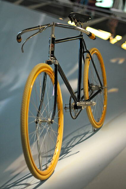

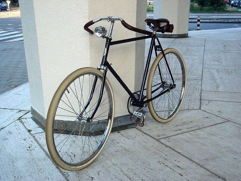

Хорошо, что ты раму почти не тронул. Холодная сварка (Гыгыгы.. но не обижайся на смех бывшего кузнеца и сварщика) не в счёт - это легко исправимо. Надеюсь, ты её не сложишь, не помнёшь, и не бросишь гнить на улице, когда поймёшь несуразность эээ... невысокую эстетическую и практическую ценность своего сетапа. Здесь все РЕАЛЬНО переживают за судьбу редкой железяки.
Хочется верить, что тебе попадётся рама "Туриста" или "Спутника" хорошая, доперестроечная, и ты весь китайский ливер перевесишь на неё. Тогда ты действительно получишь такой вел, какой пытался построить - чё-то мне так кажется. Это будет логичный, ХОРОШИЙ вел - намного практичнее и симпатичнее "горных". А старинную раму долгими зимними вечерами приведёшь в порядок, повесишь на неё всё родное (ты ж не повыбрасывал шатуны и всё такое?). Если что, с ржавыми хромированными деталями сутки-двое отмокания в растворе лимонной кислоты (пачка 25 гр на 2-3 л воды) творят чудеса. Потом тряпочка, промывка в "Фейри" и сушка.
И получится второй вел, для неспешных прогулок под романтическое настроение - причём в любую погоду, по любым дорогам - лично я люблю на "Украине" пол дачам кататься между плохим асфальтом и хорошими грунтовками. А потом прыгнуть на жёсткий алюминиевый шоссер, и умчаться в город. Очень прикольно иметь два вела с совершенно разным характером - проверено. И бывают такие тачки необыкновенно красивы и приятны на ходу, хотя абсолютно никаких модных комплектующих в них нет. Восстановление "как для музея" совершенно необязательно, достаточно просто выдержать "старинный" стиль. (Блинн, хочу белые шины на "Украину" :)) )
ssg328-2027.jpg [ 161.63 КБ | Просмотров: 4320 ]
7704651290_c194bf8b77_z.jpg [ 152.96 КБ | Просмотров: 4320 ]
Да, передачи при ровной местности абсолютно ни к чему, а при минимально приличной физической форме они для катания вообще не нужны. Но при желании, на такой вел красиво станет планетарка.
Как-то так.
