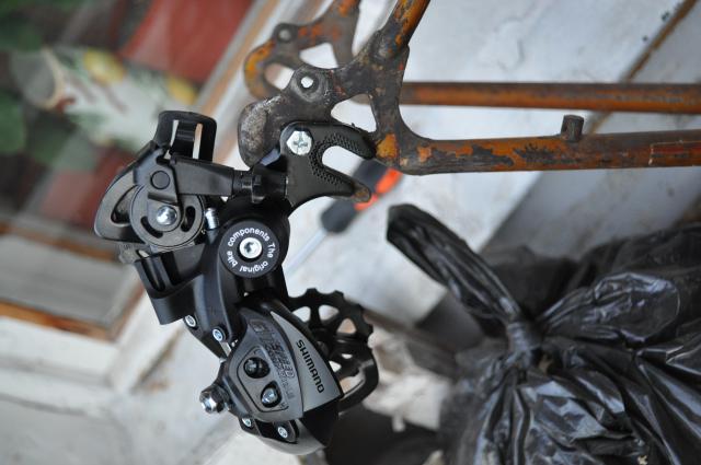

У меня при такой установке накладного петуха ось втулки постоянно сдвигалась в пазу дропаута, поэтому я сдвинул петуха так, чтобы совпадали пазы в нем и в дропауте и прихватил его полуавтоматом. Теперь спокойно можно ездить на втулке с эксцентриком, а тогда гайками невозможно зажать было.
А зачем полуавтоматом то? Размечается место, сверлится резьба и спокойно крепится винтиком на 5

alex_day писал(а):
а дроп не ослабнет от дырки?

От дополнительной дырки несомненно ослабнет. Как по мне - лучше сваркой, или еще проще - холодной сваркой, притянутый гайкой колеса, никуда не денется
Это предположение или есть опыт крепления винтиком? Судя по расположению винта на петухе и размеру дропа на раме ТС там даже отверстие под резьбу в дропауте просверлить не получится.
669159.JPG [ 38.28 КБ | Просмотров: 2012 ]
А если и получится в дропе шириной приблизительно 10 мм сделать резьбу М5, то у нас остается тела дропаута по 2,5 мм на сторону - лично я бы ездить на таком веле побоялся.

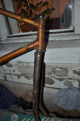

В выходные был приобретен вал каретки под квадрат 117 мм в Сокольниках, сегодня забрал подшипники каретки, чашки, рулевые подшипники и чашки и вилка. ОГРОМНОЕ СПАСИБО Владу К. и kff :yes:
В следующие выходные буду чистить и собирать :smile:
Ослабнуть то он ослабнет, но очень незначительно - это я как прочнист говорю, лень обьяснять долго. А как велосипедист: я на такой раме откатал два года и никаких последствий.
эх заставили раму идти откапывать
Sanych303 писал(а):
ЭА если и получится в дропе шириной приблизительно 10 мм сделать резьбу М5, то у нас остается тела дропаута по 2,5 мм на сторону - лично я бы ездить на таком веле побоялся.
Даже если там останется 2,5 мм, (хотя там никак не 10 мм - см фото), то элементарный расчет показывает, что такое тело выдержит нагрузку на срез не менее 240 кг, что отнюдь не так мало, как кажется

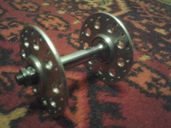

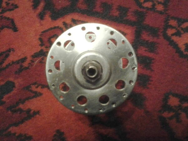

Решил всё-таки собирать колёса на втулках старт-шоссе.... передняя уже есть... :D ищу заднюю.....
Передняя втулка Старт-шоссе.jpg [ 143.67 КБ | Просмотров: 1959 ]
передняя втулка Старт-шоссе вид сбоку.jpg [ 136.62 КБ | Просмотров: 1959 ]

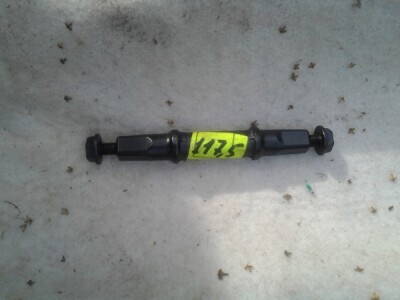

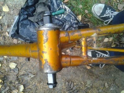

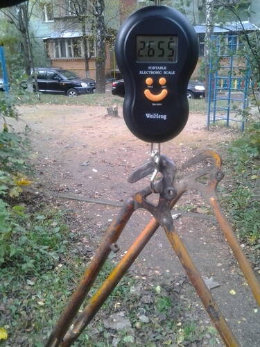

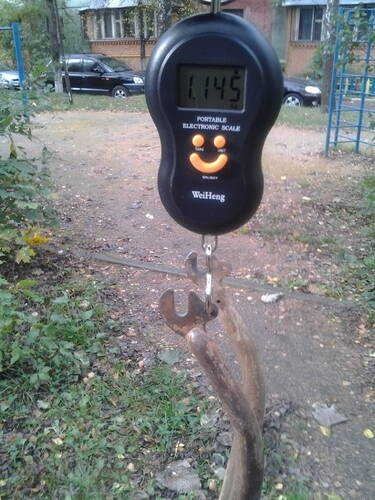

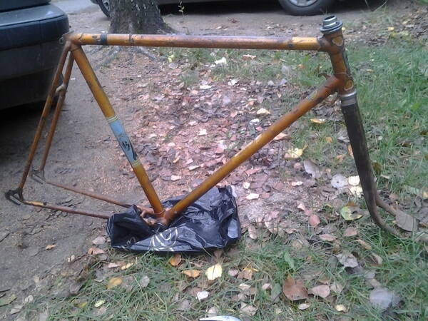

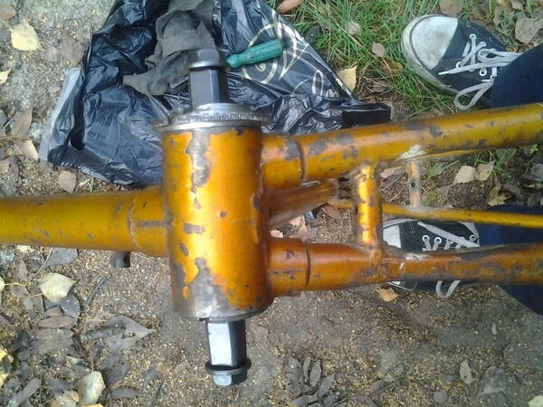

В эти выходные установил вал каретки под квадрат и вилку.... не сказал бы, что вал встал как родной.... имеется небольшой люфт диагональный.... видимо вал тоньше родного.....
вал под квадрат.jpg [ 108.99 КБ | Просмотров: 1916 ]
вал под квадрат на ХВЗ.jpg [ 205.11 КБ | Просмотров: 1916 ]
рама с вилкой Спорт В-541.jpg [ 203.12 КБ | Просмотров: 1916 ]
Вес вилки ХВЗ (2).jpg [ 137.92 КБ | Просмотров: 1916 ]
