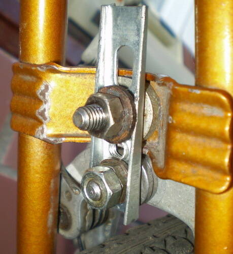

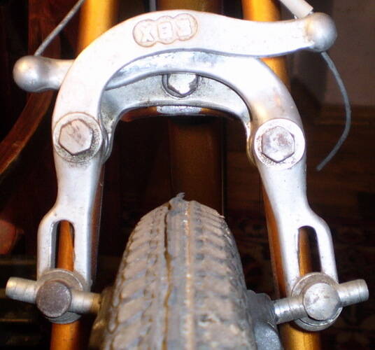

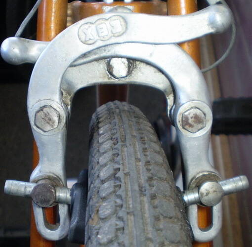

Я улучшил работу заднего тормоза следующим образом:
Комментарий к файлу: Задний тормоз до переделки
(ХВЗ Спутник 82 г.)
1do.jpg [ 110.18 КБ | Просмотров: 2165 ]
Комментарий к файлу: Тормоз после переделки.
Колодки смещены на 20 мм вверх.
1posle.jpg [ 101.65 КБ | Просмотров: 2165 ]
Комментарий к файлу: Конструкция крепления тормоза.
1kreplenie.jpg [ 102.6 КБ | Просмотров: 2165 ]

Я бы не сказал, что на последней картинке присутствует "улучшение". Ничего личного, но, на мой взгляд, кроме подгонки места крепления под длину рычагов, всё остальное резко снижает надежность и работоспособность тормозов.
1. Субтильная самодельная планочка не удержит положение скобы при минимальном усилии торможения, но не отменяет проблему №3.
2. Усилие торможение имеет возможность [s]повернуть[/s] вывернуть тормозной механизм в направлении подседельной трубы рамы до полной неработоспособности.
3. Штатный крепежный мостик элементарно может оторвать.
С уважением, Александр.

ADKXX! - согласен с тем, что изложенную выше конструкцию, можно было оформить более аккуратно и надежно. Но и она имеет право на жизнь, как способ увеличения рычага.
Лично я использую такие-же клещи с центральной тягой, новыми колодками (25грн пара) и ручками Alhonga, вполне доволен работой тормозов.
С зажитыми тормозами на грунтовке вел идет юзом, на асфальте - резвенько останавливается.
мой вес 75кг.

GladArt
Именно такая инвертированная конструкция?
Все может быть, хотя мне кажется, что проблемы должны возникнуть. Впрочем, за мной даже не теория, а больше ощущения и некий опыт. У вас же практика, как критерий истины. :oops:
:w!
СообщениеДобавлено: 29.11.2010 17:04
Сообщения: 832
Город: Мінск
Зарегистрирован:25.12.2009
Конечно, это деталь мебельной петли. Была под руками, а хотелось быстрее протестировать.
Сразу скажу - тесты показали правильность подхода.
Сложнее было закрепить щиток (крыло). Но всё решилось вполне.
Сейчас данная конструкция уже выглядит гораздо эстетичнее. Фото приложу на днях.
И о надёжности.
Мой личный вес 120 кг. + одежда 5 кг. + сам вел 14 кг.
Ничего не ломается при всяких ситуациях. Гарантирую!
Если ваш вес меньше - то вы с запасом защищены. :-)

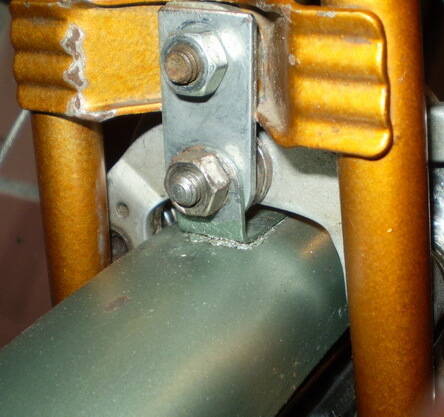

Сейчас я сделал так.
Пробег в данный момент около 100 км.
50 км с мебельной деталью, остальное уже с суперпрочной нержавейкой.
Случайно такая попалась. Сломала мне 3 сверла.
Экстренное торможение проверил на скорости около 28 км/ч, когда неожиданно собачка бросилась прямо под колесо. Кончилось всё хорошо!
Также, много раз съезжал почти на 0-й скорости с очень крутых горок.
posle2.jpg [ 81.01 КБ | Просмотров: 1998 ]

СообщениеДобавлено: 30.11.2010 15:18
Сообщения: 1271
Город: РФ С-Пб
Возраст: 70
Зарегистрирован:07.07.2008
Димдимыч писал(а):
Что-то подсказывает, что риск сорвать/согнуть/деформировать мостик увеличился пропорционально увеличению эффективности торможения (силы сцепления колодок с ободом) и только. Т.к. длина плеча рычага (в смысле на отрыв мостика) не изменилась. Иными словами этот риск возрастет таким же образом при использовании более качественных колодок, ободов, да и самих тормозов.
Может быть я что-то не понял на фотографии... Тормоз внутри треугольника заднего или снаружи? Если на штатном месте, то да, я снимаю возражения о возрастании возможности вывернуть всю конструкцию.
Если внутри, то продолжаю настаивать.
Алексей2000, покажите, плз, фотку сбоку.

Димдимыч и правда). рычаг действительно тот-же. сразу и не подумал.
ADKXX!. Тормоз на штатном месте - мостик и тормоз находятся по разные стороны от перьев.

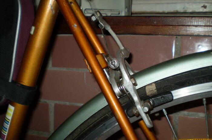

Вот и вид сбоку.
Для надёжности, может быть, лучше гайки самоконтрящиеся применять. Ну, или краской болты фиксировать, чтобы не было самооткручивания.
sboku.jpg [ 125.37 КБ | Просмотров: 1949 ]

СообщениеДобавлено: 01.12.2010 13:13
Сообщения: 1271
Город: РФ С-Пб
Возраст: 70
Я зря паниковал.
