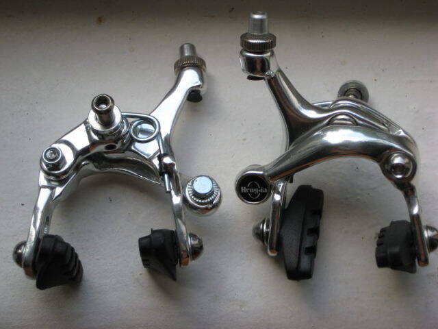

Коллеги! Посоветуйте, связываться ли с такими клещами?
Конструктивно, ИМХО, они не отличаются от шоссейного варианта Алхонги из поста СанИ.
Комментарий к файлу: Картинка китайских тормозов.
Похожи на Alhonga 57 мм.
400 р прибл 80 гривен.

ADKXX!, думаю нормальные тормоза. У меня стоят Тектро не особо дороже, за 500 рэ пара, тормозят нормально. Единственное, могут быть плохие колодки, но это уже в процессе катания замечается и если надо меняется :-)
