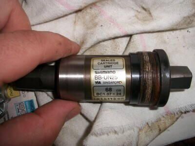

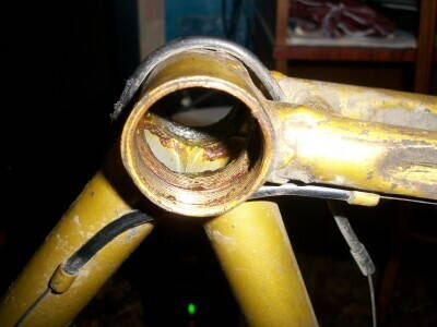

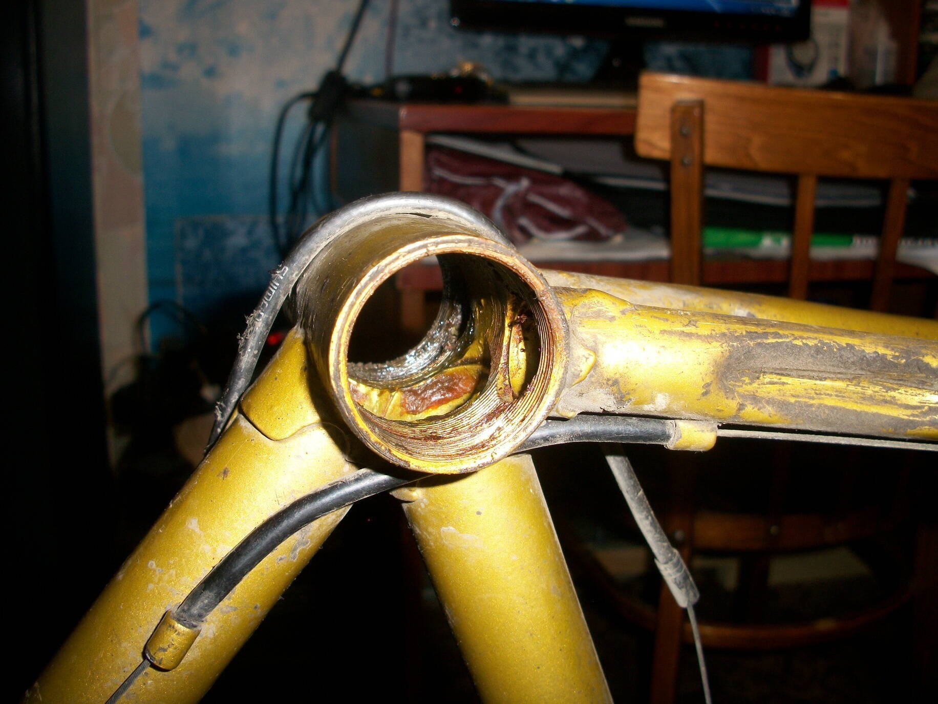

Вот снял каретку сегодня. Осталось собрать заднее колесо, отревизировать переднее, намыть раму (красить пока не буду) и собрать всё в кучу. ещё месяц на это есть как минимум.

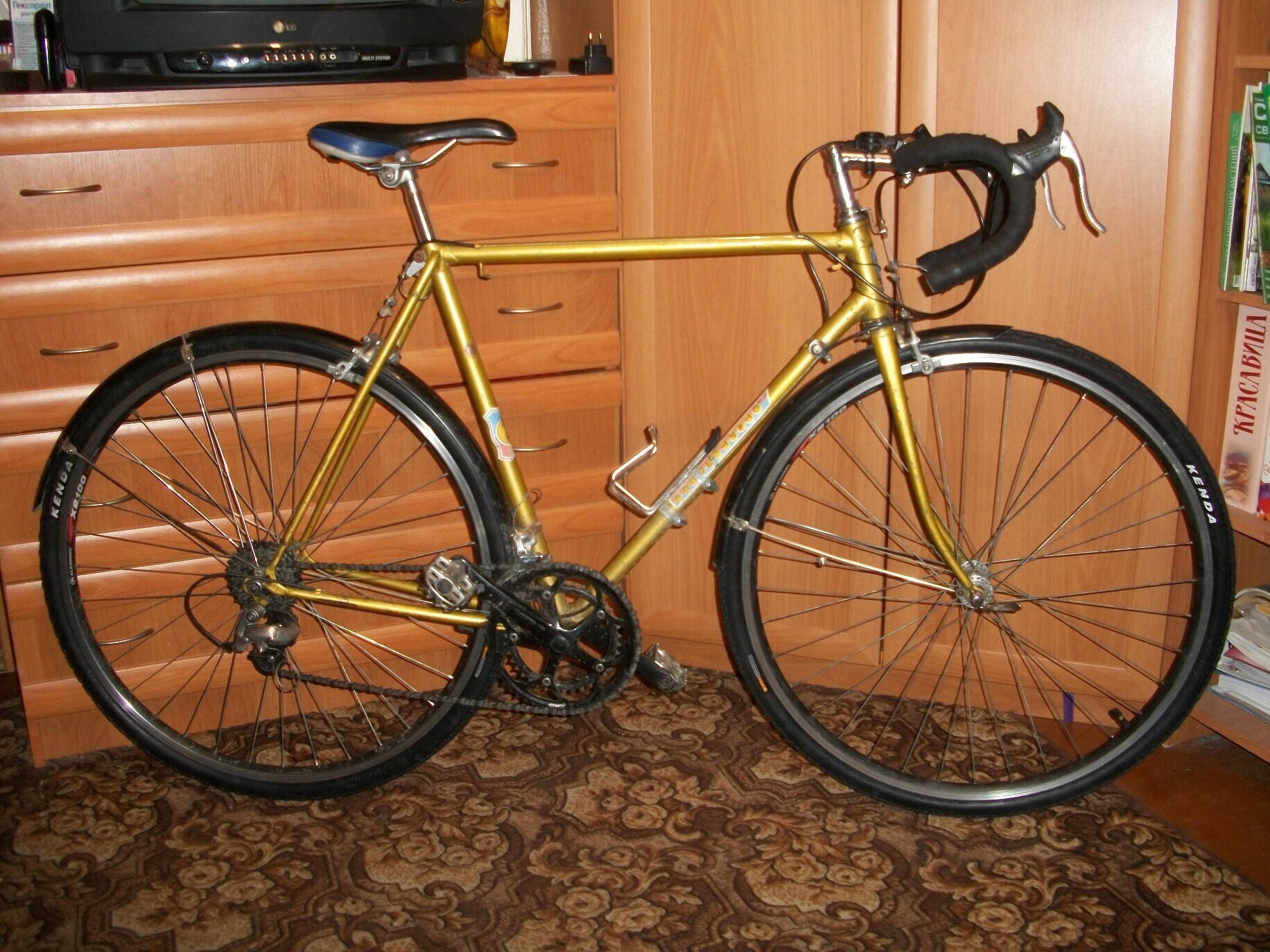

Вот поставил не дорогую новую резину KENDA блин немного махнул с горяча, взял 622х35, высоковата немного заднее крыло задевает, ладно на практике посмотрим как оно, если что поменяю

Какой протектор и какое давление. Зато должен по тропкам хорошо ездить, у циклокросов как раз 32 - 38 мм шины

Давление от 3,5 до 6 кг. решил менять поеду сдам в магаз или поменяю на 32 может и 28, я ездил на 32 считаю оптимальный вариант

да для тропинок 32 минимум, более узкие начинают уже резать.

для шоссе 23-28 и 8 бар самое то, а если асфальт качественый то 21-25 и давление под 10 бар

поменял на KENDA 622х28. завтра поеду тестить. накачал 5 с небольшим очков. на резине уазано 6 очков
