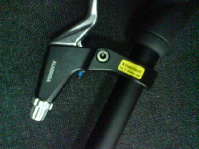

Коллеги, кто знает, почему на тормозных ручках Альхонга написано "Фор вибрейкс онли"??? Неужели их нельзя использовать с клещами Альхонга???
Специально обследовал свои Альхонги и ничего такого не нашел. Давайте фото :-)

Вот. Это желтенькая надпись, наклеенная на хомут. Этеншен, дескать, только для вибрякофф.
Неужели херню купил??? Я так понимаю, что на клещи нужно большее усилие, потому производители воизбежание исков хотят, чтобы клещи подключали только к длинным шоссейным ручкам. Яснен, они сообщают тормозу большее усилие.
Есть другие версии???

Остается актуальным вопрос к аудитории:
Да можно. Только тяжелее будет.

prostosergik
Понятно, что можно. только тросы поставить не шоссейные, а МТБ с бочечками на концах. Непонятно, почему производитель запрещает это делать? Боюсь, это неспроста.
Почему пишут только для вибрейков? А шо, дисковые нельзя к ним подключить? Неужели им особые ручки требуются??? Странно все это.

Забейте. Все можно.

Выяснил в чем дело. В ручках для клещей и кантиливерных (поправьте, если не так пишу) тормозишек другое плечо, т. к. они заведомо слабее вибряков.
Плечо, в данном случае, это не длина ручки, а расстояние от оси, вокруг которой она двигается до места крепления троса. Версия похожа на правду.

Ну я ж говорю, ставьте, будет все работаь, только тяжелее.
