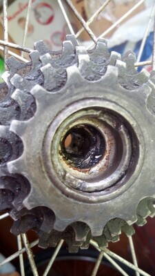

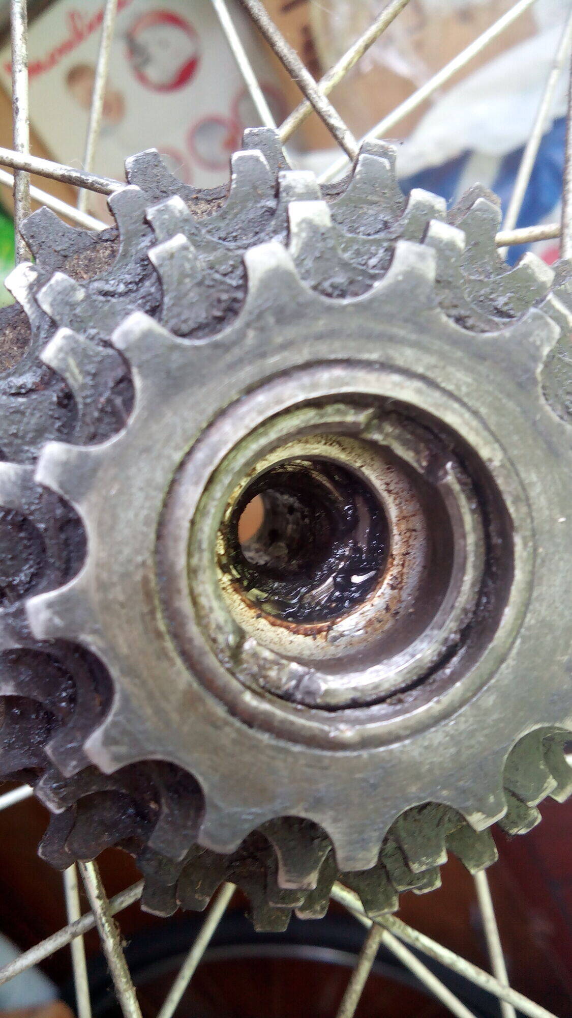

Не уверен, что зашёл правильно, но появился вопрос по трещетке СШ, точнее как снять такую.
Если не туда зашел, пните на подсказку
IMG_20150818_110904.jpg [ 1014.32 КБ | Просмотров: 4963 ]
