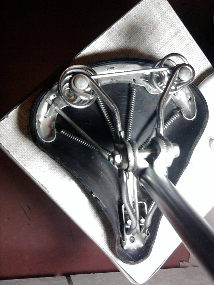

Прочитал с интересом всю ветку, озадачился, и на лоджии откопал старое седло от КАМЫ... (1980 года)
Оно из ДВУХ (2,5 мм каждый) слоев кожи и опираются они на своеобразный =паук= из тонких пружинок,
(вроде тех, что на советских раскладушках крепили брезент к раме).
Если потрудиться над ним - примет ли оно анатомическую форму ...опы, или пружинки помешают?
ТАКОЕ седло вроде здесь не упоминалось... КАМА - это не ХВЗ, но не создавать же отдельную тему...
Какие мнения, друзья?

vvr писал(а):
начни с фотки сюда
http://www.fastlegs.ru/pic/img_045.jpg
Фотоаппарат сын увез, увы... Вот нарыл его (седла) =чертеж=.
Рельсы, правда круглые и передней пружины нет, но идея примерно такая-же..

А вот и фото самого девайса...
Выйдет каменный цветок? (анатомическое кресло для звездолета, хе-хе...)

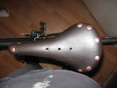

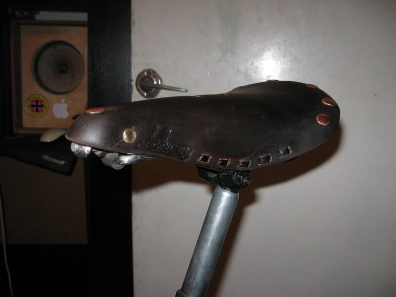

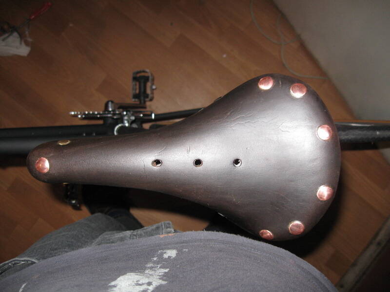

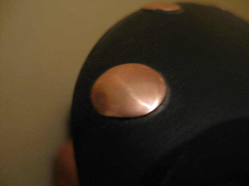

Как и обещал фото моего восстановления.
Если в кратце то:
Заклепки медные большие,по бокам носика две латунные,ошкурено,не крашеное-обработаное кремом для обуви безцветным,и кремом для рук,шнурованое,с тиснением (не совсем удачное-неглубокое - потому прошелся по нему выжыгателем потом)-его немного видно с левого края у носика.
Если есть вопросы-отвечу с удовольствием.

шнуровал чем?
и про логотип, что с боку, расскажи
tacyclopedia - telegram
tacyclopedia
 Заголовок сообщения: Re: Кожаное седло ХВЗ
СообщениеДобавлено: 22.03.2012 10:58
Сообщения: 92
Город: ЛЬвов
Зарегистрирован:22.11.2011
vvr
Кожаный шнур двойной,крепкий-если вы об этом.
В моей теме про велосипед который я создаю viewtopic.php?f=23&t=59283&start=60 есть проба на ремне того же клише которым пользовался при нанесении тиснения на седло,проблемма в том что у меня даже тисков нету,потому зажимал изготовленое клише (из латуни) подобием тисков (крепление соковыжымалки =) через доску к седлу-поначалу оно было глубокое,и четкое,но за пару часов почти исчезло,пришлось проделать снова роцесс,но с горячим клише и мокрой кожей и пройтись выжыгателем.Поближе сфоткаю как заберу вел от мастера (регулирует мне тормоза и передачи).
Думаю как для седла которое обошлось в 40 грн вместе с покупкой-получилось сносно.
Думаю вполне выйдет, надо пробовать. :)
