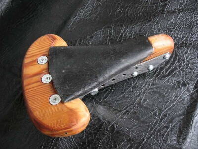

Седло.
Ну, тут уж получилось как получилось.
50.JPG [ 69.66 КБ | Просмотров: 4368 ]

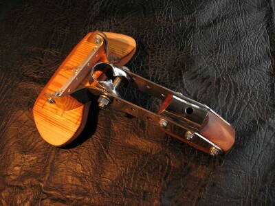

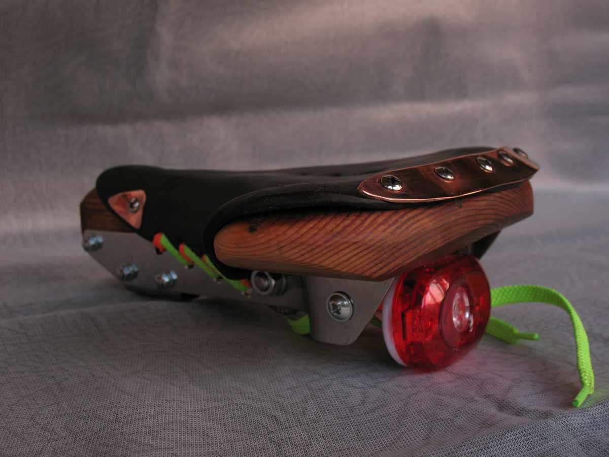

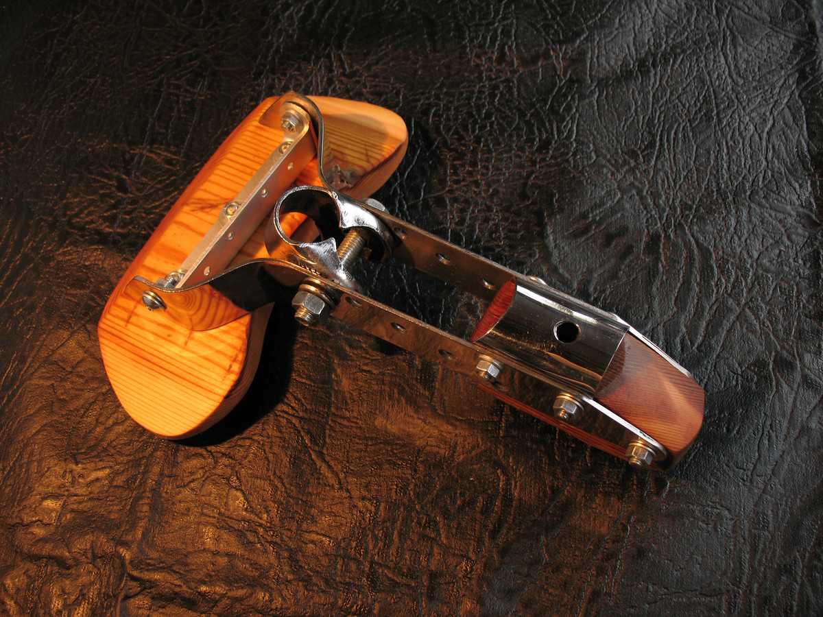

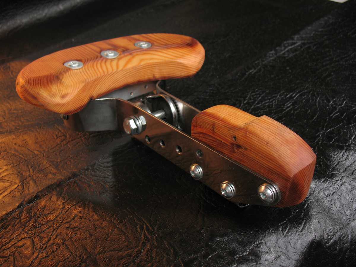

Сначала рамка.
Изначально чёткого плана не было, я подыскивал какую-нибудь толстую проволоку чтоб из неё гнуть обычную рамку. Но вместо проволоки нашлись две полоски нержавейки. Поглядел я на них и решил что на рельсах будет даже проще. Деревяшки выпилены лобзиком из куска доски, который опять же нашёлся на балконе. Сосновой судя по смолистости и запаху. Обточены наждачным кругом на дрели. Точится легко и быстро, главное слишком много не отхватить. И сзади перемычка из оцинкованого уголка.
51.JPG [ 116.16 КБ | Просмотров: 4368 ]
Дальше деревяшки были пропитаны льняным маслом. Без всяких паровых бань и замораживаний. Просто в пакет налито масло (ибо его было не много) и оставлены на пару суток пропитываться самотёком. Пропитались вполне качественно, потяжелели, не исключено что насквозь. От масла потемнели и приняли такой аппетитный вид. Некрашены ничем. Сушить их особо не стал ибо не дождёшься - полежали несколько дней и пропитал ещё и воском. По той же технологии что и яйца и кожу. Феном разогревал и размазывал. После только стёр излишки воска и натёр тряпкой.
52.JPG [ 85.4 КБ | Просмотров: 4368 ]
53.JPG [ 125.38 КБ | Просмотров: 4368 ]
54.JPG [ 74.6 КБ | Просмотров: 4368 ]

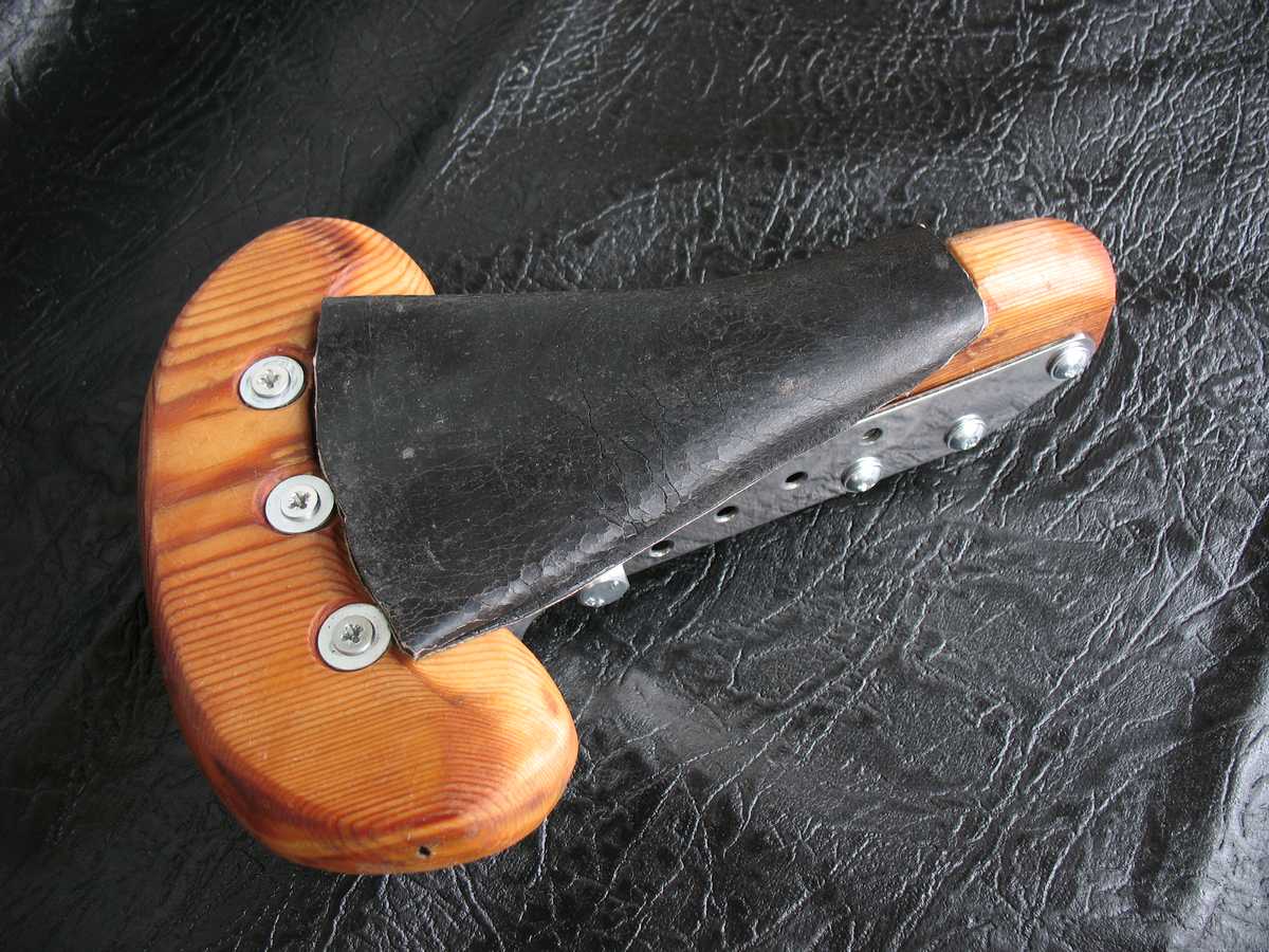

Дальше в дело пошло голенище от армейского офицерского сапога, хромовая кожа. Из неё вырезал треугольник, тоже пропитал воском, сложил втрое и сделал заменитель пружин. Чтоб чепрак не проседал.
55.JPG [ 138.3 КБ | Просмотров: 4368 ]
Тут она ещё не привинчена, но представьте там несколько мелких саморезов с шайбами.

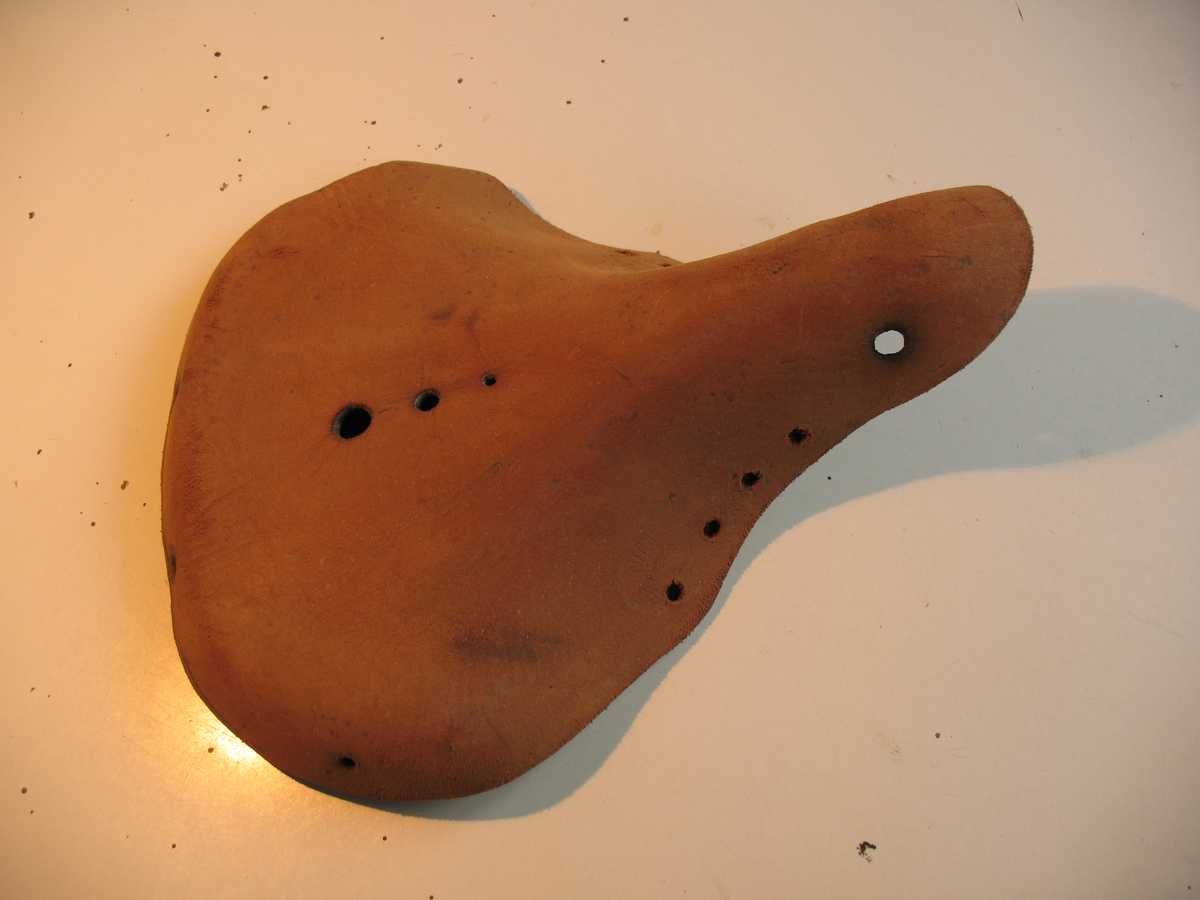

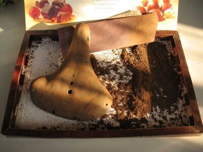

После того как рамка была в основном готова можно было заниматься собственно чепраком.

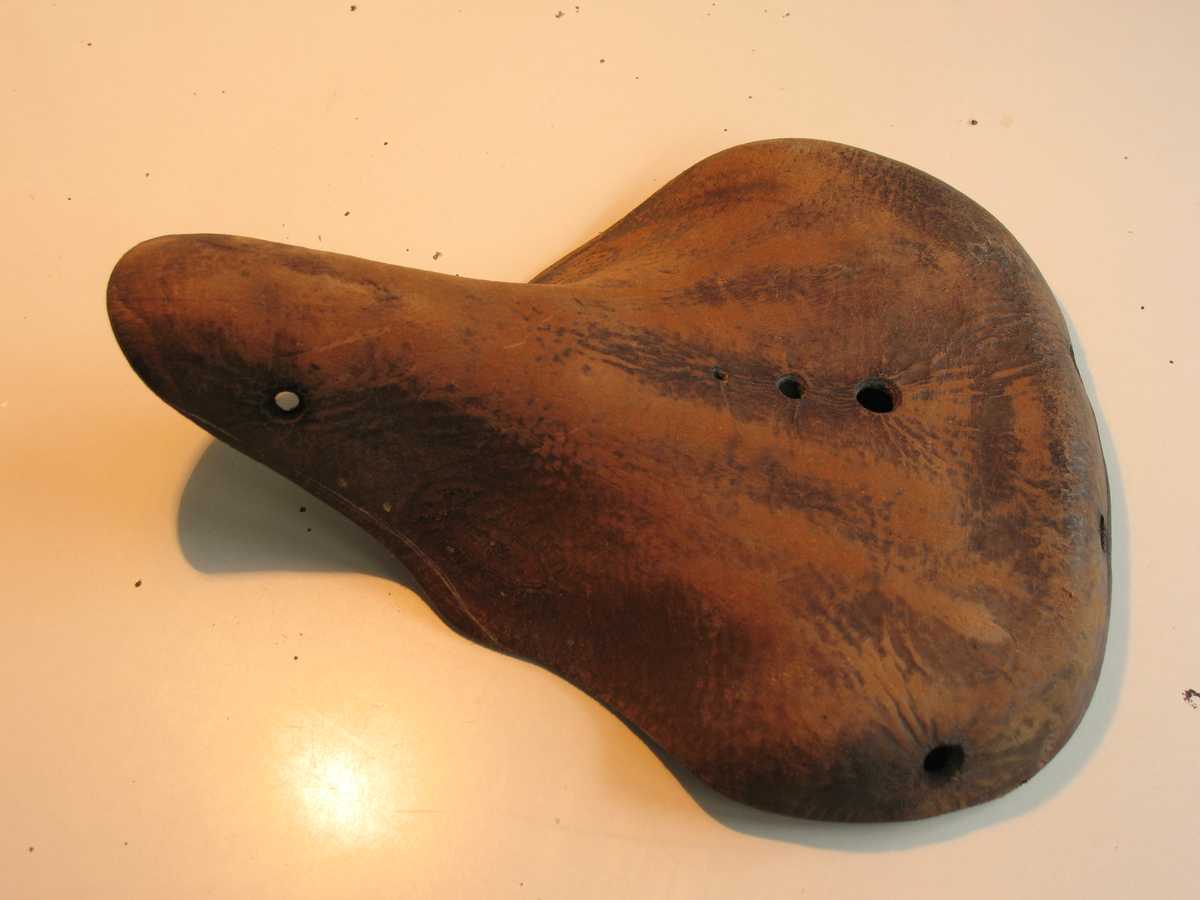

Он изначально был очень мягкий. Легко можно было свернуть пополам и вообще гнулся без усилий, хоть в трубочку сворачивай. Кроме того был не слишком ровным мягко говоря. И видимо изначально таким и был с завода. То есть дырки на носу под заклёпки на разном уровне, клейма на разном расстоянии от края, углы которые на изгибе - один дальше другой ближе. Тяжёлый случай вобщем.
Это фото "до". Только начал чухать наждачкой, но вспомнил что надо сфотать.
56.JPG [ 40.96 КБ | Просмотров: 4368 ]
А это уже зачищен
57.JPG [ 27.29 КБ | Просмотров: 4368 ]

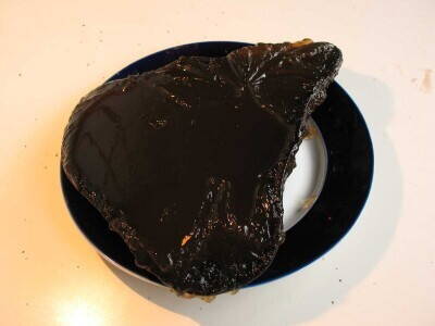

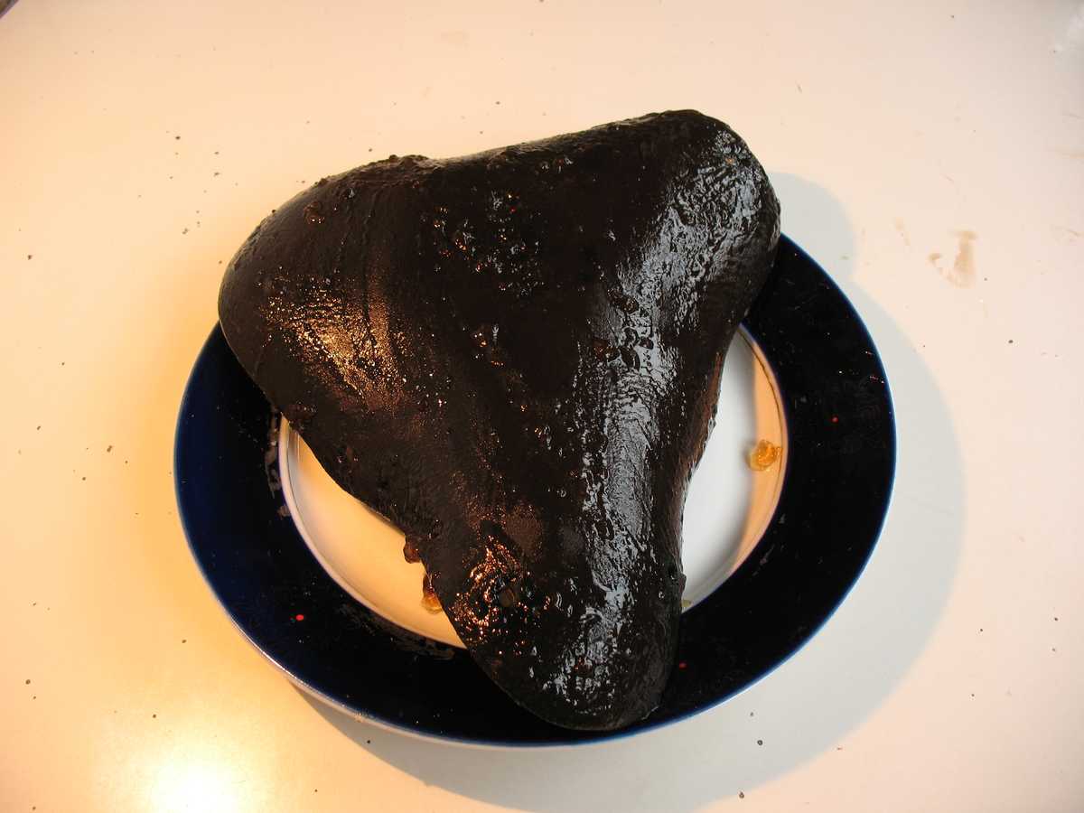

И раньше я уже пытался его размочить горячей водой но ничего не вышло - каким он был, таким остался, на воду никак не прореагировал. Поэтому в этот раз залил водой погорячее. И ввиду того что мягкий, развёл три пакета желатина по 25 гр на два литра воды.
Замачивается в желатине.
58.JPG [ 77.67 КБ | Просмотров: 4368 ]
В пятилитровую бутылку не влез бы, а кастрюлю подходящую поди найди, поэтому в пакетах. В трёх для верности. Один прохудился и его пришлось вытащить а остальные два выдержали.
И в первые же несколько минут после заливки чепрак внезапно повело и распрессовало нафиг. То есть он потерял ту форму которую ему задали на фабрике. Ну что поделать, оставил мокнуть на ночь.
Утром была такая картина :D
59.JPG [ 46.43 КБ | Просмотров: 4368 ]
К тому что будет холодец я был морально готов, хоть и стояло оно при комнатной температуре...

Но что его совсем вот так раскукожит это был сюрприз

Нужно было заделать старые дырки под боковые заклёпки. Размешал опилки после шкурения с желатином. Те с оставшимся желе. Получилась кашица которой и замазывал дырки. После первого раза, когда желе высохло, держалось очень крепко и никакого следа от дырки не было. Только впадина на её месте. Заполнил той же кашицой впадину и ещё раз высушил. И ещё раз повторил. Дырки совершенно не заметно. А высохшие остатки этой кашицы залил маслом чтоб посмотреть что из -этого выйдет. После недели замачивания в масле как она была сухой коркой - так и осталась.
Ну и дальше уже отшкурил окончательно, подровнял края наждачным кругом и опять таки пропитал сверху воском. После воска кожа стала сухой, не маслянистой совсем, матово блестящей, почти чёрной и очень приятной на ощупь. Как живая :smile: Не то чтоб совсем как лошадь, но почти :smile:

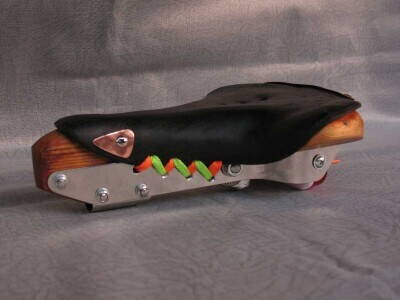

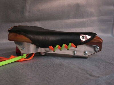

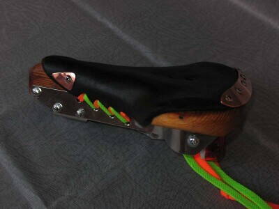

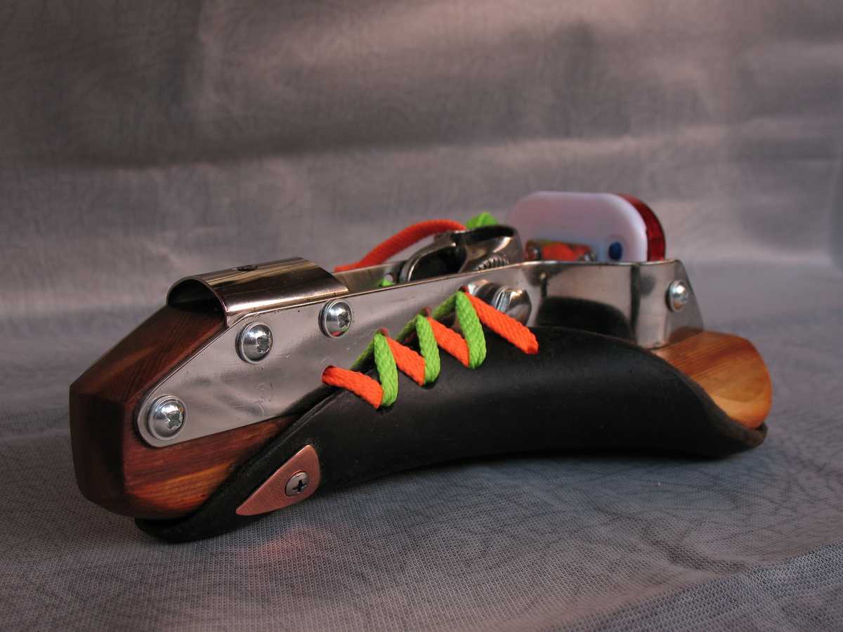

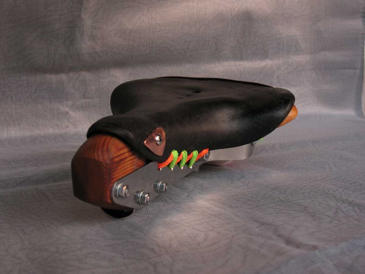

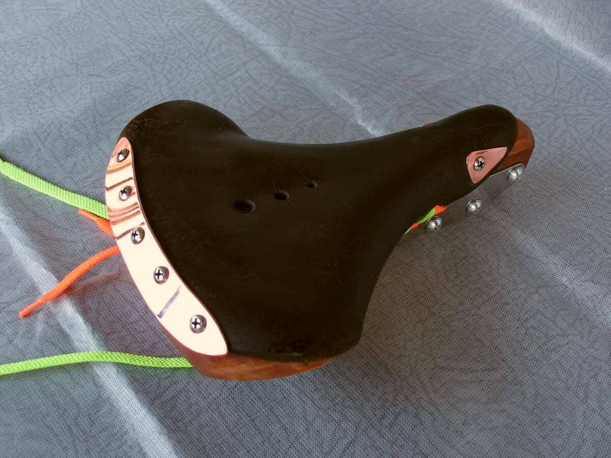

Конечный результат.
62.JPG [ 66.48 КБ | Просмотров: 4366 ]
63.JPG [ 58.34 КБ | Просмотров: 4366 ]
64.JPG [ 61.35 КБ | Просмотров: 4366 ]
65.JPG [ 228.79 КБ | Просмотров: 4366 ]
66.JPG [ 65.78 КБ | Просмотров: 4366 ]
67.JPG [ 77.32 КБ | Просмотров: 4366 ]

Медные накладки - это уже мелочи, хотя их тоже пришлось переделывать :smile: Саморезы нержавеющие.
