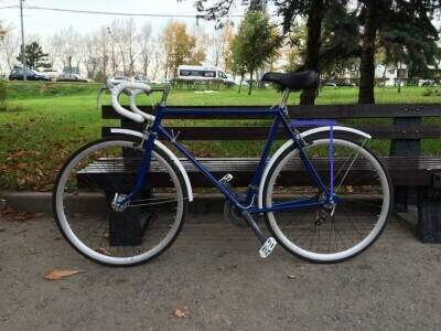

Я у своего "Урала" просто приделал корзину на багажник и в нее кладу сумку-рюкзак:
Интересная идея!
Но я буду ездить довольно быстро, средняя 27-30, не меньше. Железо и прослойка между рулём и сидением позволяют :smile:
Поэтому мне нужно что-то менее тяжёлое и громоздкое.
На МТБ у меня есть очень удобная сумка Ibera, которая быстро и надёжно крепится на багажник и вмещает 40 литров. Жаль, что она не подходит для багажника Туриста...
Да и хотелось бы что-то классическое, что бы хорошо сочиталось с сорокалетним велосипедом
Почти закончил. Осталось поменять крылья на полные (они в покраске) и установить багажник
Вот думаю заказать какую-нибудь из этих. Но всё думаю, совместимы ли они с багажником ХВЗ...

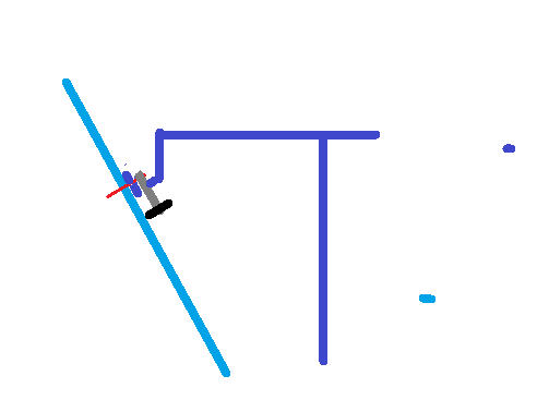

СообщениеДобавлено: 02.10.2015 10:08
Но-но, там не дырки, там бонки впаяны (такие, как для насосов или подфляжников) - они не нарушают жёсткость. Ькие же, как здесь показаны viewtopic.php?f=31&t=160854&p=1361038#p1361033
В Вашем случае уместны или хомутки какие-то на трубы, или кронштейн к багажнику приварить на болт тормоза.

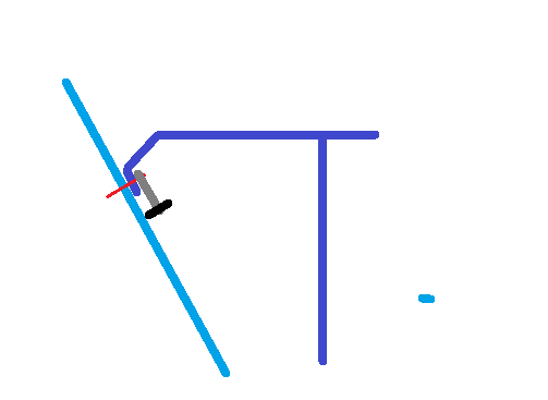

СообщениеДобавлено: 02.10.2015 10:10
А, такой с тормозом с центральной тягой не дружит :fool:
Так как-то
