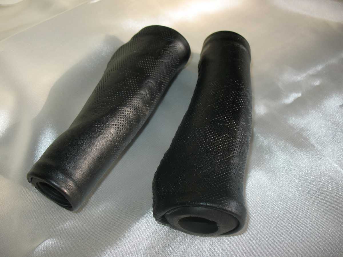

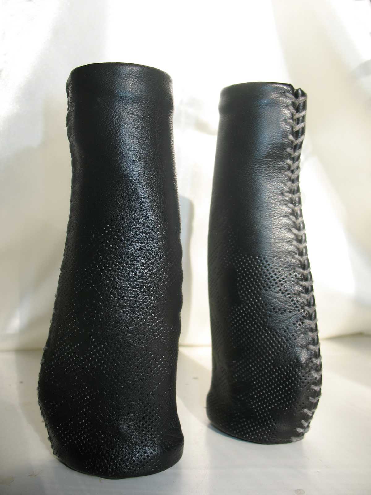

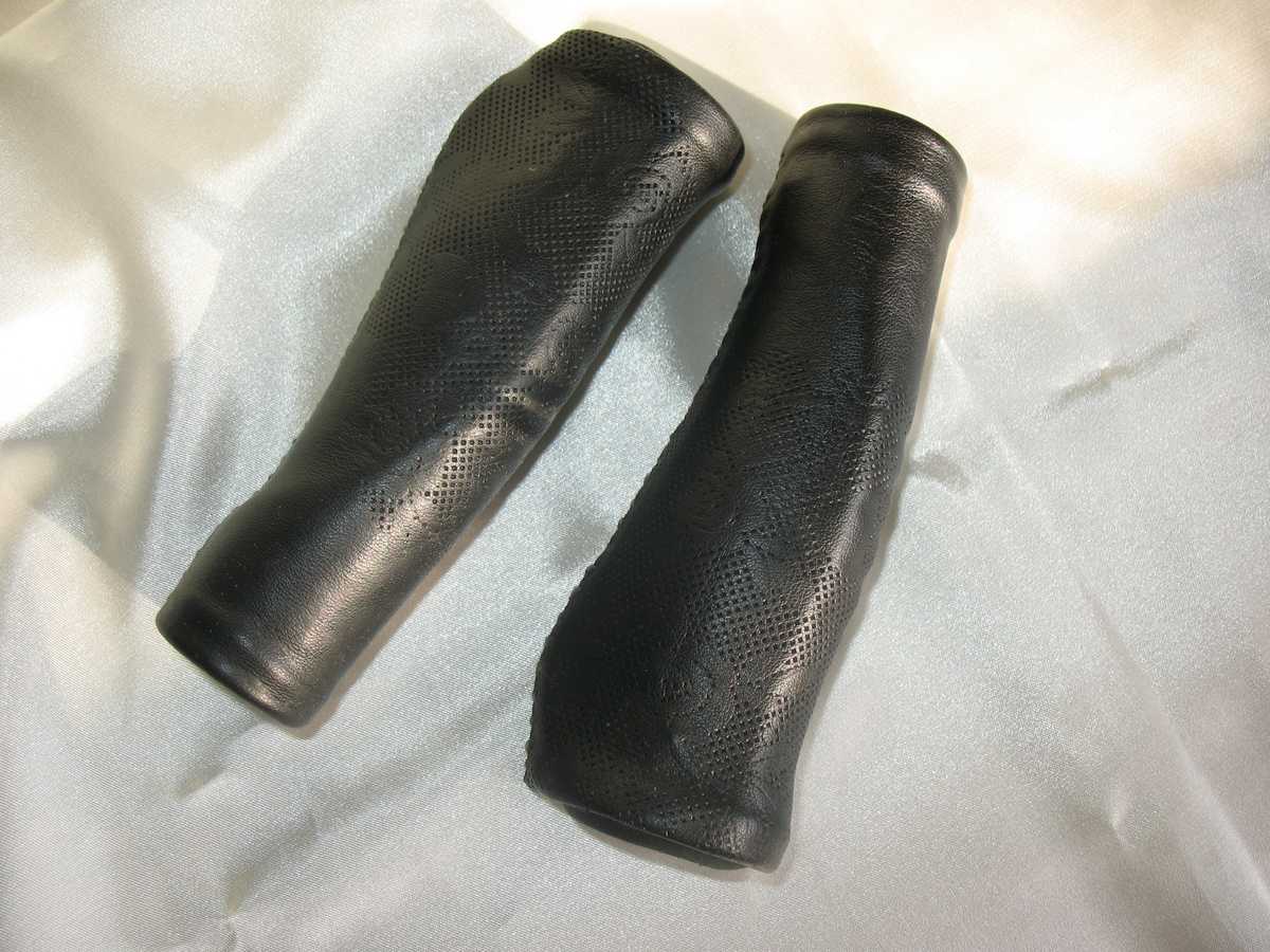

Обновил старенькие грипсы
Были такие
Стали такие
217.JPG [ 99.33 КБ | Просмотров: 17860 ]
218.JPG [ 112.2 КБ | Просмотров: 17860 ]
219.JPG [ 79.59 КБ | Просмотров: 17860 ]
Как и в прошлый раз кожа, с помощью фена, пропитана воском. Края просто подвёрнуты внутрь. Шилось двумя иглами. Как оказалось довольно просто всё делается.
После дополнительно прогреты феном, чтоб кожа натянулось расправилось и приклеилась воском к грипсам.

Результат красив.
Только, смысла не видно.
Зачем тут кожа ? Кожа только утяжеляет. Ничего полезного в ней не вижу.
Грипсы эргономичные, но без замков фиксации.
Т.е., прокручиваются при езде.
Если бы круглые, тогда бы нормаль.
Но на круглых руки устают. Поэтому и придумали эргономичные.
Сам езжу на эргономичных с замками. Плюс их в том, что руки не устают и не требуют никаких других хватов. Вообще никаких.
Гибрид Спорт-Спутник

А это как раз делалось не только и не столько для красоты, а сугубо с практическими целями - чтоб было комфортно ездить без перчаток. На гладких резиновых грипсах руки потеют и скользят настолько что ладонь может и соскользнуть вообще, кроме того грязь качается катышками. Неприятно. С кожаными такого не происходит и грязь не качается и руки хоть и потеют но почти не скользят. С плетёной кожей ещё лучше, но оплетать такие было бы сложно, лениво, да и эта кожа перфорированная.
Без замков проворачиваются, да, это доставало. Но сейчас посадил на клей и перестали. Не слишком сильный и быстросохнущий клей, полиуретановый какой-то для кожи, резины, пластмассы и металла. И натянуть успеваешь пока не высох и отодрать, я надеюсь, будет можно. И не проворачиваются.
Этим грипсам вообще больше десяти лет, тогда такие эргономические были ещё в диковинку, а с замками вообще не было.
No gods, no masters

Конечно. Без перчаток приятнее. Только, всё же, мне кажется, что кожаные грипсы надо как-то мыть.
Пот пропитает их. И удовольствия будет мало.
Перчатки стирать легче. А голыми руками за резину держаться не хочется. Это понятно.
