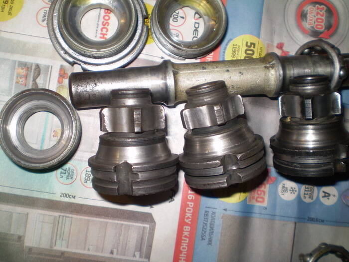

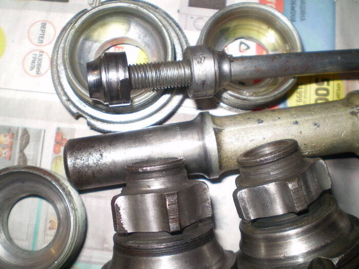

Хочу вставить и свои 5-ть копеек :smile: В общем внимательно перечитав наставления по ремонту от kisa сразу перешел к практике. Несколько лет кряду я "стягивал" потихоньку запчасти советских дорожных велосипедов ( покупал на барахолках, на приеме мет. лома и т.д.) так как то, что продают современное новое - дерьмо еще то. И вот вооружившись багажом знаний решил все это добро довести до ума. Сразу оговорюсь - как по мне полирнуть войлоком можно исключительно детали без серьезной выработки, но если есть раковины - ни резиновым ни войлочным кругом эти дефекты не победить да и в домашних условиях это практически не реально. Изначально попробовал на токарном станке радиусным резцом с напайкой ВК 2 вывести раковины на валу каретки (там цементация) но ничего не получилось, то же самое и с деталями "торпедо". Тогда я обратился с проблемой к одному "сэнсэю" слесарных дел, и вот что он мне посоветовал - деталь зажимаем в патрон токарного станка, включаем большие обороты и вместо резца используем кусочек абразивного камня предварительно заточенным под нужный радиус (хотя после пол минуты работы ровной поверхностью камень приобретает сам нужную форму) Получается что то вроде шлифовки, только камешком нужно водить по полируемой поверхности как напильником - вперед назад, тогда получается идеально ровно. После того как вывелись раковинки я вместо камня поялозил кусочком из резинового круга, поверхность дорожки получилась идеальная.
Конуса переднего колеса получилось шлифонуть в домашних условиях. Для этого на ось переднего колеса накрутил гайку и конус, законтрил и зажал в эл. дрель. В тиски зажал кусок мелкозернистого камня из точила и включив дрель аккуратно об камень поправил дорожку конуса, потом полирнул об кусок резинового круга. Результатом очень доволен, цементация при таких манипуляциях не нарушается.
После того как у меня получилось отшлифовать детали советской каретки и собрать, предварительно смазав трансмиссионным маслом весь узел, от идеи перейти на каретку под квадрат я отказался напрочь. На чашках и валу твердость металла просто бомба, думаю ни на одной современной каретке такого качества не встретишь.
Еще, когда преребирал и доводил до ума свои запчасти, подметил одно дело - самые лучшие по качеству и твердости металла те детали на которых стоит клеймо ХВЗ ( что значит завод был заточен исключительно на одну продукцию)

Вот немножко фото
PC090391.jpg [ 176.1 КБ | Просмотров: 10773 ]
PC090393.jpg [ 160.61 КБ | Просмотров: 10773 ]
PC090394.jpg [ 158.79 КБ | Просмотров: 10773 ]

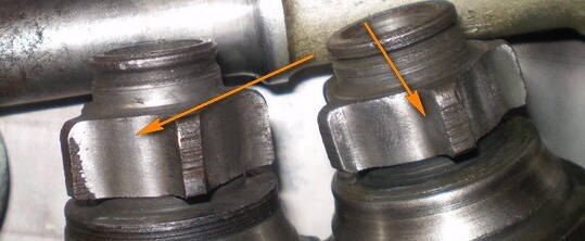

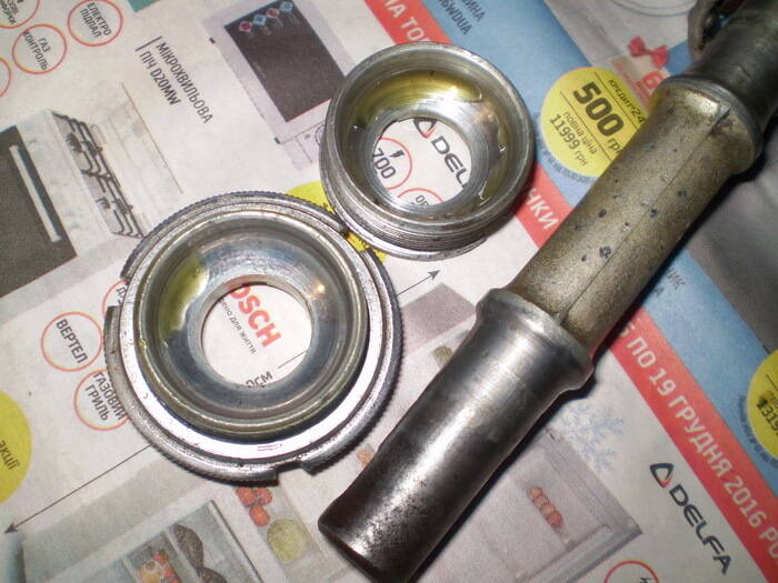

Классно, но, как по мне, не хватает полировки дорожек после шлифовки.
А это чем?

Век живи - век учись. Я собрал "торпеду" точно придерживаясь всех наставлений изложенных выше в этой ветке ( вплоть до подбора каждого шарика микрометром) вставил в колесо, крутанул и аж прозрел :facepalm: да оно же как швейцарские часы работает :D
Под ролики полировал маленьким камешком на шлиф машинке Вообще полировал несколько штук резиновым кругом, но на тех что на фото не хватило времени
