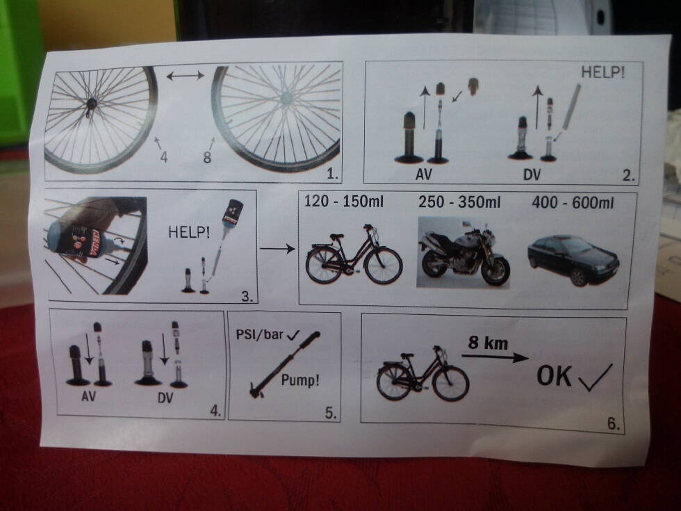

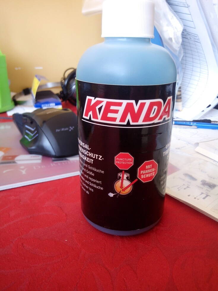

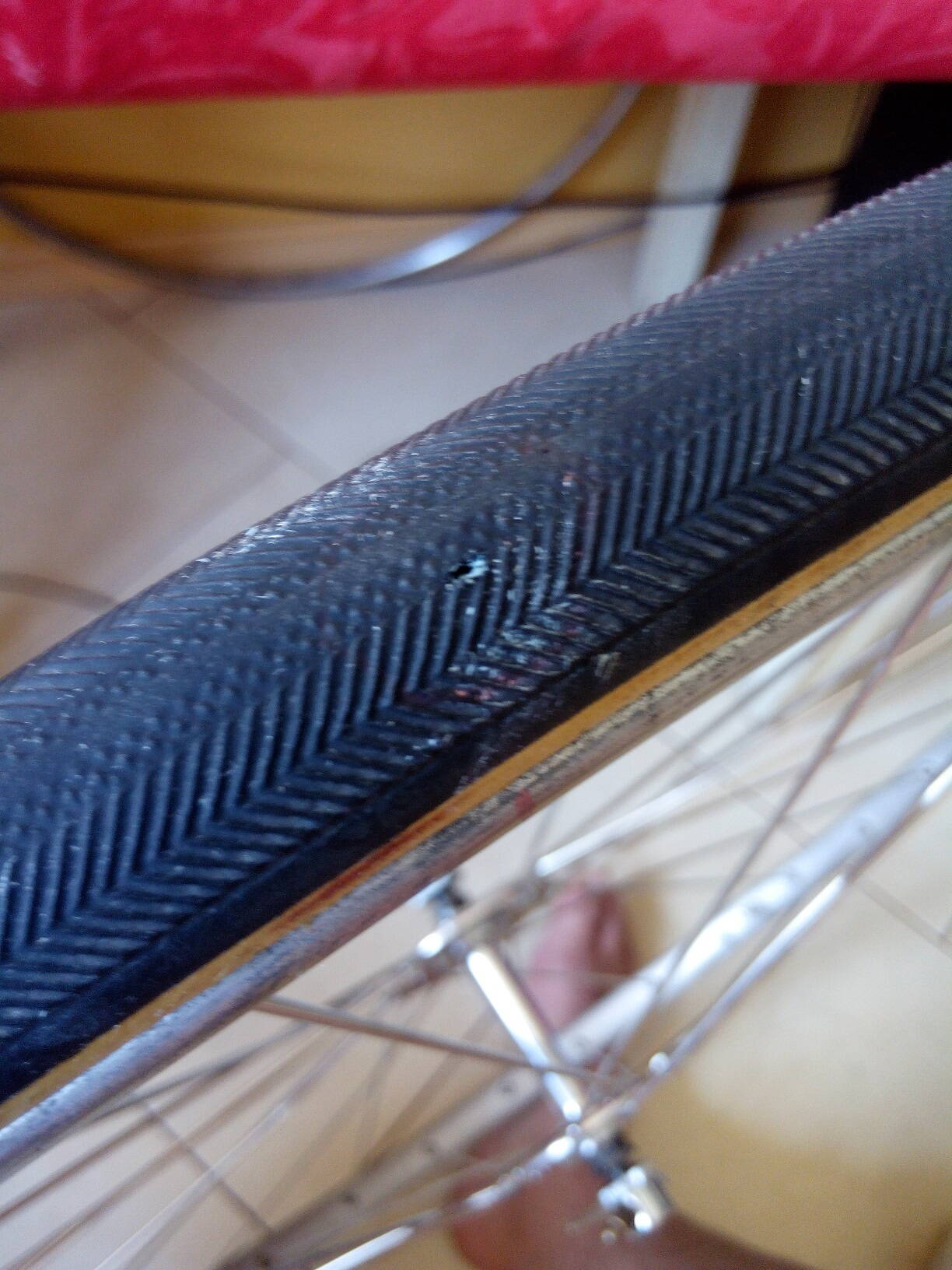

Всем привет. Проехал, немного, счетчика нет, ну может 300 км в общем на пару с женой вокруг дома. :)
Короче прокололся, переднее колесо, стекло, как заноза. Интересно, что обратился в велопрокат, что на Сверстюка - не умеют ремонтировать. Поулыбались, покрутили колесо в руцях и сказали: "Сам". Пришлось прислушаться, сделал всё сам.
Выкрутил нипель, затолкнул жидкость, миллилитров 30 наверное больше не получилось. Прокол перестал травить, накачал 7 бар. Впереди дорожные испытания. Кстати, пытался через шприц затолкнуть прямо в прокол - дурная затея, ЭТУ жидкость через иглу шприцем не затолкнёшь. :D
В описании говориться должно хватить на 8 км. Будем испытывать.

СообщениеДобавлено: 16.07.2016 12:54
Налякав, то не на 8 км, а через 8 км травити перестане.
Досвід цікавий, відписуйся. Сам вже пвдійшов до експлуатації трубок.

Да, думаю Вы правы, на счёт схемы. 8 км.
А то я уже подумал что лоханулся.
Кстати, сегодня проверил давление всё в норме. Держит.

Между прочим, сам ремонт занял максимум 15 минут.

20 км шоссейных испытаний - всёв норме. Правда вчера такая жара была, просто пи.... %)
