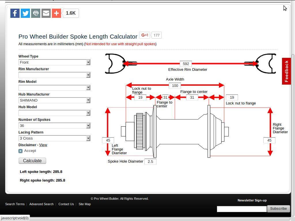

Кстати, нашёл ещё один спицевой калькулятор:
http://www.prowheelbuilder.com/spokelengthcalculator/
спицевой_калькулятор.JPG [ 93.37 КБ | Просмотров: 2306 ]

Скажите пожалуйста, при указанных размерах спиц, можно ли ставить 282 мм спицы +14 мм ниппеля, или продолжать искать только 285-е спицы + 12 мм ниппеля? :oops:

Кубанец, тут такое дело: пока колесо не соберётся, хотя бы предварительно - однозначного ответа нет. Поэтому рекомендую по первому разу собрать на самых дешёвых спицах/ниппелях для приобретения опыта (последние, впрочем, можно прикупить нормальные и использовать потом). От себя могу добавить, что спицы имеют допуск на длину порядка 1 мм, поэтому многие производители имеют шаг длин в 2 мм. Точность измерений втулки мало влияют на нужную длину спиц, а вот обода - сильно. Опять же из личного опыта при такой разнице фланцевых расстояний как нарисовано (не указано) на картинке могут потребоваться спицы разной длины справа-слева. Сам пользуюсь калькулятором spocalc_rus.xls

Самостоятельной сборки колеса боятся не надо. Можно попробовать собрать на любых имеющихся (одинаковых) спицах. Реально колесо не соберётся при отличии от нужного размера спиц начиная от 4 мм (на 12-х ниппелях).
