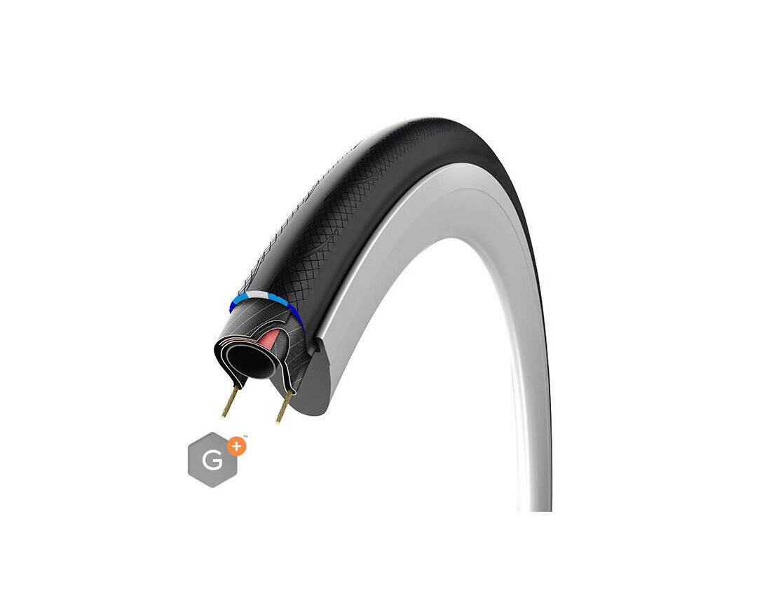

Мне эта виттория заочно давно нравится. Так, шоб продавалась, пока не видал, специально не искал, а из тырнета запчасти качать не люблю без крайней необходимости. Понаблюдаем за испытателями :D
Я возможно как нибудь прикуплю такие(или хотя бы один): Vittoria Rubino Graphene 25x622 с двойным антипрокольным слоем. Как свои оттестирую. :smile:
https://www.bike-discount.de/en/buy/vit ... /wg_id-245
Там ещё какой-то "графен"... Наверное просто сажа от вулкана Везувий. :D
