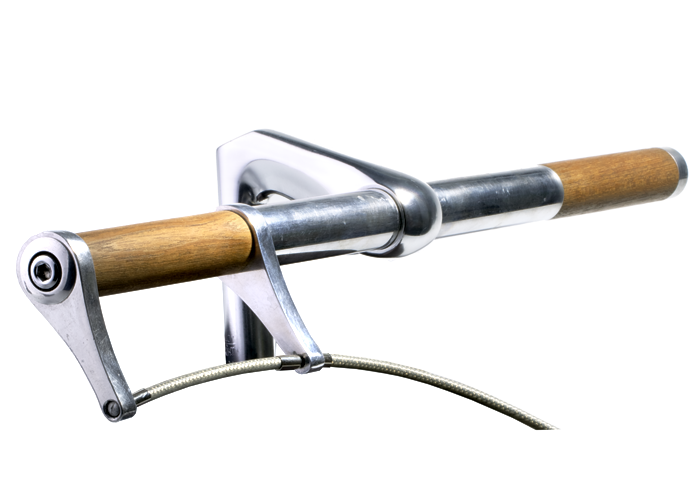

Павел Созинов писал(а):
4 вариант ещё хорош логически -- тормоза применяю на довольно больших скоростях, а значит в нижнем хвате.
ну это так если ты по трассе едешь, а если по городу? по-моему тормоз на любой скорости важен, о особенно если по городу.
а почему ручку такую выбрал? она не эргономичная - слишком тонкая и неприятно ложится в руку. у меня такая же есть, хотел на сингл поставить.
viewtopic.php?f=31&t=244606

Я ее еще не выбрал, просто, как один из вариантов. А на небольших скоростях я пользуюсь педалями как тормозом.
