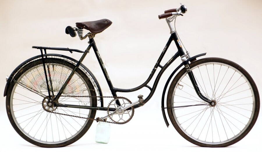

Анатолий Литовченко, Ви напевно чогось не зрозуміли ))) в цій темі мова йде паралельно про ДВА вєліка №1 - готовий продукт (на 26" колесах), який буде модернізовуватись і після вчорашнього вечора напевно, що його чекає заміна рами на .... назвем її жіночою ))) (в маркуванні СССР були веліки з моделлю В-22 (26" колеса) і В-25 (28"), а також такий тип рам має багато аналогів серед Європейських байків ... її і шукаю :D

Так звичайно якби Вам попалась рама схожа на цю ... буду вдячний !
пропозиції і побажання бажано в "ЛС" :wink:
В22.jpg [ 106.86 КБ | Просмотров: 1883 ]

Да, ничего с той рамой не будет, если полуавтоматом бонки и мостик аккуратно приварить, но как-то :no: Я даже на складные припаивал, причём серебром ПСР-40. Серебром - потому что детальки мелкие, площадь пайки небольшая (кстати, на бонках лыску на точиле делал, а не тулил круглым боком к раме - для увеличения площади), так надёжней. И серебра того фигня уходит на такие мелочи. Остальные места, конечно, латунью.
Идеальной всё-таки для работы с дорожными рамами считаю пайку латунью. Оно как-то... благородней, что ли...
Конечно, рамы СШ и доперестроечных туристических ХВЗ нужно паять только серебром, хотя бы ПСР-10.
Да, на макете прикольно выглядит. Кстати, довольно непротивно смотрятся рыжие шины на серебристых ободах и чёрной раме, но то такое - оно немного в твою идеологию не вписывается...
Насчёт БрБайка-1... Не трогал бы ты его с этим всем колхозом - хороший же вел, гармоничный. Если так уж нужны корзинки, так их на дамский отлично втулить можно - когда он у тебя будет :D
