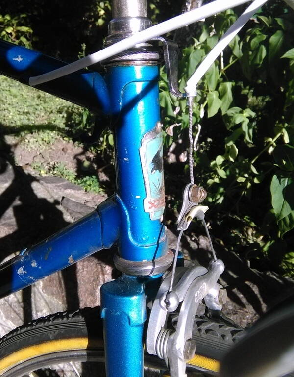

СообщениеДобавлено: 26.08.2016 09:07
Дядя Че відмінностей практично дві. Відсутність хохломи на стакані і направляючи для тросиків на каретці. В останьому, по геометрії, по трубам типовий пізній стартон. Скажемо так, до 89 року геометрія повторювалась точно с допусками на виробничі особливості (брак).

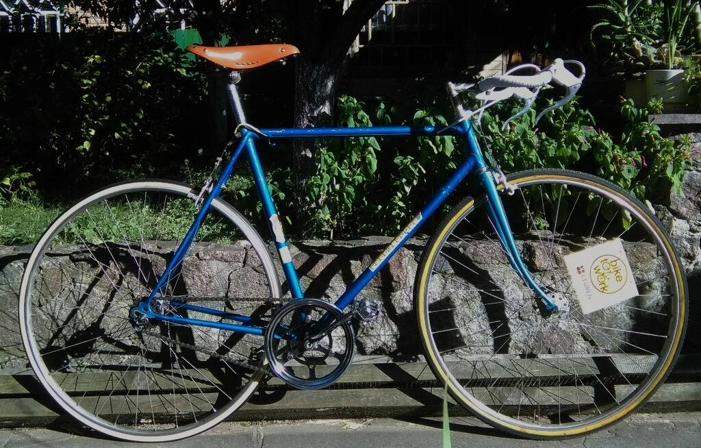

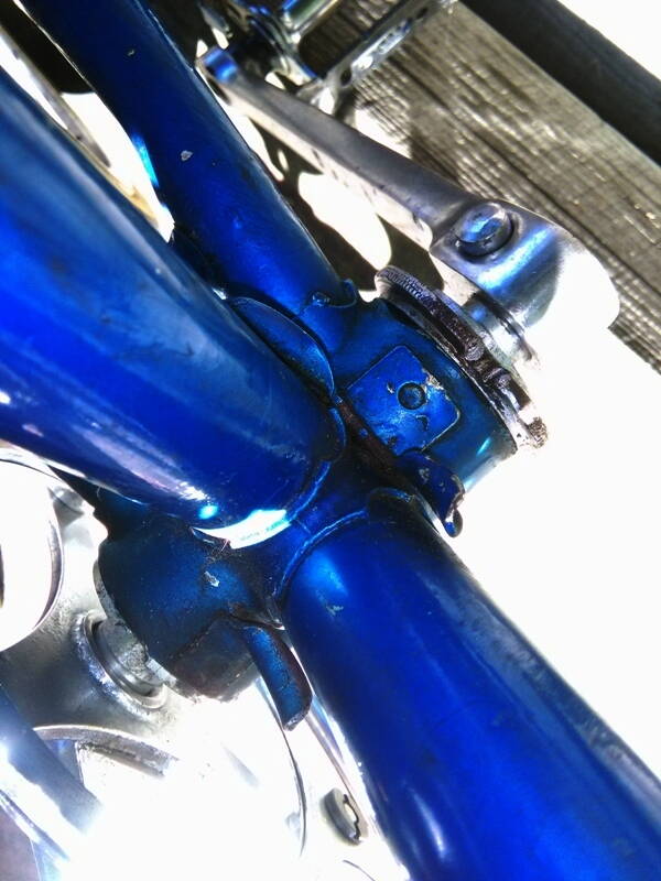

В такому разі зустрічайте. Телепортатор "Вжик" 1982 року. м.Черкаси.
Більше тут: viewtopic.php?f=31&t=334980&p=1759312#p1759312

СообщениеДобавлено: 26.08.2016 20:54
:shock: Точно, по железу - олимпийка. Я и не обратил внимания на это, когда ты с ним возился..
