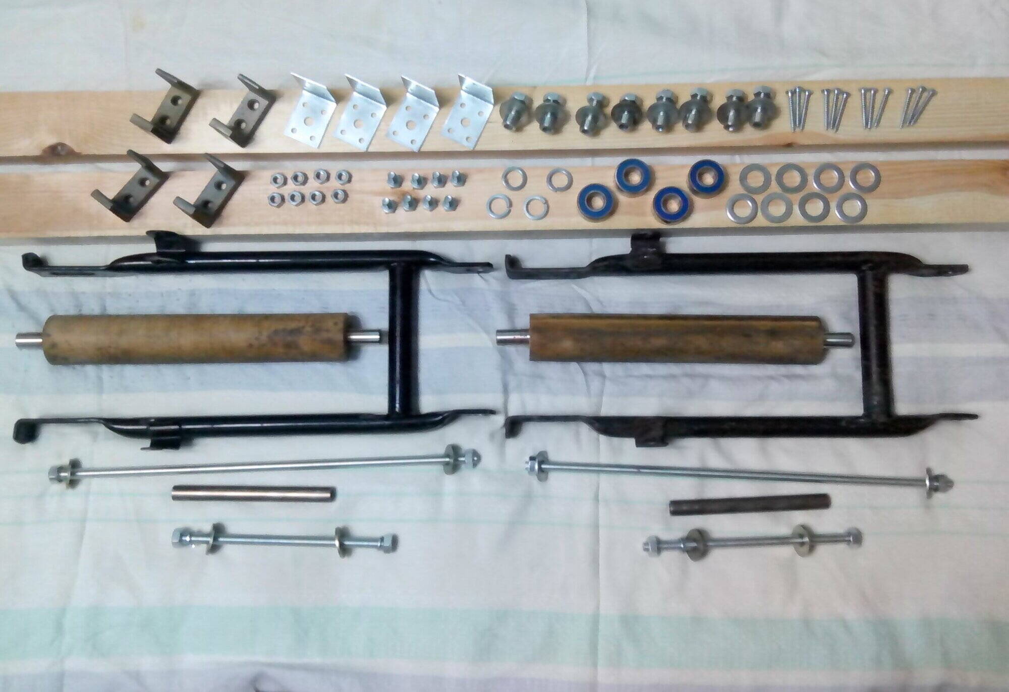

kisa
Чтобы не убиться, наш станок будет совсем не такой.
Нам понадобятся некоторые покупные детали.
Вес всего этого хлама 11 килограмм.
детали велостанка.jpg [ 341.07 КБ | Просмотров: 3427 ]
Перечислю детали, вдруг кто-то решит сделать что-то подобное:
- две деревянных балки 40х60х1250, длина может быть больше или меньше, мне достались такие;
- 4 кронштейна для вулканизатора, деталь специфическая, но её можно легко заменить строительными уголками (у меня просто уже были эти кронштейны);
- 4 строительных кронштейна-уголка со стороной 45х35 (можно брать и больше размером, эти просто самые дешевые были в магазине);
- 8 болтов под шестигранник (чисто для понту, можно и обычные) М10х40 с гайками и широкими шайбами;
- 8 болтов М8х16 и гайки к ним;
- 4 пружинных шайбы М16 не понадобились;
- 8 простых шайб М16;
- 4 подшипника 180902RS, такие продаются на лотках велозапчастей, стоят 15-20 гривен, как повезёт;

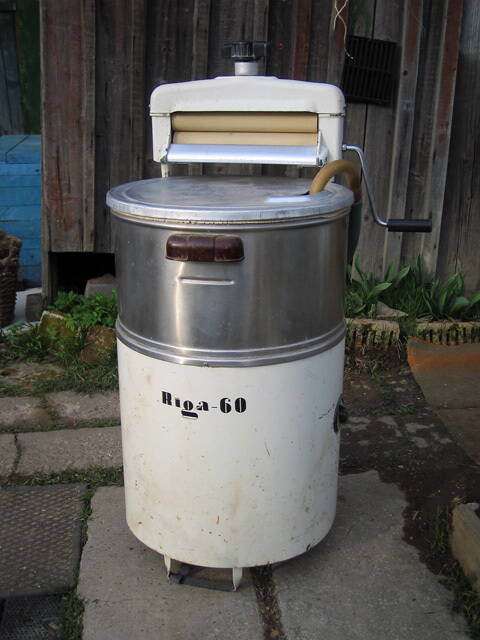

- 2 валика от стиральной машинки, вот такой как на фото
стиральная машинка.jpg [ 135.42 КБ | Просмотров: 3427 ]
Эти валики обошлись в 30 гривень, оси не ржавые, хорошие. Ещё один комплект качеством похуже пока не использовал - детям только лучшее. :smile:
- 2 отрезка стержня с резьбой М10 длиной примерно 200 мм с гайками, пружинными шайбами и широкими шайбами;
- 2 отрезка стержня с резьбой М10 длиной примерно 400 мм с гайками и широкими шайбами;
- несколько шурупов;
- два отрезка трубки 15х9 длиной 146 мм (трубка попалась титановая и на её обработку ушло времени столько, сколько на всё остальное).
Если делать по уму, то трубка должна быть длиной 145 мм, я немного промахнулся когда пилил - но мне лень было стачивать напильником этот долбаный титан :facepalm:
Да и зазор в миллиметр для этого узла не критичен. :oops:
- две задних вилки от мопеда "Дельта" (это не дефицит, стоит 20 гривен в варианте б/у).
Специально не считал, но на всё ушло примерно 150 гривен.
Также понадобились специфические инструменты:
- сверло 33,5 мм по дереву (плоское 35 мм сточил напильником по краям);
- сверло 30 мм по дереву плоское не понадобилось;
- сверло 16 мм по дереву плоское.
Продолжение истории там >
Последний раз редактировалось Пафнутий 16.11.2014 20:45, всего редактировалось 10 раз(а).

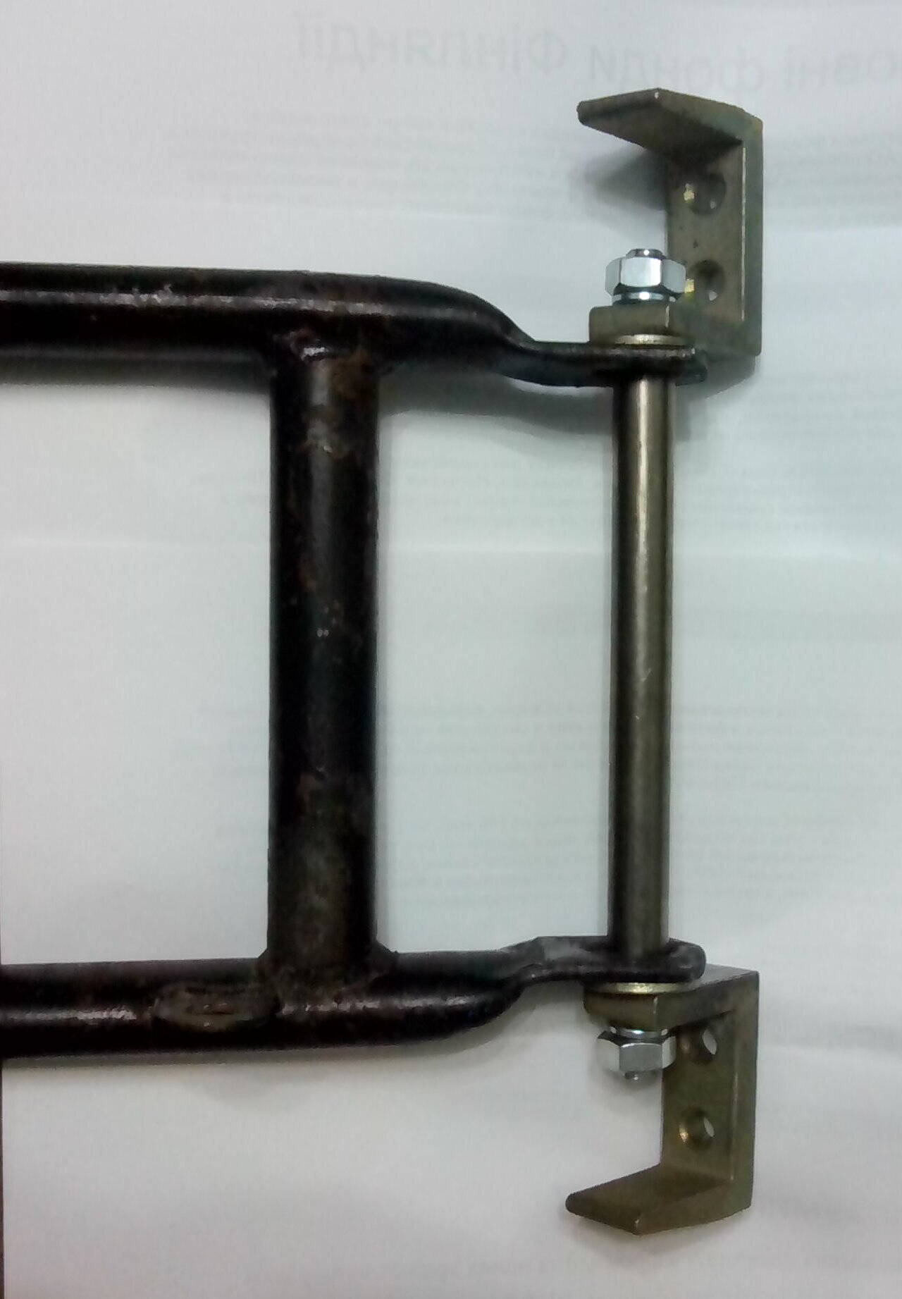

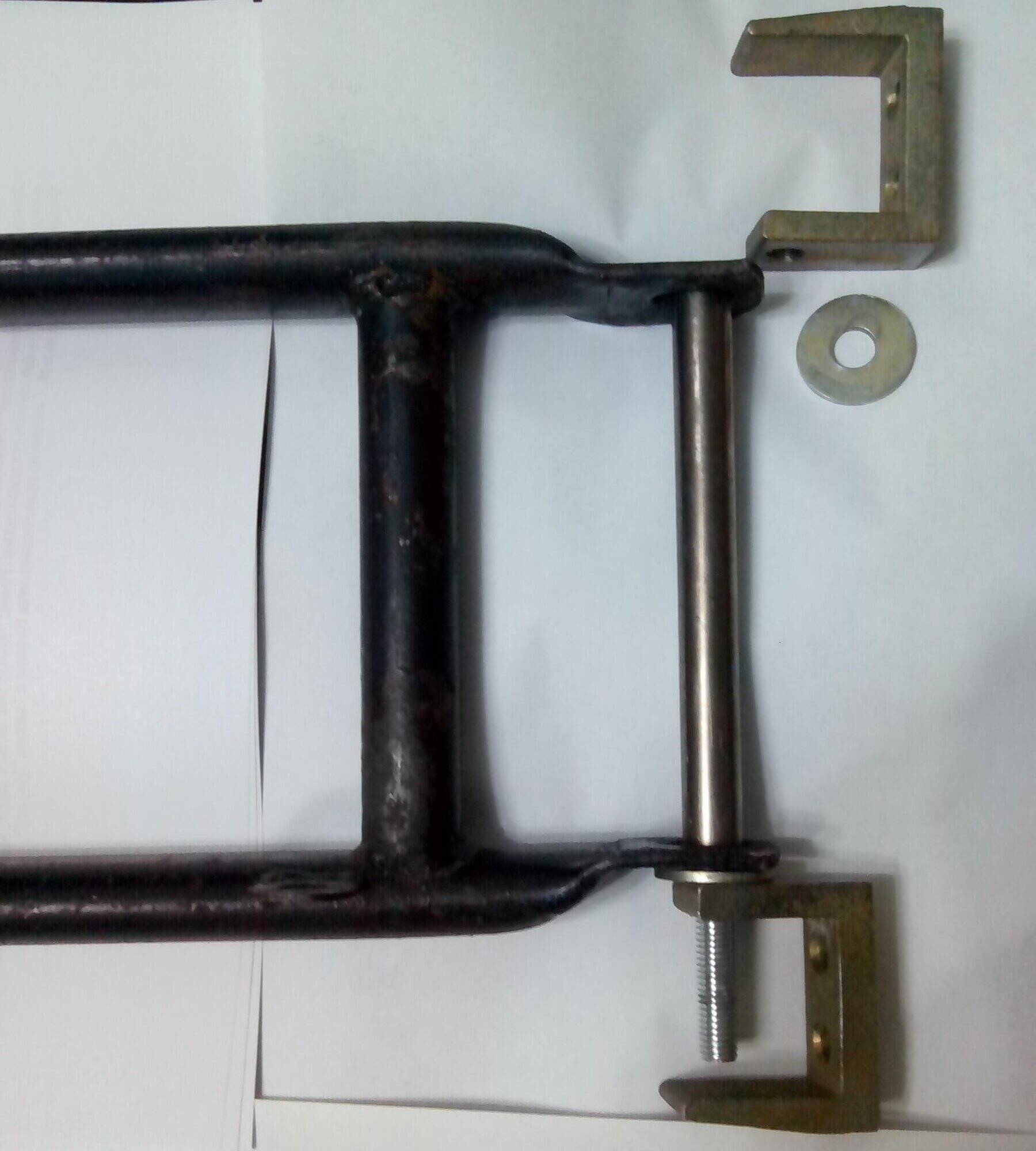

Собираем узел, который будет держать вилку велосипеда
В отверстия вилки мопеда вставляем трубку, в неё пропускаем штырь с резьбой и с обеих сторон накручиваем кронштейны.
собираем вилку.jpg [ 205.11 КБ | Просмотров: 3402 ]
Всё это фиксируем гайками с гроверами.
фиксируем вилку.jpg [ 128.61 КБ | Просмотров: 3398 ]

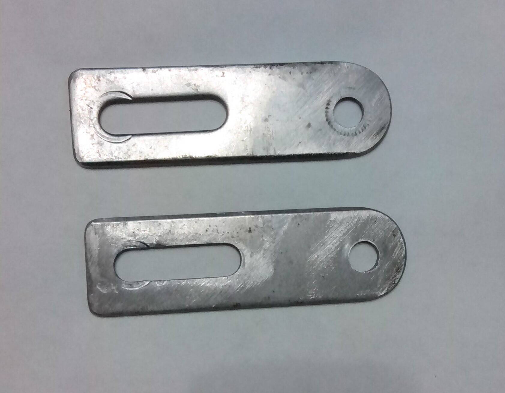

Кронштейны на мопедных вилках будут крепится на деревянные бруски, как все наверное поняли.
А другой конец мопедных вилок послужит для крепления осей велосипеда - передней и задней.
Так совпало, что ширина мопедовской вилки в дропах 135 мм.
Задняя вилка велосипеда тоже 135 мм.
Поэтому применим переходники, это металлические полосы.
полоса.jpg [ 150.18 КБ | Просмотров: 3372 ]

Пафнутий писал(а):
kisa
- сверло 30 мм по дереву плоское;
Это, извините, раньше называлось приобрести трипера. 3 пера.
Что ж это у вас там за перья, если их напильником лечат!
С уважением, Александр.
:w!
СообщениеДобавлено: 12.11.2014 01:43
Сообщения: 4621
Город: Зеленодольск
Возраст: 56
Зарегистрирован:08.07.2014
ADKXX!
Китайские три пера, разумеется :D
Мягкие, но на две палки хватит... как-то неоднозначно получилось :facepalm:
СообщениеДобавлено: 12.11.2014 09:03
Сообщения: 1271
Город: РФ С-Пб
Возраст: 69
Зарегистрирован:07.07.2008
Пафнутий
Тема перьев не раскрыта!
Два момента меня немного смутили.
1. Гроверные шайбы, мне кажется, могут не держать. Я подозреваю, что возникнут вибрации. Лучше гайки законтрить. Расчетами подтвердить не могу, исключительно подозрения.
2. Если я правильно понимаю, "ездить" Вы собираетесь по резиновым валикам от старой стиральной машины. Я боюсь, они не выдержат нагрузки и вскорости рассыпятся. Прецеденты были даже при штатном режиме эксплуатации после длительного простоя. Стоит сразу подыскивать какую-нибудь более серьезную и монолитную замену.
:w!
СообщениеДобавлено: 12.11.2014 09:55
Сообщения: 4621
Город: Зеленодольск
Возраст: 56
ADKXX!
1. Там кроме шайб резьба в самом кронштейне, поэтому гровер с гайкой нужны исключительно для красоты.
2. Резиновые валики на монолитной оси диаметром 16 мм, белая вакуумная резина. Понятно, что уже не белая и потресканная от многих лет эксплуатации. Но есть запасные валики. И в случае разрушения резины на оси можно одеть такой же кусок шланга, это как раз не самое слабое место.
Меня смущает скорее дерево, сосна довольно мягкая. Как бы подшипники не расшатались.
На рынке были конечно дубовые балки, но это уже чересчур наверное.
