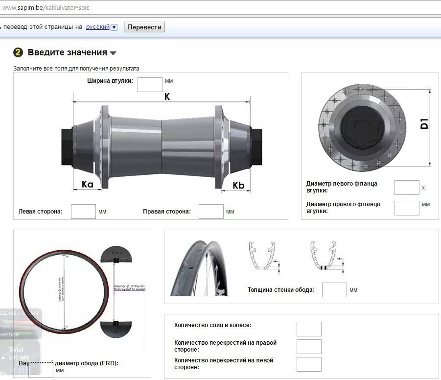

Заднее колесо рассчитал если родную втулку ставить то 275 мм , а если червячную то 279 мм.

Тогда спицы длиной 275 мм заказывать на 2 колеса, или все же 275мм на переднее и 279мм на заднее,
СообщениеДобавлено: 10.02.2017 22:36
Блин, у меня одинаковые спицы на куче туристовских колёс (неважно, просто их у меня больше всего на одинаковых ободах) на очень разных втулках... Хз.
Я б брал 278, но мне-то проще - ошибка стОит всего лишь лишней поездки на базар, которая всегда приятна.
СообщениеДобавлено: 10.02.2017 22:42
Сообщения: 11239
диаметр фланца +-3мм вопшэ не влияет на двух-трех крестах.

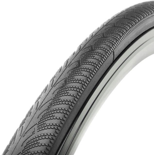

Попробую ещё раз спросить :wink: : Пе4ник Скажите всё-таки пожалуйста, где покупали ваши покрышки и обода в, интернет-магазине? так как цена всё же интересная... Есть ссылка? И кто их производитель? А по своим я уже говорил - Тайланд. Может там разные размеры и типы этой фирмы производят на разных заводах? У вас тоже покрышки производства Тайланда? Обода у меня тоже Тайланские, а ваши?

Заказывал все в интернет-магазине https://veloterra.net/obod/?page=2 Велатерра г.Уфа, по покрышкам и ободам на сайте кто производитель информации нет, да я и не спрашивал. Нормальный интернет-магазин, все что заказывал выслали, упаковано было в картонную коробку, проложено бумагой так что ниче не поцараполось . По покрышкам витория зафиро там на сайте они продаются в двух ценовых категориях за 900 руб. и 1900 руб.

Производитель прописан сбоку на покрышке, посмотрите внимательно.
На сайте вашего магазина фотография покрышки - VITTORIA ZAFIRO PRO, а у вас VITTORIA ZAFIRO? Нет фото? Рисунок вашего протектора выглядит так, в интернете нашёл :smile?: :
