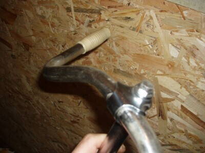

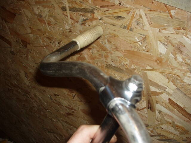

Я тоже думаю, что будет хорошо, но тут есть один нюанс - мне нужен такой вынос (верхняя его часть)Изображение
У меня верхушка двухболтовка, т. е. с болтом для затяжки руля и отдельно болтом для затяжки штока, а нужен (точнее будет очень хорошо смотреться) вот такой с одним болтом, который затягивает и руль и шток выноса.
Камрады! Помогите найти такую верхушку или вынос, как на картинке! Может у кого есть, или знает, где купить. Куплю!!!
Привет, Антон!
Как я понял, Вы ищите вынос "Прогрессовского" типа (ХВЗ-ГАЗ-ЗиС), а у Вас поздний "Украиновский". Одной верхушкой не обойдетесь - конструктивно другой: трубка с большим отверстием под вкрутыш. Верхушка+вкрутыш+гайка где-то валялись (поищу :yes: - бедная Настя!!! Замучалась наверное!), а трубки ТОЧНО нет - сам искал на "Прог"53г. - нашел дерьмовую, коцанную, пришлось обрезать.

Здравствуйте Влад! Не буду Вас обременять всякой чепухой! Вынос найду. Спасибо Вам !

Такие выносы, как Вы хотите, большим дефицитом не являются. Конкретно такие ставились в 70-е годы на Орлёнок и ПВЗ. Где-то даже ржавый валяется. Минские тех лет и позже такие конструктивно, но немного другие внешне. Однако украиновский литой как-то основательнее, надёжнее - даже по опыту. Как по мне - неплохо смотрится. Хотя я тут выступаю, а рядом лежит минский на мой проект :).

Вынос у Вас немного не такой... У меня уже их столько, этих рулей-выносов :facepalm: , надо б уже определиться, сидуха приедет, будем посмотреть...
