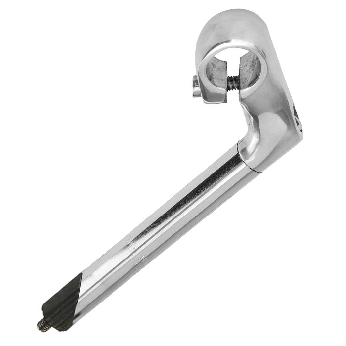

Правильный ответ: если нет необходимости снимать нижний конус & шток вилки не имеет потёртостей изнутри, удалять "бугры" нет необходимости.
Если шток имеет глубокие потёртости внутри, жди беды: надо переваривать шток на новый или менять вилку.
Если очень хочется, операцию можно выполнить на токарном станке (обкатка штока вилки).
Но для себя я бы такое делать не стал.
Причина появления "бугров" - использование выноса руля с разжимным конусом, который нихрена НЕ держит.
Пример такого дряного выноса:
Затягивание болта на выносе ситуацию не улучшает, но приводит к проблеме на фото выше.
И так, если шток вилки не имеет повреждений внутри, рекомендуется сменить вынос на вариант, как на фото ниже
Выносы такого типа требуют намного мЕньший момент затяжки болта и не повреждают шток вилки.
При этом обеспечивается намного более надёжная фиксация выноса внутри штока вилки.
