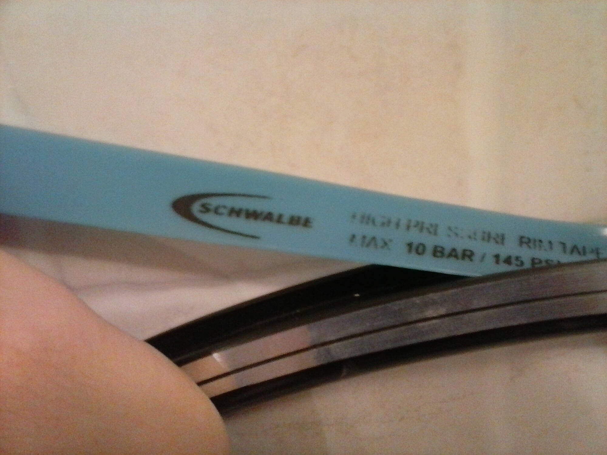

Купил флиппер, Schwalbe Polyurethan 622-18 Shp, как вы и советовали, на 10 Бар/145 PSI, а как вы их натягиваете на обод, не нужно как-то там греть в горячей воде или просто так натягивать? Его ширина, 18 мм не будет упираться в края покрышки?:

Флиппер я просто натягиваю. Где-то краем уха что-то слышал про их термойсадочность, но ну его. 18 мм - твой размер. Он очень красиво ляжет и равномерно закроет полочки. Минут через пять после натяжки флиппер сидит уже очень красиво.
Сначала возьми какую-то круглую фигню типа крестовой отвёртки и совмести отверстие для ниппеля в ободе и флиппере, а то оно уходит при натяжке и потом заеб сложно, почти невозможно совместить. При натяжке следи за отверстием постоянно.
Можно брать шины разных производителей. Посмотри на "заглавные" фотки Табуретки. А разные размры одного, я так подумал, я б не ставил на шосснр . Долго рассказывать.
Натягивается просто так, после накачивания он усядется.
