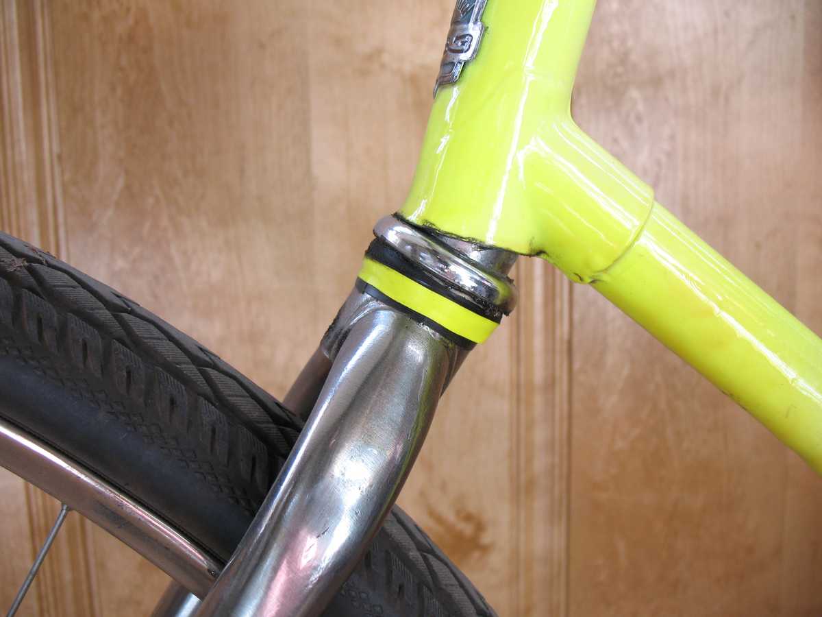

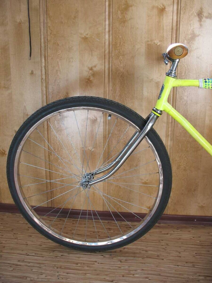

82.jpg [ 282.41 КБ | Просмотров: 4129 ]
83.jpg [ 57.65 КБ | Просмотров: 4129 ]
За пару покатушек "до" начала странно затягиваться рулевая, так что заедал руль. Пару раз подкрутил-открутил верхнюю гайку. А потом после лежачего полицейского руль чото заклинило совсем. Рывками вырулил к бордюру, посмотрел и дальше 12 км шёл пешком.
Шток вилки был раздут от выноса. Там видимо и треснул. Пока не разбирал и не смотрел.

СообщениеДобавлено: 10.05.2017 16:55
Сообщения: 8304
Изображения: 20
Город: in Ukraine
Зарегистрирован:05.06.2005
Хорошее достижение. Когда мне удается что-нибудь подобным манером сломать - тогда, честно говоря,

СообщениеДобавлено: 10.05.2017 17:15
Сообщения: 3201
Изображения: 48
Город: степь
Зарегистрирован:03.02.2012
:D Есть такое немного. Но тут я не сильно старался - преодолевал лежачие полицейские с разгону не более десятка раз. Честно-честно. Поэтому записывать себе это в заслуги как-то нескромно :smile:
Вообще это вторая сломанная вилка на этом велосипеде, и третья вообще. Можно начинать звёздочки рисовать. И с прошлого раза надколот передний зуб, поэтому я считаю что сейчас удачно обошлось и сильно повезло :smile:
