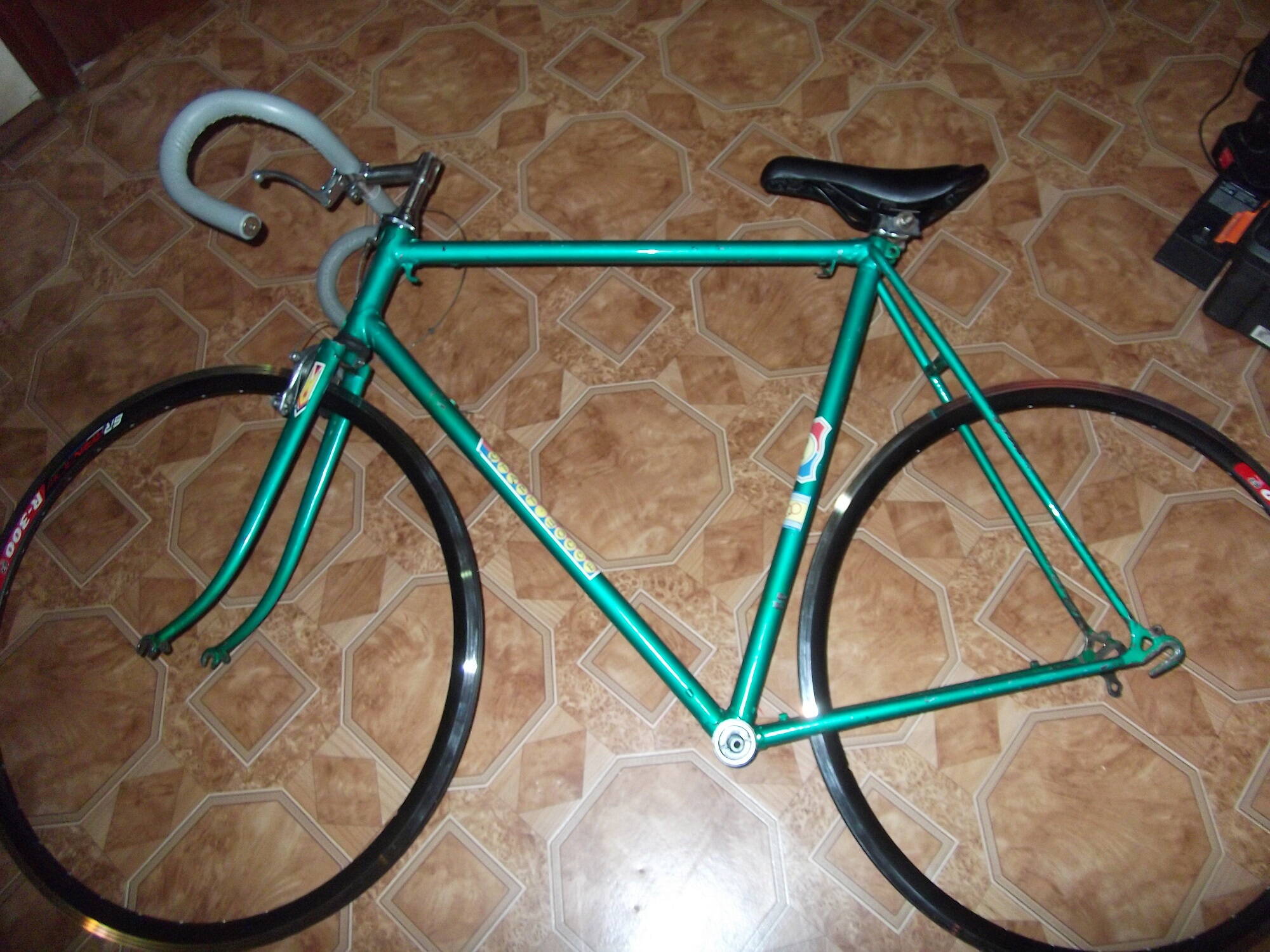

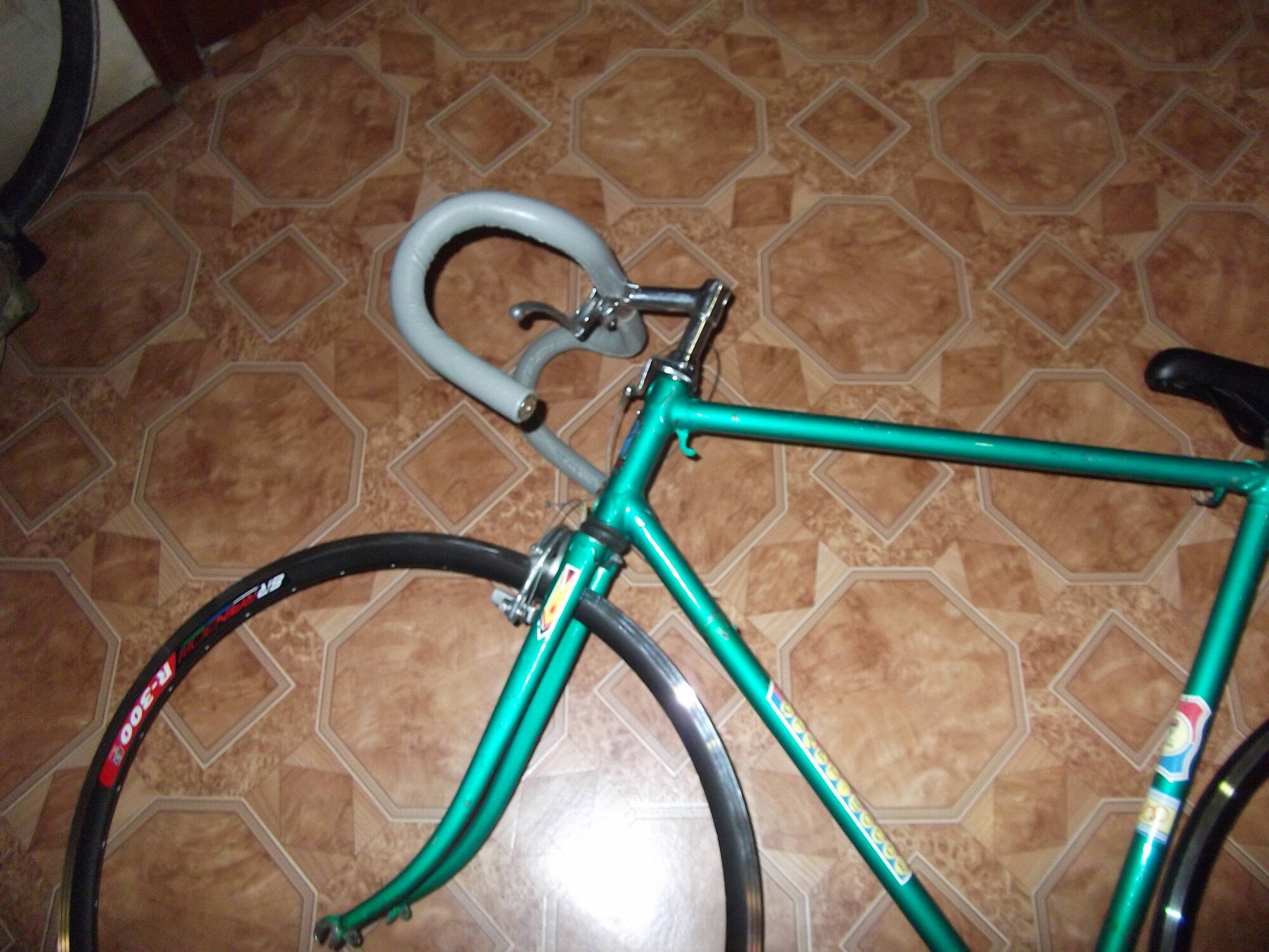

Обшил кожей руль, поставил на руль ручку от тормозов ПВЗ, какой длины должна быть оплетка для тросика от ручки тормозов до шайбы в чашке рулевой колонке , а то я его и так и этак прокладываю а он мешается, и какие замечания будут.
DSCF9001.JPG [ 981.42 КБ | Просмотров: 1740 ]
DSCF9004.JPG [ 922.21 КБ | Просмотров: 1740 ]
СообщениеДобавлено: 21.02.2017 21:57
:good:
:D Здесь меряйте viewtopic.php?f=31&t=160854&p=1562510#p1562510
Желательно перед окончательной длиной убедиться, что руль на такой высоте и ручка под таким углом Вам удобны. А то, как видите, простора мало оставляет.
