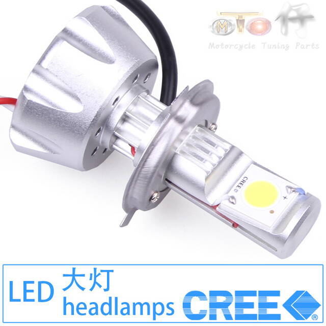

Ось більш-менш правильна конструкція світлодіодного ретрофіта в автофару:
T1IpTlFphcXXXXXXXX_!!0-item_pic.jpg_640x640.jpg [ 106.8 КБ | Просмотров: 1306 ]
http://www.mistertao.com/beta/pages/ite ... 78336.html
І то, "можливі варіанти". Ви згадайте, скільки люті і матюків викликають горе-водії, які в свої фари повтикали ксенонки, і воно світить куди завгодно, тільки не туди куди треба. А всього-навсього трішки інша форма тіла випромінювання і саме головне - набагато більша сила світла (ксенонки і сучасні потужні світлодіоди мають близьку ефективність)
Вернемося до нашого "ліхтарика на квадратній батарейці". Або втикнути якісну галогенку, або світлодіод. В обох випадках - світити воно буде не так як штатною лампочкою. По моїй практиці - просто впихнути в отвір рефлектора світлодіод дає прийнятні результати. Не оптимальні, але прийнятні. Під оптимальні цього ліхтарика треба викинути, і для велосвітла світлодіодна фара має діаметр рефлектора 25-30мм (повний кут хотспоту близько 5-8градусів)
