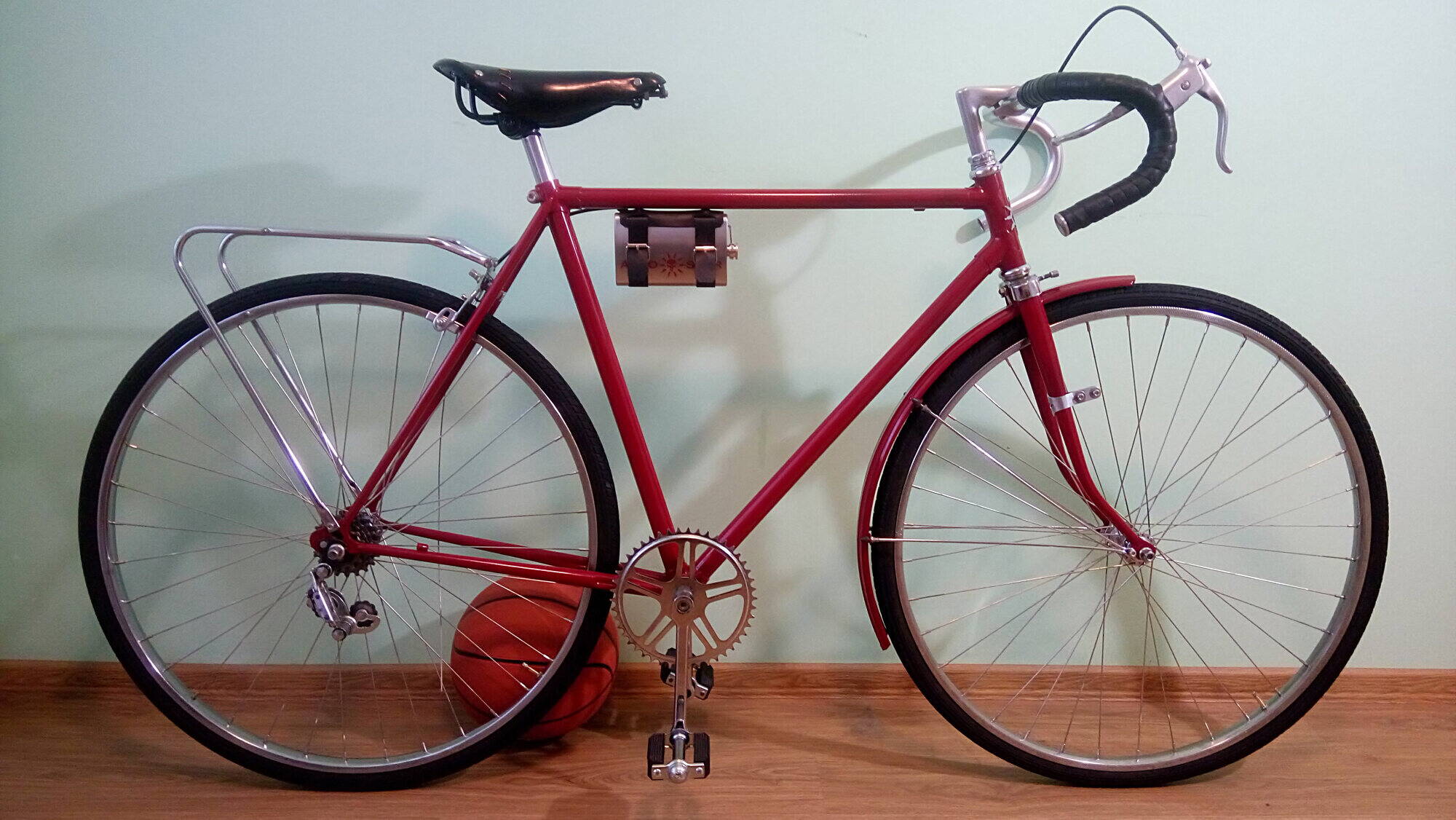

z10y писал(а):
Как считаете?
Норм, отрегулировать только без зазора по всей длине.
А передний тормоз с ручкой где?
Да, то ли крылья подверглись термическим деформациям при покраске, то ли я крепления с задними перепутал :D
Передний тормоз, как и ручку не могу заставить себя отшлифовать. Просто мука какая-то, эти все бесконечные итерации

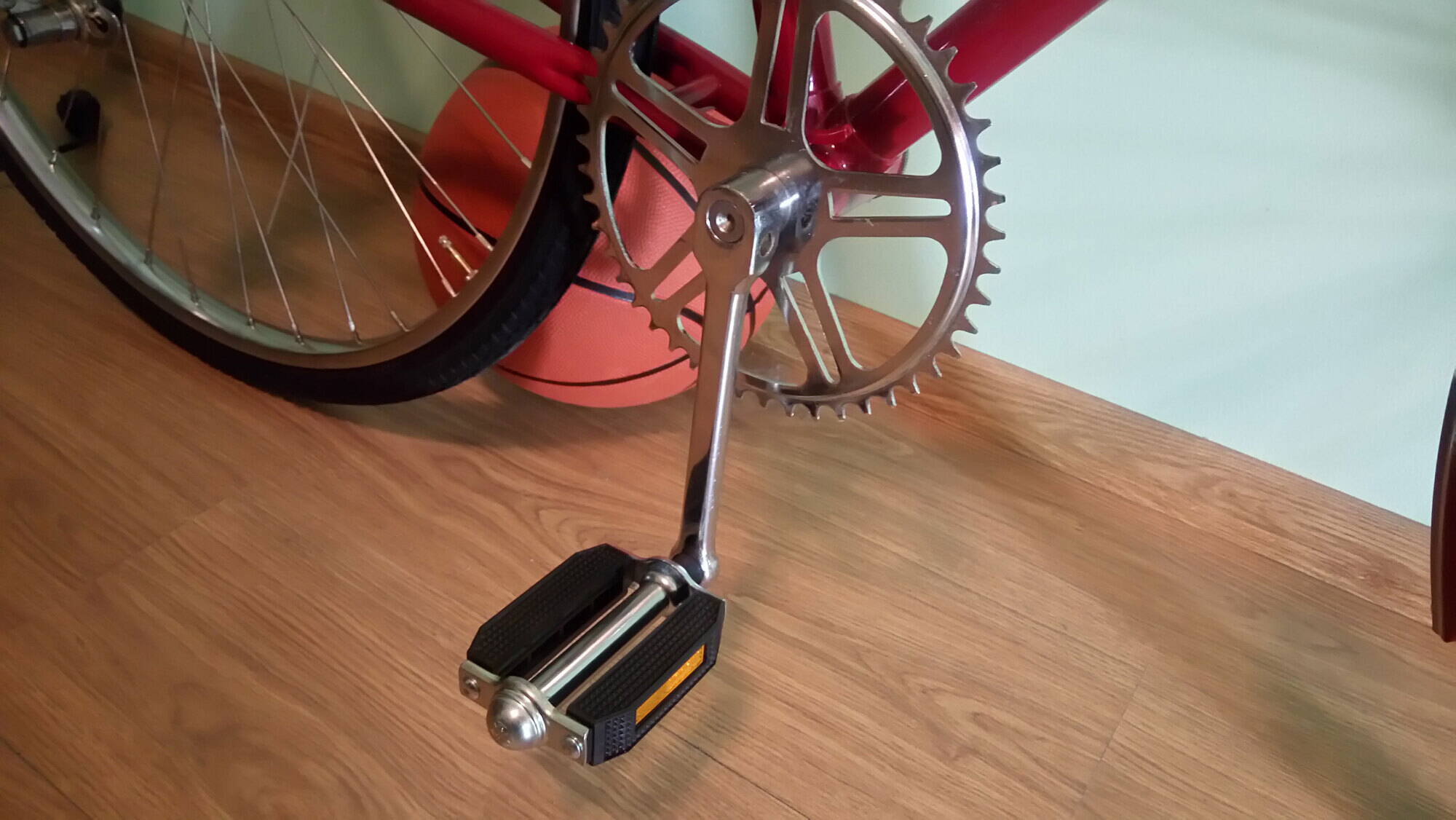

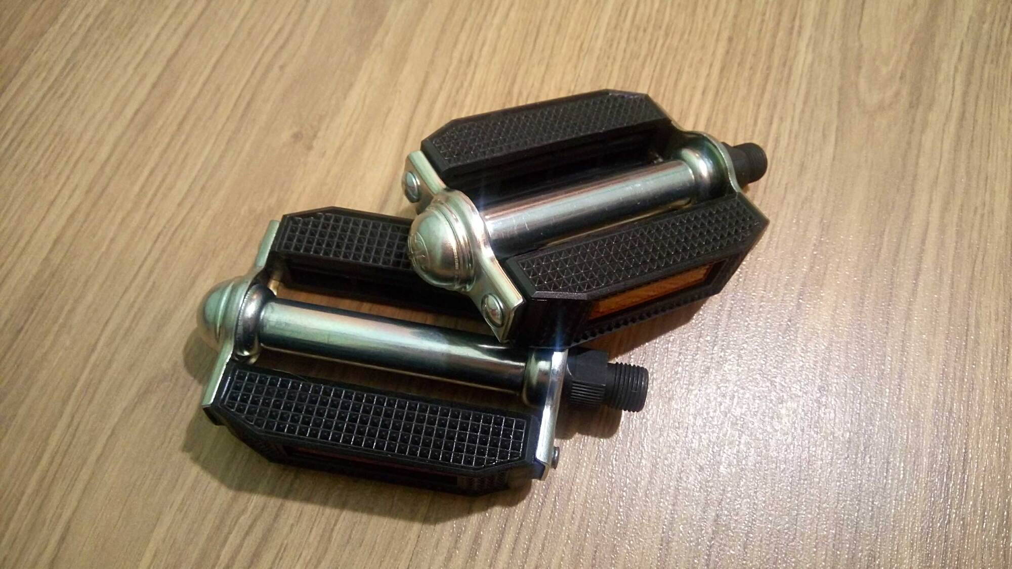

Топталки вот распрекрасные. Смотрите, они прямо сияют :D
Именно такие, как задумал с самого начала для этого проекта
ці педальки якось не "альо" з бараном і задньою кампаньйолкою, хоча в стоці цієї Б'янки стояли схожі

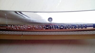

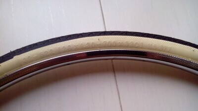

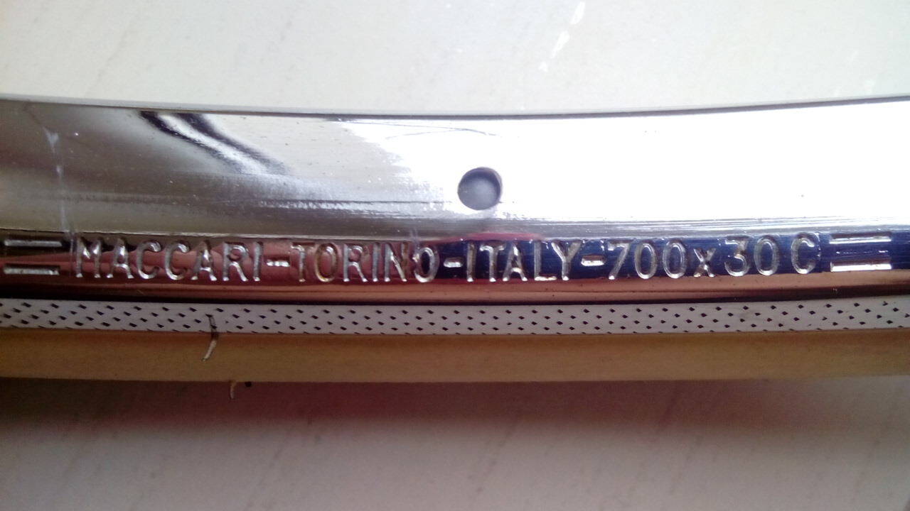

Что за покрышки на ободах стоят? Размер обода 28х1х5/6 дюймов интересно покрышка для ХВЗ Туриста Спорта на такой обод влезет. Обода на Туристе, Спорте 622х32 мм или в дюймах 28х1х1/4. На данном велосипеде обода уже.

peres писал(а):
Педальки - дань образу алкобайка, каким я его вижу)
Да, с бараном несколько диссонируют
Покрышки родные, в теме где-то есть фото маркировки и на покрышке, и на ободе, если не ошибаюсь
питання звісно не до мене, але маю схожі італійці, посадочна ширина під покришку 19мм, покри швальби 700х32с

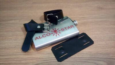

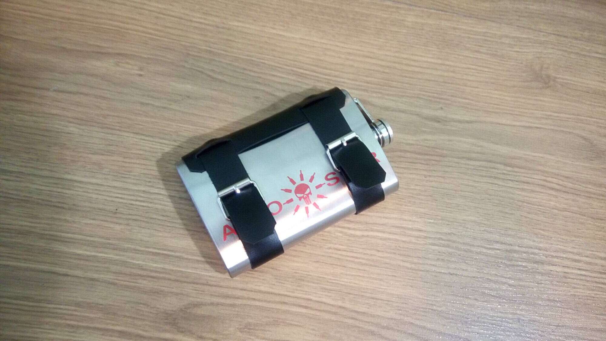

:-P
DSC_1175.jpg [ 812.64 КБ | Просмотров: 2411 ]
DSC_1179.jpg [ 866.29 КБ | Просмотров: 2411 ]
DSC_1186.jpg [ 961.4 КБ | Просмотров: 2411 ]
Два велосипеда в детский дом
Велосипеды-скелеты Zet и Zetta
ALCO STAR. Бродяга с фляжкой
 Заголовок сообщения: Re: ALCO STAR. Бродяга с фляжкой
СообщениеДобавлено: 06.11.2016 17:12
Сообщения: 6025
Зарегистрирован:23.05.2013
z10y
Настолько ли мощны магниты, что наполненную флягу не получится сбить коленом?
СообщениеДобавлено: 06.11.2016 17:17
Сообщения: 522
Зарегистрирован:19.04.2015
Будут ещё ответные магниты, на хомутах на раме.
Попытаюсь подобрать такие чтобы держалась)
z10y
Магнитная цепь должна быть замкнута.
Тогда сила магнита возрастает многократно. :cool:
