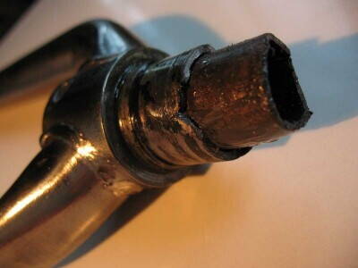

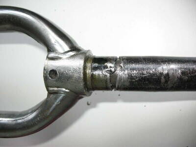

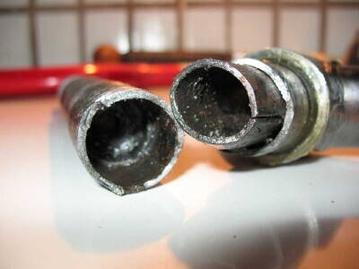

Как выяснилось шток треснул не по раздутию от выноса а ниже - по какой-то непонятной блямбе.
84.jpg [ 58.7 КБ | Просмотров: 5199 ]
Это вставка-усиление, правда не совсем понятно что она там усиливает.
85.jpg [ 46.09 КБ | Просмотров: 5199 ]
Так вот. Вынос был вставлен до упора в эту самую вставку. Это была ошибка. Он, мало того что застрял, и я его не мог вытащить ещё до того как вилка сломалась, так, видимо, ещё и сработал как рычаг и шток просто разорвался по слабому месту. Кроме того похоже что глубоко вставленный вынос сильно ограничивает участок штока способный упруго деформироваться, и все эти деформации сосредотачивались на отрезке от клина выноса до конуса нижнего подшипника. Ну и дососредотачивались.
86.jpg [ 51.68 КБ | Просмотров: 5199 ]
No gods, no masters
 Заголовок сообщения: Re: Украина 79 Кафе-рейсер
СообщениеДобавлено: 21.05.2017 00:17
Сообщения: 6025
Зарегистрирован:23.05.2013
По-моему, всё очевидно: чтобы закрепить "усиливающую" вставку, шток просверлили и через отверстие приварили.
СообщениеДобавлено: 21.05.2017 11:43
Сообщения: 3201
Изображения: 48
Город: степь
Зарегистрирован:03.02.2012
Хмм.. Похоже на то. Правильная форма отверстия показалась мне странной, но что кто-то сознательно будет сверлить шток в таком месте - это не пришло в голову. Думал труба с дефектом. Мда.

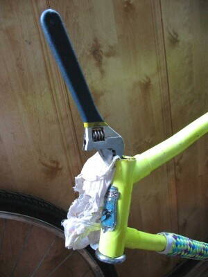

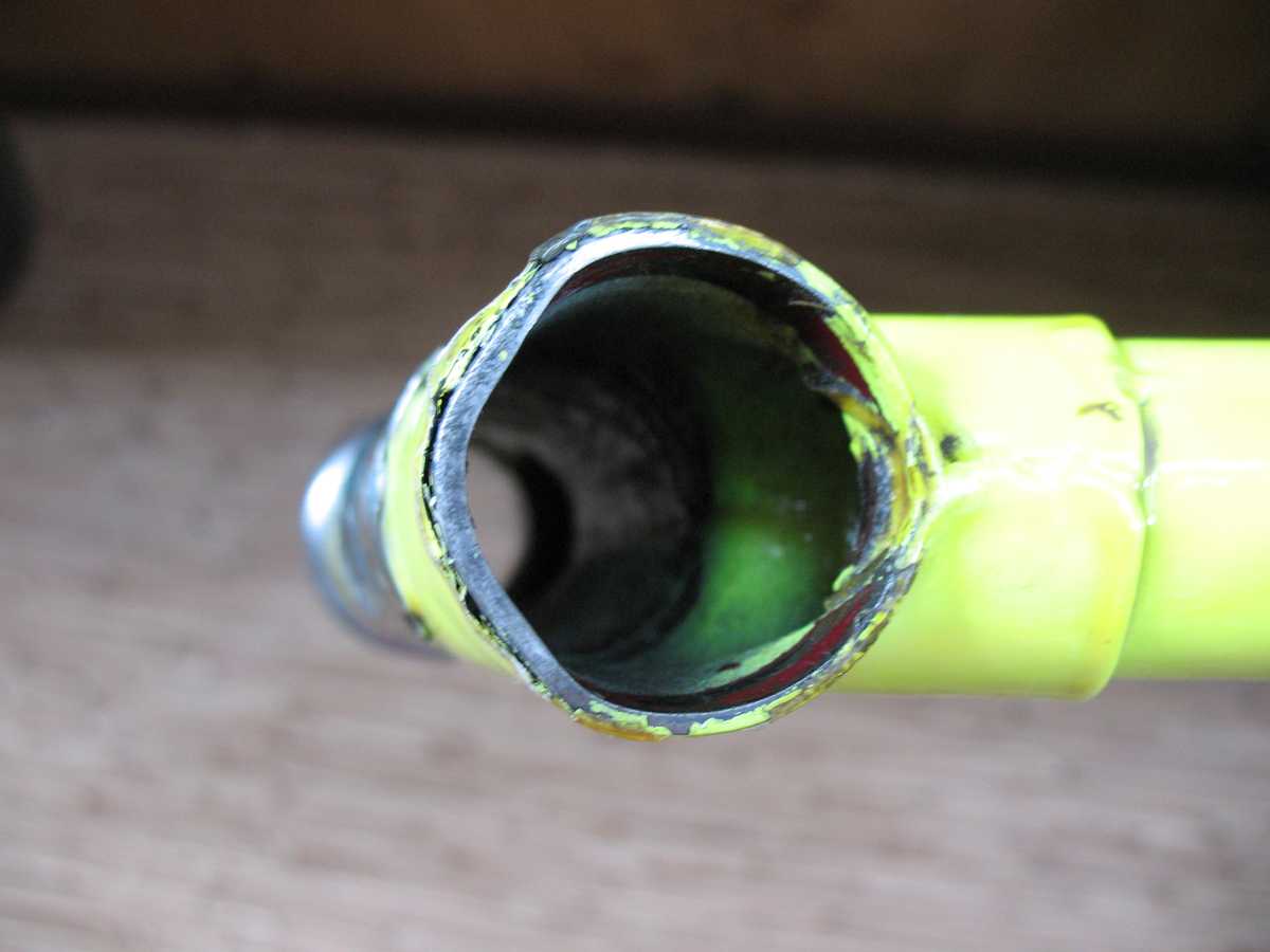

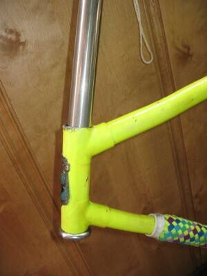

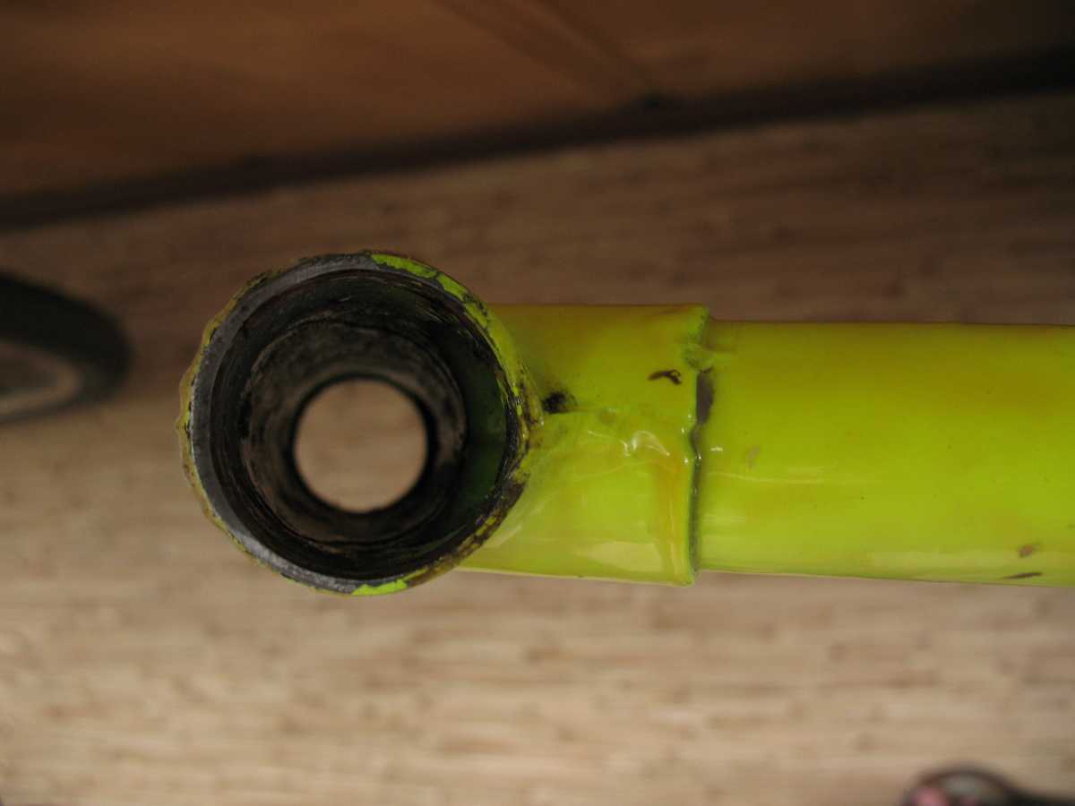

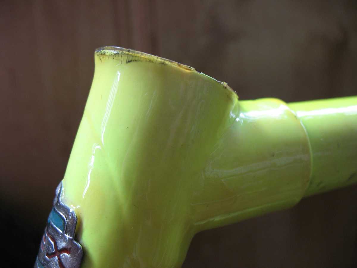

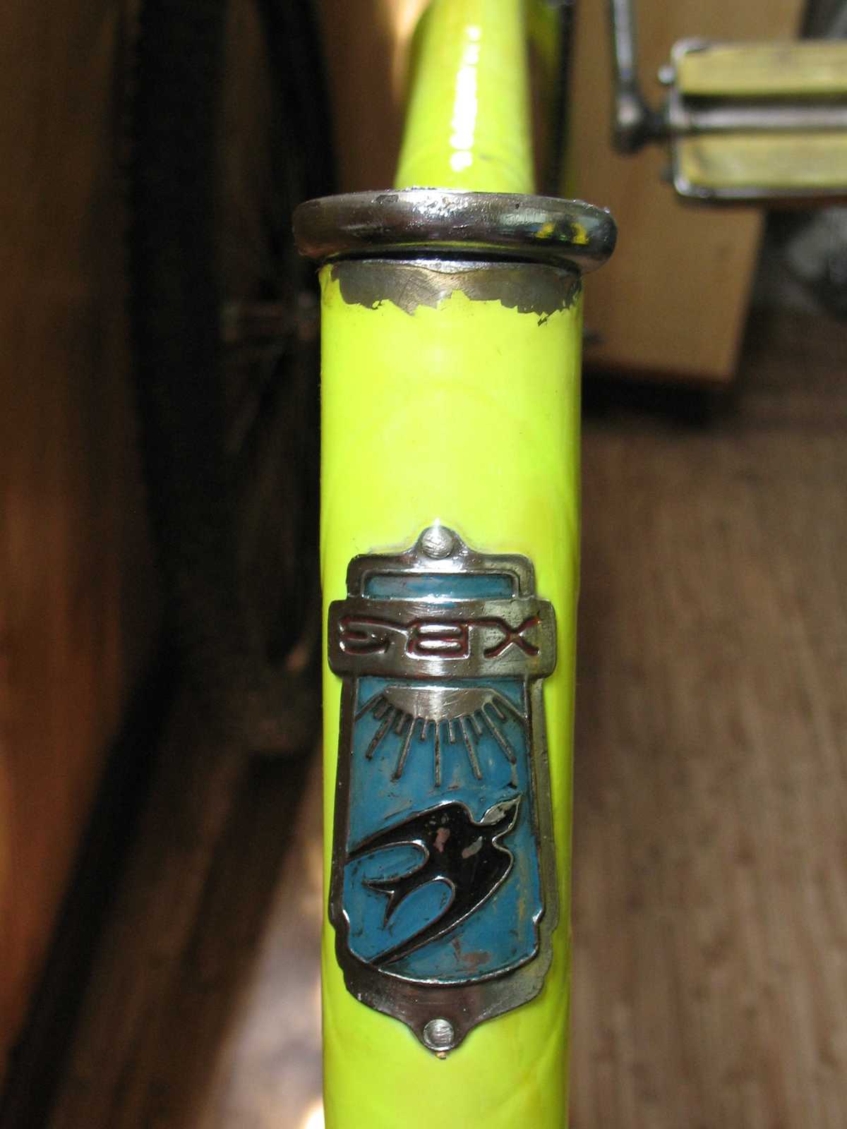

Тем временем правил стакан
89.jpg [ 28.88 КБ | Просмотров: 5046 ]
Оказалось не так уж и сложно
90.jpg [ 96.79 КБ | Просмотров: 5046 ]
Гнётся без особого труда. Тут важнее не перестараться.
91.jpg [ 36.71 КБ | Просмотров: 5046 ]
Правится ещё легче
92.jpg [ 83.05 КБ | Просмотров: 5046 ]
Более-менее кругло. Думаю чашка выровняет под себя окончательно.
95.jpg [ 29.74 КБ | Просмотров: 5046 ]
94.jpg [ 23.66 КБ | Просмотров: 5046 ]
Краска из баллончиков потрескалась под лаком, а сам лак растянулся как плёнка. Этакий ламинат. Осыпавшуюся жёлтую вытрусил из под плёнки помогая иглой. И накапал туда свежего лака, чтоб она приклеилась. Легко растёкся и всё заполнил. Сейчас сохнет.
No gods, no masters

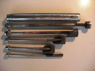

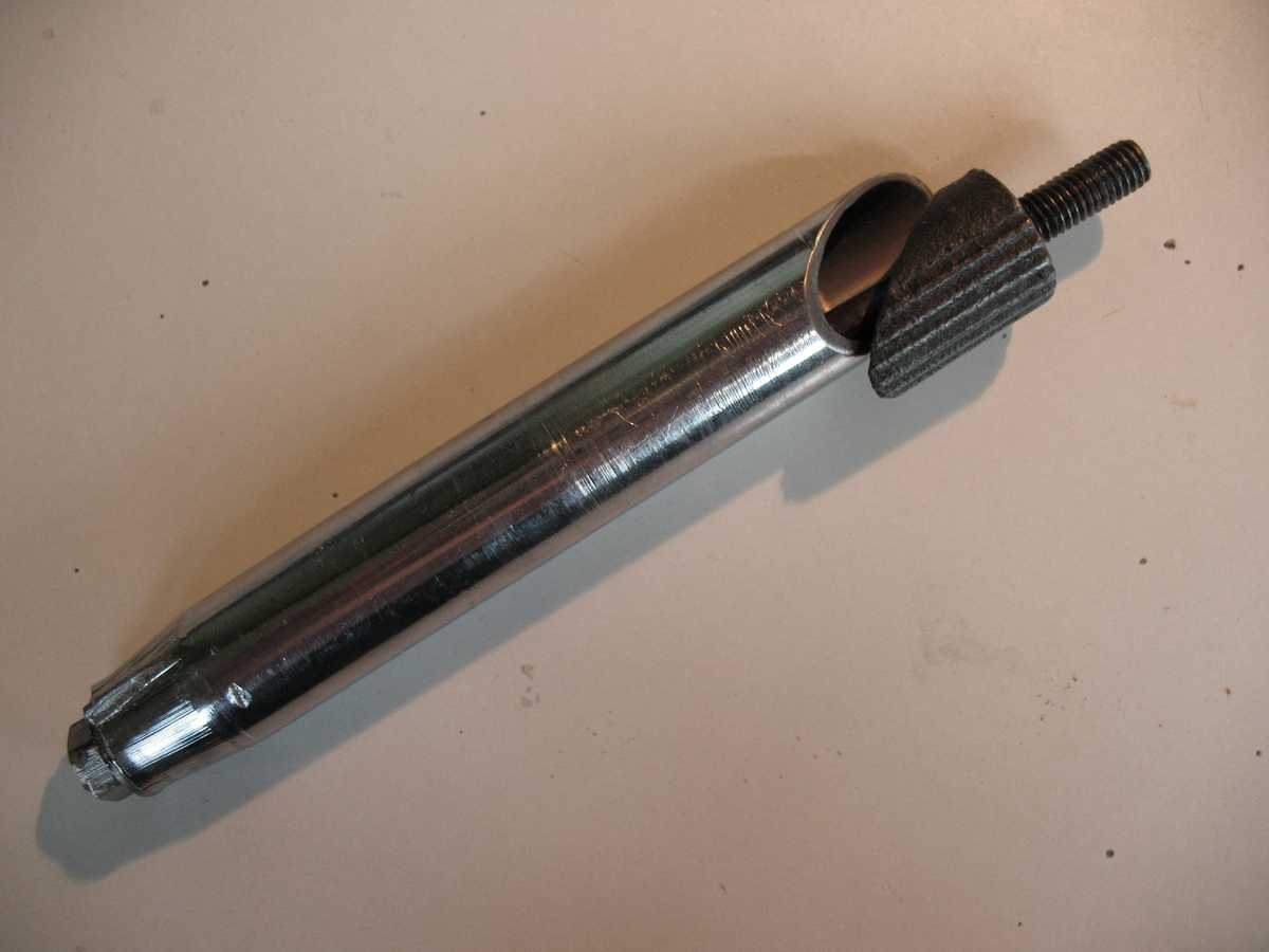

Шток выноса укоротил и перепилил под косой клин. По идее распирать шток вилки будет большей площадью поверхности и его не должно пучить.
96.jpg [ 55.8 КБ | Просмотров: 4981 ]
97.jpg [ 33.37 КБ | Просмотров: 4981 ]
