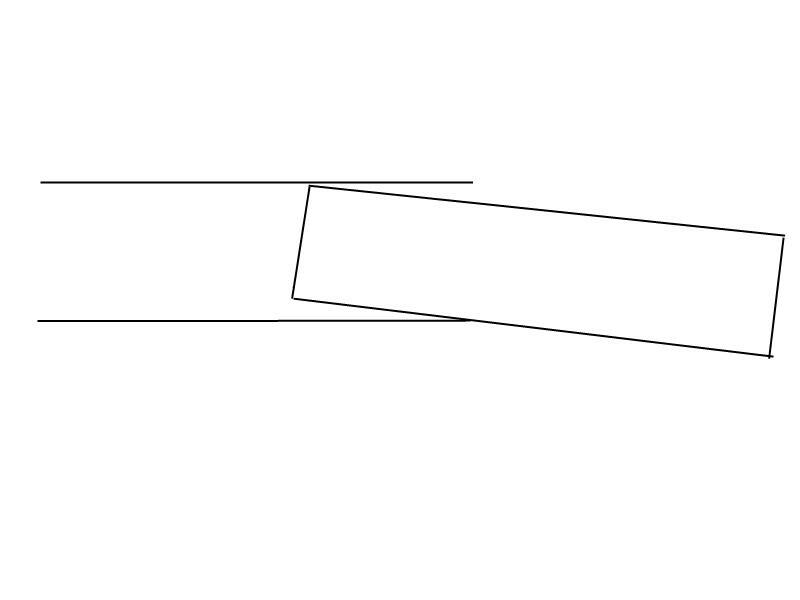

Я не знаю, но так получается, что внутренние щечки полузвена упираются в наружные при изгибе и больше, чем позволяет зазор между полузвеньями цепь выгнутся не может. Ширина как то в этом деле второстепенна.
Не, я понимаю, что имелись в виду радиусы внешней и внутренней стороны цепи...
цепь изгиб.jpg [ 16.35 КБ | Просмотров: 7686 ]
Еще и оффтоп, но все же :twisted:
СообщениеДобавлено: 16.06.2016 09:10
Сообщения: 11240
ну и привлечем тригонометрию.при равных зазорах больший угол даст узкая цепь.

DesignerMM, думку я зрозумів, справді, пластини впиратимуться однаково на будь-яких ланцюгах через стандарт 1\2 ", але тільки при умові їх абсолютної тотожності в кострукції. В неті знаходжу тільки що у ланців 9-11 збільшено гнучкість в поперечному плані, але за рахунок чого не сказано, певно картельний секрет :D Думаю якраз більший зазор між внутрішніми та зовнішніми пластинами дає можливість обійти те що на вашому малюнку. Конструкція внутрішньої ланки "имеет загнутые внутрь вокруг отверстий края внутренних щечек. Они имеют несколько скругленную поверхность, что позволяет цепи лучше изгибаться в поперечном направлении. Это способствует лучшему переключению передач и работе цепи с перекосом". Тобто зазор між пластинами дозволяє на якусь долю розходитись пластинам внутрішньої ланки, но сам ролик за рахунок "загнутые внутрь вокруг отверстий края внутренних щечек" а також "имеют несколько скругленную поверхность" продовжує рухатись строго по площині зубів зірок. Ну щось таке вималювалось в голові :pardon: хоча так, офтоп, слід припиняти мабуть вже :yes:

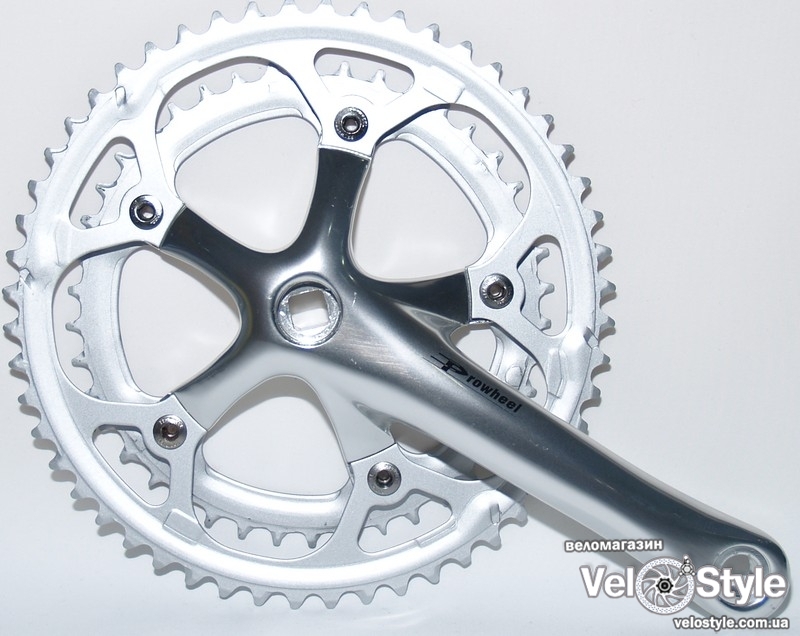

Здравствуйте. Подскажите пожайлуста какую каретку купить и какую систему звезд. Велосипед старый,скоростной. Замер старой каретки: Ось - 140мм, стакан 68 - 69мм, диаметр 34,8. Шифтер планирую поставить Шимано st-2200, так как на заднию систему уже такой стоит шифтер st-2200. Какую каретку купить ? Плиззз
СообщениеДобавлено: 27.06.2016 10:10
Сообщения: 714
Город: Ukraine
Зарегистрирован:19.03.2016
Если шифтер на две передние звезды, то и систему на две надо. Не обязательно покупать Shimano FC-2200
Можно и подешевле найти, например Prowheel
А после того как купите, надо искать каретку под квадрат, но спешить не надо, потому что важна длина оси. Кареток под квадрат есть много, и Shimano, и других производителей.
