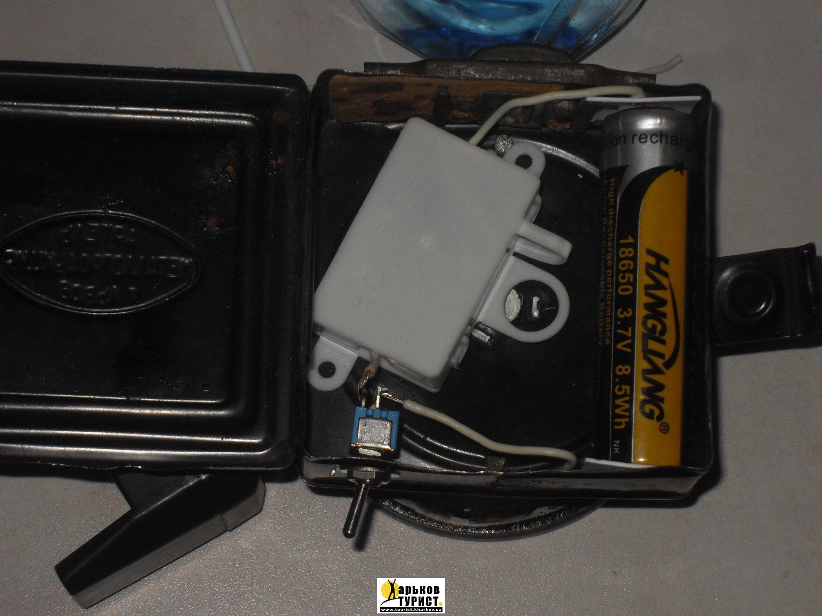

Здравствуйте, джентльмены.
Я тут немного повозился с фонариком.
Заказывать начинку у китайцев не хотелось поелику посылка могла прийти уже к установившемуся снежному покрову.
Я забрёл в сельпо и к своему удивлению обнаружил там диод 3500-3700К 3W. С драйвером было не так просто удалось купить только рассчитаный на 12W диоды, но мне сказали что он подойдёт. Там же купил аккумулятор и зарядку.
Итак я собрал всё необходимое , разобрал и вычистил фонарь, отполировал отражатель, заменил стекло.
Диод на термопасте, по краям фиксирован суперклеем.
Собрал начинку.
Изолировал драйвер.
Результат: свет очень теплый как и хотелось
Луч очень широкий.
Светит довольно слабо, эффективен только в полной темноте (лес, загородная дорога) где подсветит метров на 5-6. В населённом пункте где есть хоть какая то подсветка, это скорее габарит, а не фара.

Хорошо сделано, а почему такой слабый свет? Не совпадение драйвера и диода?

А чого світло розкидало таким кільцем ?!
Сфоткай вигляд включеного ліхтарика, будь-ласка.
Не знаю. Может драйвер не тот, может просто слабый диод. Я его купил за 60 рублей, на DX он бы стоил в 2 раза меньше, а здесь мне советовали диоды от 4$ (у китайцев), в местном магазине такой бы стоил больше 300р.
Надпись на аккуме откровенно повеселила :ROFL: Дай Бог там четверть написанного наберётся (у меня обычно получалось 700-800мАч, но чаще и того меньше).
Он кстати без платы защиты - либо приколхозить (например снять с аккума мобильника), либо не доводить до погасания (светит хуже - на зарядку).
3вт светит весьма мощно. Есть подозрение, что драйвер не тот (по внешнему виду крайне напоминает от лампочек MR16 на 12в). Если есть тестер - посмеряйте ток в цепи диода. Обычно тут используется резистор мощностью 0.5вт и сопротивлением 0.2-0.3 Ом (нужный может найтись на плате драйвера). Для китайчика с их типично высоким рабочим напряжением зачастую можно цеплять напрямую к аккуму (но лучше с резистором).

Volosaty писал(а):
Тестера у меня конечно же нет, если был, я не знаю как им пользоваться.
Драйвер действительно для 12 вольт, но не для лампочки, а для диода.
Я не понял, нужно отпаять драйвер, впаять резистор?
Тогда лучше не трогайте :)
Таки для лампочки - вот такой http://www.dx.com/s/12v+led+mr16, в них стоят специальные драйверы под этот типоразмер ламп - например http://www.dx.com/p/13557. Нюанс в том, что микросхемы, стоящие в таких драйверах выходят на заявленный режим при входном напряжении от 5-7в, а у нас тут всего 4.2в макс и 3.6в среднего. Драйвера эти удобны тем, что с приличной эффективностью могут питать от 1 до 3 (а то и 4) диода, обеспечивая нужный ток - поэтому их хотя обычно и заявляют как 3х3вт, но на практике можно ставить от 1 до 4х диодов.
У правильного драйвера (например на специально предназначенной для этого PT4115) на плате будет стоять резистор, который можно использовать непосредственно для ограничения тока - хоть там будет и не совсем нужное сопротивление, но это будет получше работающего не в режиме драйвера. Но китайсы - великие шутники и оптимизаторы, частенько собирают эти драйвера на не совсем подходящих для этого элементах, и без взгляда на обратную сторону не сказать, есть ли там нужная деталюшка.
Просто порекомендовать воткнуть резистор советовать не могу - сверхнизкоомные (десятые доли ома) резисторы и по столицах не слишком распространены, обычно есть только у достаточно крупных магазов (и которые не очень хотят продавть по одному резистору - помнится была у нас конторка, продающая мелочёвку - так мелкие резисторы/конденсаторы шли от десятка одного номинала). Можно сделать по старике - взять кусочек тонкой нихромовой проволоки и отрезать примерно на 0.2-0.3 ома :) - самое то для трехваттного диода.
Вообще сюда правильный драйвер совсем другой - http://www.dx.com/p/25518, но это сугубо фонарная запчасть, и по месных палестинах встречающаяся крайне редко. Обычно только у флешаголика :), или возможно найдёётся в каком сугубо фонарном интернет-магазине
