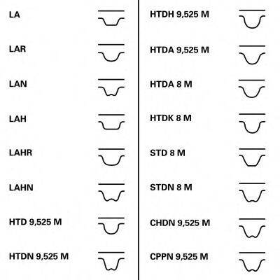

Щоб не займатися довго самосвітою, попитаю тут.
Висота зуба і крок на всіх легкових авто однаковий чи є відмінності?
 Заголовок сообщения: Re: СШ-79 ременная передача 5-ка
СообщениеДобавлено: 13.11.2015 16:18
Сообщения: 11240
зубы профилем отличаются. в каталог гледай. 26 мегабайт всего.
СообщениеДобавлено: 13.11.2015 16:39
Добрый друг :ROFL:
Профиль все же разный, а шаг? Я только про легковушки, если шо.
СообщениеДобавлено: 13.11.2015 16:44
Сообщения: 11240
8 и 9,525 мм основные, ширина от 15 до 34
СообщениеДобавлено: 13.11.2015 16:51
Спасибо. Просто есть идея, нужны вводные для обдумывания.
