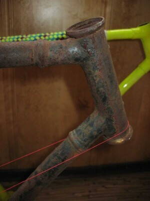

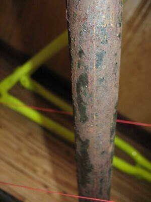

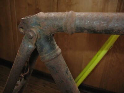

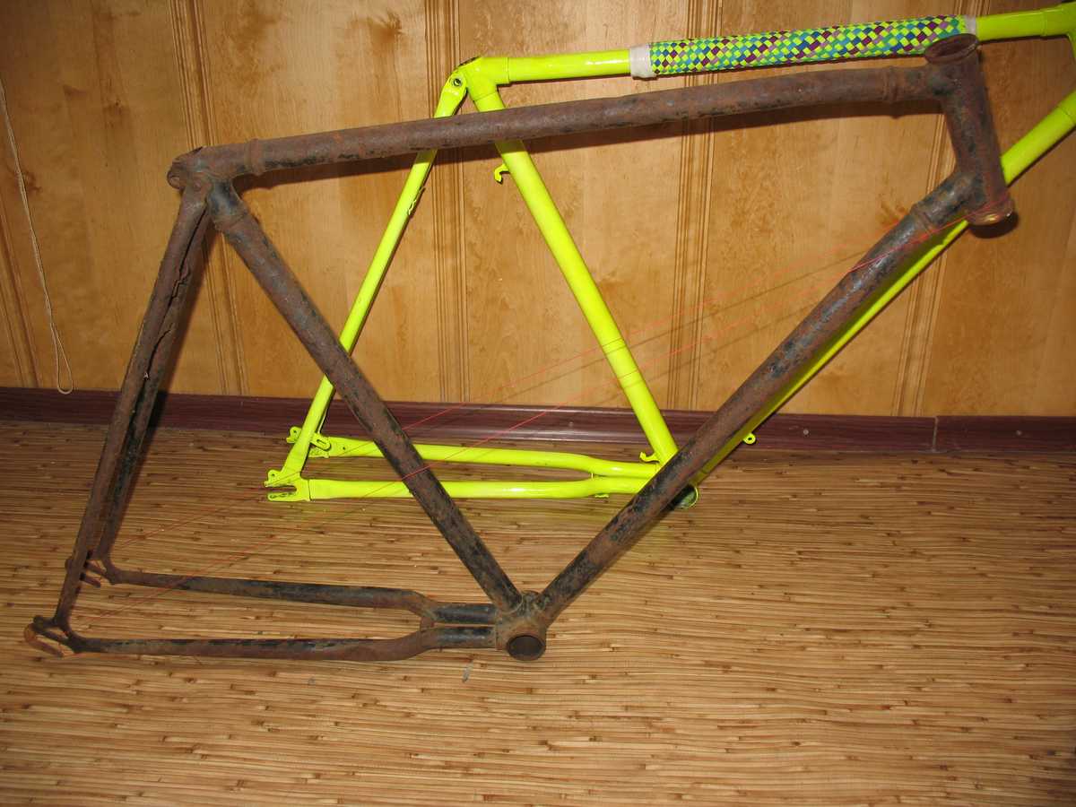

На базаре, в лавке с кучей хлама и многочисленными надписями "Есть всё" откопал какую-то древность. Выторговал за 90 грн. Пока ещё не определился кто кого развёл я продавца или он меня :smile:
Опознавательных знаков не нашёл. В каретке правая метрическая резьба с обеих сторон. Просматриваются остатки цировок. И странные хомуты на лугах. Снаружи страшная, но вроде не гнилая. Посветил внутрь фонариком - насколько видно ржавчины почти нет.
В раздумьях :roll:

Я осенью обыскался такой рамы ЖВЗ. Хотел Фьюжен именно на такой строить.

Опа! ЖВЗ значит.. Название "Прогресс" мне уже нравится :D
Но возни с ней.. Опять..

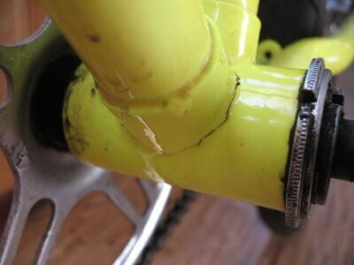

Железяка ведь (ну, почти). Варится без проблем в любом селе. Если выколотить из 2-мм (а лучше из 3-мм) стального листа накладку, слегка наползающую на кареточный стакан и нижнюю трубу, и приварить поверх заваренной трещины, - рама станет лучше новой. Накладка будет снизу, и никто из эстетов ее не увидит.

Не ну выбрасывать я её не собираюсь, рука не поднимется :smile: А заварить это конечно первая мысль.. Но там уже гнуты трубы, раздолбан стакан рулевой, теперь ещё и каретка оторвана. Да и поездила она больше чем обычно выпадает на долю такой рамы. Нормального сварщика надо искать а результат не гарантирован и не гарантировано что опять не треснет в другом месте. Пока повешу куда-нибудь как украшение, пусть отдохнёт. А заварить всегда успеется.
И я уже начал гуглить как законсервировать эту шикарную натуральную ржавчину. Чтоб и не красить и гламурно было :D

http://art-con.ru/node/3345
Известно, насколько быстро очищенное железо снова покрывается ржавчиной, поэтому консервация в большой степени ответственна за дальнейшую сохранность предмета. Способ консервации подбирается в зависимости от вида экспоната, климатических условий, в которых он будет храниться, условий экспозиции. Консервирующими материалами для музейных предметов из черных металлов являются смазки, силиконовые или жировые (преимущественно с ингибиторами), выпускаемые промышленностью, смолы или лаки в органических растворителях, воске. Хорошо зарекомендовала себя двойная консервация - сначала пропитка раствором лака или смолы, затем воском. После сушки воск располировывают.
Вообщем как обычно - пролить маслом потом воском. Только вместо льняного, думаю, всё же трансмиссионку, а вместо воска парафин. Ибо воск вроде как дышит и набирает влагу, а парафин нет. По идее после масла ржавчина почернеет и будет выглядеть как старый, бывавший ржавым, но рабочий гаечный ключ.
Там ещё продвинутые копачи свои артефакты в реакторах углеродом насыщают и годами в дистилированной воде выдерживают, но то уже черезчур и реставрация железа а не консервация ржавчины :smile:
