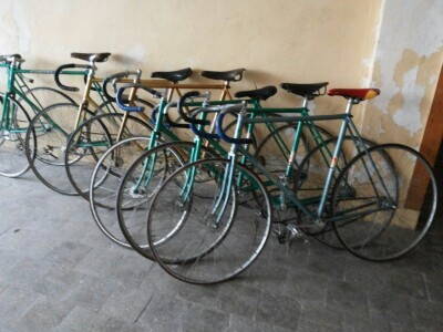

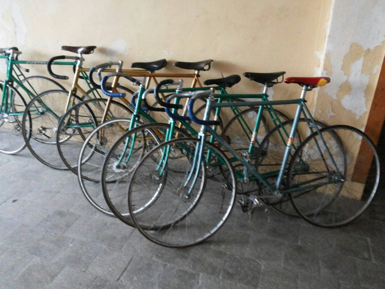

Исправил
PGnnvYcC5Ik.jpg [ 365.13 КБ | Просмотров: 2278 ]
Последний раз редактировалось toni73 12.11.2014 13:31, всего редактировалось 2 раз(а).
СообщениеДобавлено: 12.11.2014 12:22
Регистрация ВКакашке нужна :D
СообщениеДобавлено: 12.11.2014 13:26
Сообщения: 937
Город: Харьков, Элитная Алексеевка
Возраст: 32
Зарегистрирован:09.08.2007
toni73 писал(а):
http://vk.com/feed?section=updates&z=photo-66816089_345281427%2Ffeed20_-66816089_1415776383
Вася Давидович
СРОЧНО РОСПРОДАЮ ПО 2000 ГРН
фото
профиль товарища
Corratec SuperBow Fun 14
Xb3 Record
Giant XTC DS-1
СообщениеДобавлено: 12.11.2014 13:35
Если туда фиксеры не лазили ручками и не крутили ножками, и оно такое малоезженое, как выглядит, то цена не двойная, но... Для осени и распродажи точно двойная. Распродажа - если б оно по штуке продавалось. А по две - это хамовато, но терпимо, в тех кругах бывает и значительно хуже.

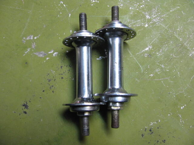

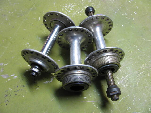

Есть возможность купить по 20 грн за штуку такие втулки.
алю.JPG [ 178.12 КБ | Просмотров: 2249 ]
Задние могут быть как от Туриста, так и от СШ. Одинаковые могли быть, значения не имеет.
Передняя тоже может быть и от В-541, и от СШ.
Продавец не помнит, или не знает, где они стояли. Стоит брать? Или ничего особенного в них нет?
Если они на СШ, то будут валяться про запас, если туристовские, то могу на свой Спутник поставить. Какая-то нездоровая жадность у меня проснулась на запчасти ХВЗ :smile: Меня и мои действующие втулки устраивают.

СообщениеДобавлено: 12.11.2014 17:15
Сообщения: 1764
Город: Харьков, Нов. Дома
Зарегистрирован:20.09.2004
Все указанные втулки от СШ. На туристе не было наворачиваемых трещёток. Точнее сказать, были отдельные модели в начале 90-х с 5 передачами и аллюминиевым задним переключателем, но это большая редкость. А так на туристе втулки чем-то похожи на современные кассеты.
1-я передняя втулка от СШ более ранних(тут фланцы аллюминиевые).
Жизнь отнимает у людей слишком много времени. С. Е. Лец
СообщениеДобавлено: 12.11.2014 18:46
Парни, вы напутали всё :lol:
:yes: От той самой редкости цельноалюминиевые и есть. Поздний турист 92г примерно. Разница КОРПУСА СШ и Турист в диаметре дырок под спицы. Ось турист. Передняя - обычная СШ с низким фланцем.
На В-541 фланец ещё ниже. Надо брать - адекватная цена хорошие втулки.
Вообще тут разобрал-переразобрал с картинками: viewtopic.php?f=31&t=185604#p1298154
Стальные если они реально полнолстью советские - то хорошо, но нафиг деньги платить, могут прийти просто с колесом или ещё как-то. Если нужна действительно (не в запас) - это верх цены.
СообщениеДобавлено: 12.11.2014 18:59
Именно это и хотел понять.
По этим картинкам и пытался разобраться.
Спасибо всем, буду брать.

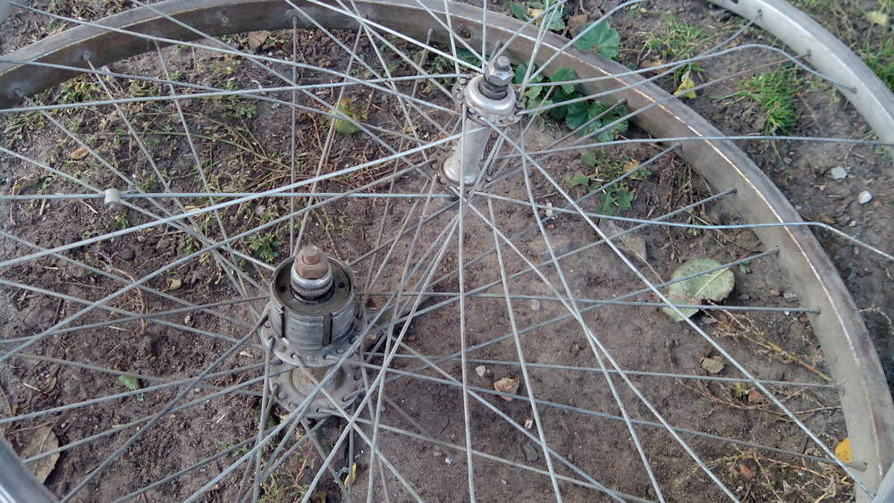

SRG писал(а):
Не было родных туристовских втулок с навинчиваемой трещёткой(сзади). Это или отклонение или СШ. У меня было 2 новых туриста 1993г.
А это тогда кто?
убитые.jpg [ 135.17 КБ | Просмотров: 2217 ]
Спутник В-34 1963 г.
Турист 153-411 1977 г.
СообщениеДобавлено: 12.11.2014 19:34
Ну это турист обычный позже В-542 (по передней) но новее этого страшка 92 г на люминьке. Так оно не накручиваемое, цельное. Задняя могла быть и старше. И под три звезды даже.
SRG Были и на форуме таких дофига. То тебе не попадались. Я лично один разбарахолил. Года с 89-90 венигреты с завода шли. Тебе могли просто такие попасться. А я не видел туристы 92 с железяками - только такие алюминьки на пять звёзд. Да что там - у меня пара колёс такая есть при себе.

У Михал - это ранняя или отечественная версия фрихаба. Эта конструкция ближе к кассете, чем к трещётке.
Костя, мы вероятно, о разных вещах говорим. Я пишу о верхнем рисунке, где 1 передняя и 2 задние с резьбой. Ну голову даю на отсечение, что не было нормальных штатных туристов с такими втулками, только как привел пример Михал. По передней втулке я не буду столь категоричен, но мне кажется, что это тоже ближе тоже к СШ. Об этом говорит, во первых большой фланец, во вторых ось под эксцентрик. У меня тоже была передняя втулка до недавнего времени с туриста 1991, так она была с полностью аллюминиевым корпусом, типа как задняя рядом на фото. Такие втулки ставили вперед на туристы 2 года(91, 92). Потом опять перешли на стальные, как на нижнем фото.
ПС. Я, будучи пацаном, каждый день бегал в магазин от велозавода. :) Изучил всё будь-здоров.
Кстати вопрос, может кто знает: В каком году на туристы ставили широкое и относительно мягкое пластиковое седло? Ориентировочно это был период: 90-92. Может у кого фото есть? Хочется глянуть. В 1993-1994 ставили узкое жесткое пластиковое. В 1989 седло было из дермантина с пружинами(типичное 80-х), сзади была бирка ХВЗ(хром).
СообщениеДобавлено: 12.11.2014 22:56
SRG
Сергей - не давай голову, жалко :D Лепили шопопало. Попадаются довольно смешные комбинации из магазина. Я колупал турист, как ты говоришь - передняя алю, задняя обычная стальная, как во втором примере. 89 г.
Это поздние втулки, у которых весь корпус из говнолюминя какого-то (тем не менее, они нормальные, только вид страшный). На обычных стартоновских середина из хромированной стали, фланцы алю. Обычные туристовские цельностальные хром. Задняя - как на фотке (с ободом от украины), передняя отличалась от украиновской 36 дырами. Более старые туристы 541-542 и раньше имели (не все) широкую переднюю втулку с совсем низким фланцем. Но фланец алю - как на чемпионе, только ось под гайки.
Поздние алюминьки были и стартоновские (уже "спорт" вот такой viewtopic.php?f=31&t=203953&hilit=yurr#p1294629 ) и туристовские -
viewtopic.php?f=31&t=160854&start=615#p1278755 тут такие стояли из магазина - я знаю семью, из которой тот хлам. Заднюю я сломал :lol: , передняя ушла сюда viewtopic.php?f=31&t=160854&start=30#p1125669 (а задняя там такая же, только стартон - куплена новой из сарая с дырявой осью), Ещё два таких колеса у меня с собой. Ещё на улицах встречаю того убогого 92 туристы - там то же самое.
Стартоновский аналог у меня тоже есть с собой, и не один. Передняя шире туристовской (на глаз хрен отличишь) и с осью под эксцентрик. Задняя вообще тупо такая же по корпусу. Разные оси. На картинке ось туриста. Но в стартоне под тубки тоньше спицы, и на втулках тоньше отверстия.
На таких алюминбьках разны лет попадаются пыльники металлические , чёрныепластиковые и белые пластиковые. Бессистемно.
Я всё это более широко (но так же сумбурно :D ) описал там в мастер-классе с картинками, причём большинство фоток - мои..
