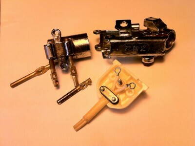

Ребята, не бейте сильно, если спрошу то, на что уже давали ответ. Я по поиску не нашел. А вопрос вот какой. Как разобрать задний переключатель ХВЗ первого типа
вот такой
Понятное дело, что откручиваем всё, что может крутиться. А как быть с 4мя шарнирными штифтами, которые соединяют две части переключателя? Они не под отвёртку и не под шестигранник. Может их выбивать надо, но я чего-то очкую попортить девайс, поэтому спрашиваю у опытных. Разбираю, чтобы почистить, отшлифовать, смазать. Короче провести профилактику. Заранее спасибо.

В більшості переклюків штіфти запресовані та розклепані.
Як є бажання можна зібрати потім на нових. При певній акуратності можна і на старих, але я б не став, як правило на старих вже є люфт від вироботкі.

Коллеги советовали новые штифты делать из латунных штекеров от простых советских электрических вилок на 220В.
Это вот так?
Ладно, попробую выколотить на свой страх и риск.

:yes:
Просто так могут не выколотиться - они ж расклёпаны. Нужно аккуратно надсверлить сверлом 4 мм.
