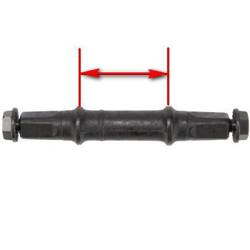

Камрады еще одна просьба - у кого есть под рукой родные чашки каретки от "Украины", сбросьте пожалуйста фотографии, хочу сравнить, моя Украина на даче, когда там буду не знаю.
Возникла проблемка - был ранее куплен вал , куплены чашки. Сегодня взял сепараторы- вкрутил - есть продольный люфт. Похоже, что чашки(чашка) не те...
Нужны подробненькие фото. Зарание благодарен.

Сегодня перепробовал кучу чашек хвз... не выходит вкрутить чашки те что с шайбой ( правые)..., надо что то химичить. Вкручивается только та, которая изначально была у меня, но она сильно тонкая в той части, по которой шарики бегают, чашки от стартона в том месте гораздо большая толщина, но она не вкручивается...

Попадаются рамы в которых обе резьбы такие как справа, не помню обе левые или обе правые. У мну так было.
 Заголовок сообщения: Re: Проект Path racer
СообщениеДобавлено: 17.11.2013 19:23
Вроде годов с 70-х (а то и раньше) и до 90-х все чашки одинаковые, во всяком случае по резьбе - имею ввиду украины, стартоны и туристы.
М... с какой шайбой? С кольцом-контргайкой? Так они с правой резьбой но от левой стороны рамы...

ну да с кольцом, с правой резьбой которые..., не накручиваются те, что нашел сегодня. Мне надо найти с более толстой частью, по которой шарики бегают. Они разной толщины бывают. В общем непонятка... Те, что мерял сегодня не накручиваются, с теми что есть - продольный люфт... примерно на ширину шайбы, что на чашке. Если накрутить до конца, без шайбы - люфт убирается. Но без шайбы нельзя.)))

Китайские валы видал двух видов по расстоянию между дорожками подшипников. Один из них да, болтается вдоль оси при полном закручивании чашки в раме ХВЗ с чашками ХВЗ. Конечно, нам с Вами китайцы - не указ :D , но они обычно свою продукцию с чего-то сдирают, и это наводит на мысль, что таки есть в природе валы с разным этим самым расстоянием. Вот о чём я (там под квадрат, но неважно - такая картинка попалась):
160026_2.jpg [ 5.87 КБ | Просмотров: 1893 ]
Да, и смутило, что не вкручивается стартоновская чашка...

У меня три вала, длина кареточного стакана рамы как у советских дорожников..., по идее проблем быть не должно было, а они есть))) Буду разбираться... Чашки те, что вкручиваются взял какие попало за три копейки б у, когда то на рынке, для того, что бы резьбы проверить. Просил "на Украину" - хз, как получилось, что они вкрутились руками??? Не хочеться ехать на дачу свою Украину разбирать-собирать, я уже до весны ее закрыл...но наверное попробовать надо, там все в оригинале у меня, 84 насколько помню года и не убитая, пробег маленький.
