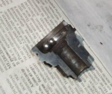

Разбирая торпедовский мотлох из ящика, обратил пристальное внимание на такую вещь: по маленькому правому конусу шарики катаются по самому краю (должны же по центру дорожки), практически по грани. Это провоцирует даже выкрашивание края дорожки. Явление обычное, знакомое, но как-то раньше само собой воспринимавшееся, как неизбежное зло.
P1010288.JPG [ 148.84 КБ | Просмотров: 10651 ]

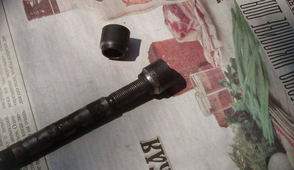

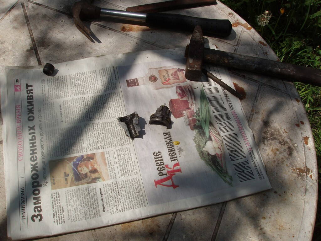

Задумался, вместо родных шариков 6 мм взял буржуйский 6,3 мм. Принёс в жертву негодные обломки заведомо советской "торпедо".
P1010289.JPG [ 227.45 КБ | Просмотров: 10651 ]

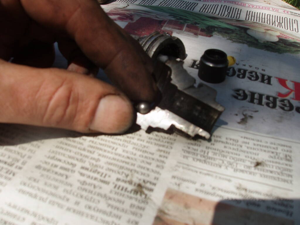

И к советскому и к современному конусу шарик 6,3 мм подходит, как родной (чёткой фотки не получилось, но что-то видно)
P1010280.JPG [ 230.46 КБ | Просмотров: 10651 ]
К советской хорошо поездившей чашке вроде тоже подходит - радиус профиля канавки чуть больше радиуса шарика, но не так заметно, как у конуса.
P1010291.JPG [ 178.35 КБ | Просмотров: 10651 ]

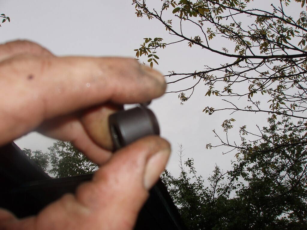

Всё это наводит на мысль, что во ищзбежание неправильной работы конуса с выкрашиванием края, наверное, стОит родной подшипник заменять набором насыпных шариков 6,3 мм (на фотке для сравнения шарик 6,0 и 6,3 мм)
P1010293.JPG [ 47.25 КБ | Просмотров: 10651 ]
Понятно ж, что нужно поаккуратнее оперировать с шариками близких, но разных размеров, чтобы не напихать их в один подшипник и угробить его быстро.
Почему так получается - хз. Может изначально должны были идти бОльшие шарики, а потом их для стандартизвции поменяли на 6 мм - не знаю. Но при случае, попробую. Если кто такое соберёт, прошу отписаться - у меня на горизонте не маячат пока подходящие велы. Идея требует проверки.
Насчёт родного-неродного диаметров шарика умничал в середине этого поста: viewtopic.php?f=31&t=160854&start=525#p1243347
Добавил через сезон: Похоже, я оказался прав - viewtopic.php?f=31&t=160854&p=1517155#p1517155

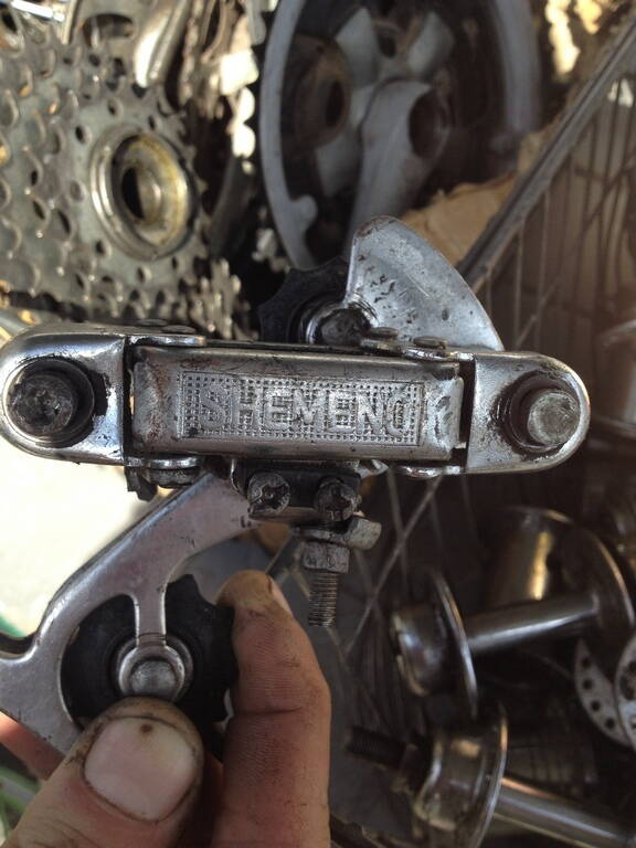

Не, ну пожалуй можно согласиться с оппонентами - шедевр:
Фото 13.05.14, 15 31 37.jpg [ 178.6 КБ | Просмотров: 10565 ]
С коллегой на базаре узрели. Жаль, не сторговались :ROFL:
