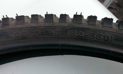

Така от покра на ньому стояла
IMAG2159.jpg [ 265.21 КБ | Просмотров: 6252 ]
СообщениеДобавлено: 06.03.2016 17:24
Ну вот надо у Петра того спросить, что у него на покрах с тех ободов написано. Должно быть 559 среди других цифр, чтобы покры легко достать.

Заміряв обод від краю до краю - 575мм
СообщениеДобавлено: 06.03.2016 17:35
:facepalm:
учите матчасть :D Или вникните в свои вопросы и мои ответы. Зачем Вы меряли наружный диаметр обода?
СообщениеДобавлено: 06.03.2016 17:39
Сообщения: 14
Город: Яготин
Зарегистрирован:18.02.2016
575 - 559 думав буде одна цифра- висота обода. Покищо недуже в цьому розуміюсь.
СообщениеДобавлено: 06.03.2016 17:50
Вот и я о том же.
http://lmgtfy.com/?q=%D1%80%D0%B0%D0%B7 ... 0%BE%D0%B2 :D Первые же две ссылки - всё, что нужно знать об этом. Даже намного больше.
Если Вам нужен такой же размер, под такую же шину - нужно узнать, он у Петра тот же, что и у Вас, или нет. У Вас 559 мм - это посадочный диаметр, стык покрышки и обода. Если у него такой же - подходит полностью. На ободе пишут редко, а померить посадочный (а не внешний) размер трудно. А на покрах написано.
СообщениеДобавлено: 06.03.2016 18:11
Сообщения: 14
Город: Яготин
Дякую зрозумів.
