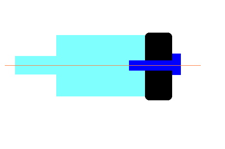

Не, шайбы со ступенькой - однозначно нет. Кстати, та же проблема видится с закреплением чашек рулевой. (их нужно вставлять в соответствующий стаканчик-имитацию части рулевой колонки расмы и поджать винтом через его стенку)
А с торпедой, наверное, лучше всего комбинировать железяку с минимальным зазором и небольшую мягкую фигню для фиксации.
sample.PNG [ 3.8 КБ | Просмотров: 9667 ]
