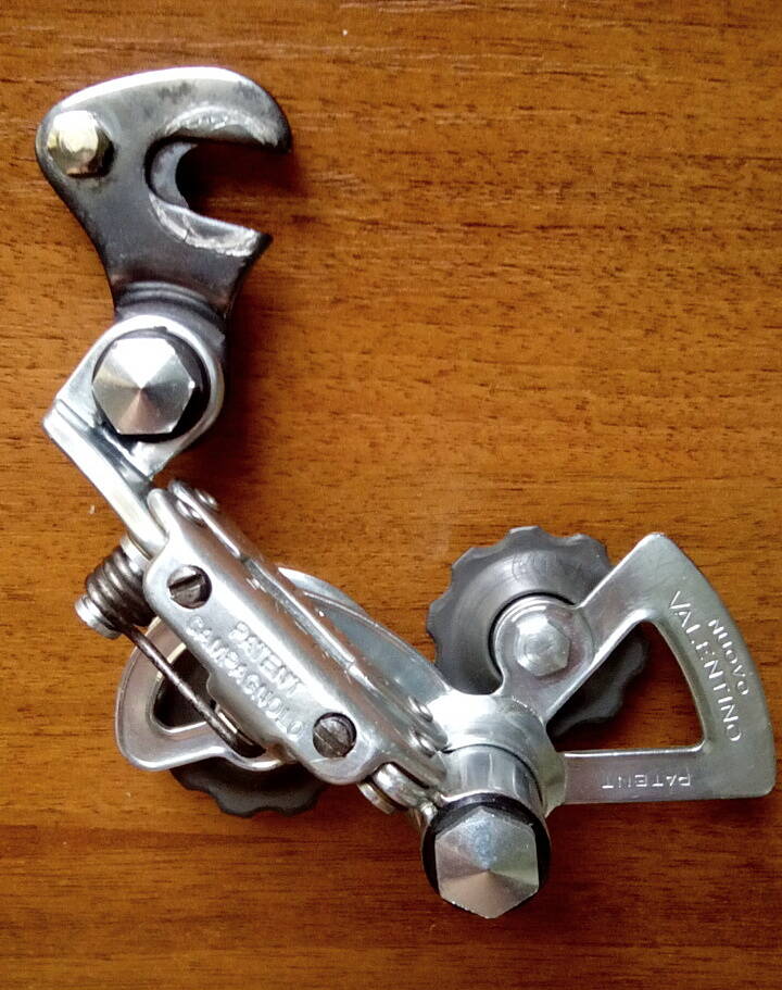

А я знаю? Может, как на ХВЗ viewtopic.php?f=31&t=185604&start=15#p1329263
А вообще, нет уверенности, что там цепь правильно заправлена в перекидку и сама перекидка правильно стоит :unknown:

:sad: Угу... И понятно, цепь длинная слишком.

Похоже, что блок роликов в верх ногами стоит
 Заголовок сообщения: ALCO STAR. Бродяга с фляжкой
СообщениеДобавлено: 23.01.2017 00:15
Да точно, на 180 градусов против часовой стрелки нужно развернуть блок роликов

z10y
Переключатель странно установлен, и цепь, похоже, коротковата.
Точно , точно ;) и пружина станет мощнее натягивать.

z10y писал(а):
Цепку только на фото увидел - как натянуть правильно для меня вопрос открытый, посоветуйте
переклюк і рамка роліків повинна бути в стані "спокою" як на фото, рамка роліків підпружинена за годинниковою стрілкою і впирається своїм упором в упор переклюка з лівої сторони, там є два положення натяга пружини рамки, якщо бракує натяжки

peres писал(а):
ровер гарний в вас получився :yes:
Спасибо!
С переклюком непонятно, поставить неправильно его вряд-ли получилось-бы), и не разбирал я его.
Цепка тоже родная. И всё работало-переключалось, покатали чуть-чуть в зале.
Попробую разобраться.

Поставити не правільно раз плюнути.
Правда не в плані прикрутити. а в плані рамки. Її перекрутку потрібно контролювати, її ще можна на оберт докрутити, натяг стане сильнише.

И параллелограмм с какого-то стоит матом, назад отклонен.

vibram писал(а):
Когда снимали цепь-рамка перекрутилась по часовой(нет фиксатора скорее всего)Снимите цепь,перекрутите рамкупротив часовой-усилие пружины возрастет,поставьте цепь.
Спасибо, буду пробовать.

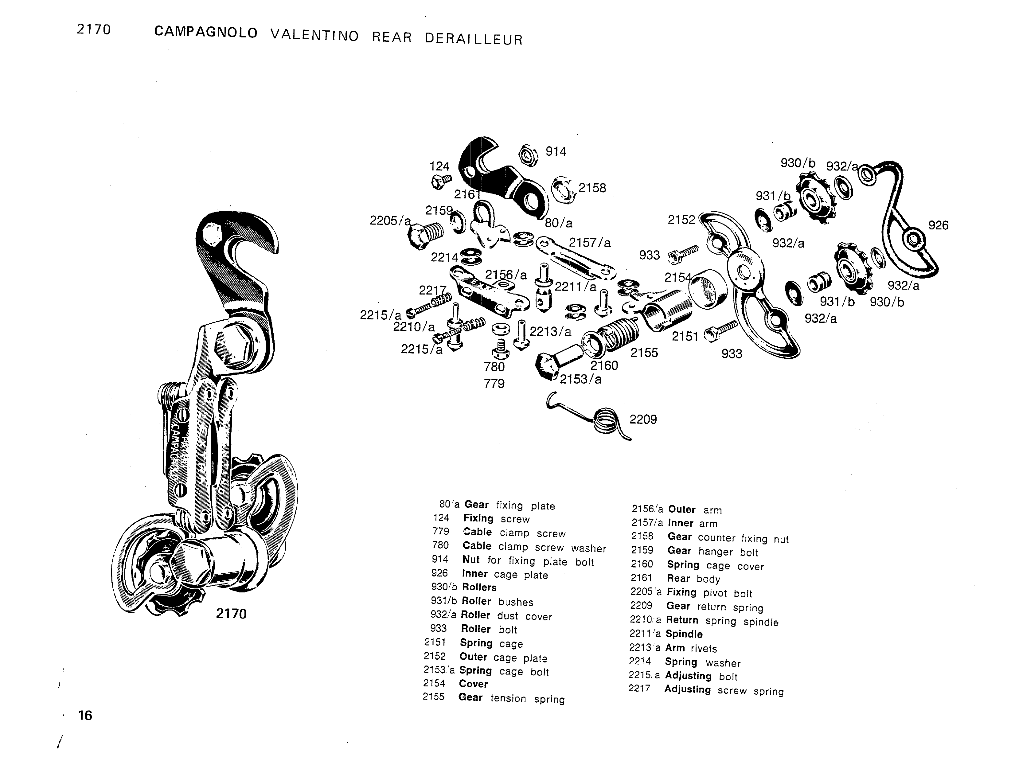

Из каталога 1975 года.
Campy1975_catalog17a_020.png [ 260.5 КБ | Просмотров: 1880 ]
