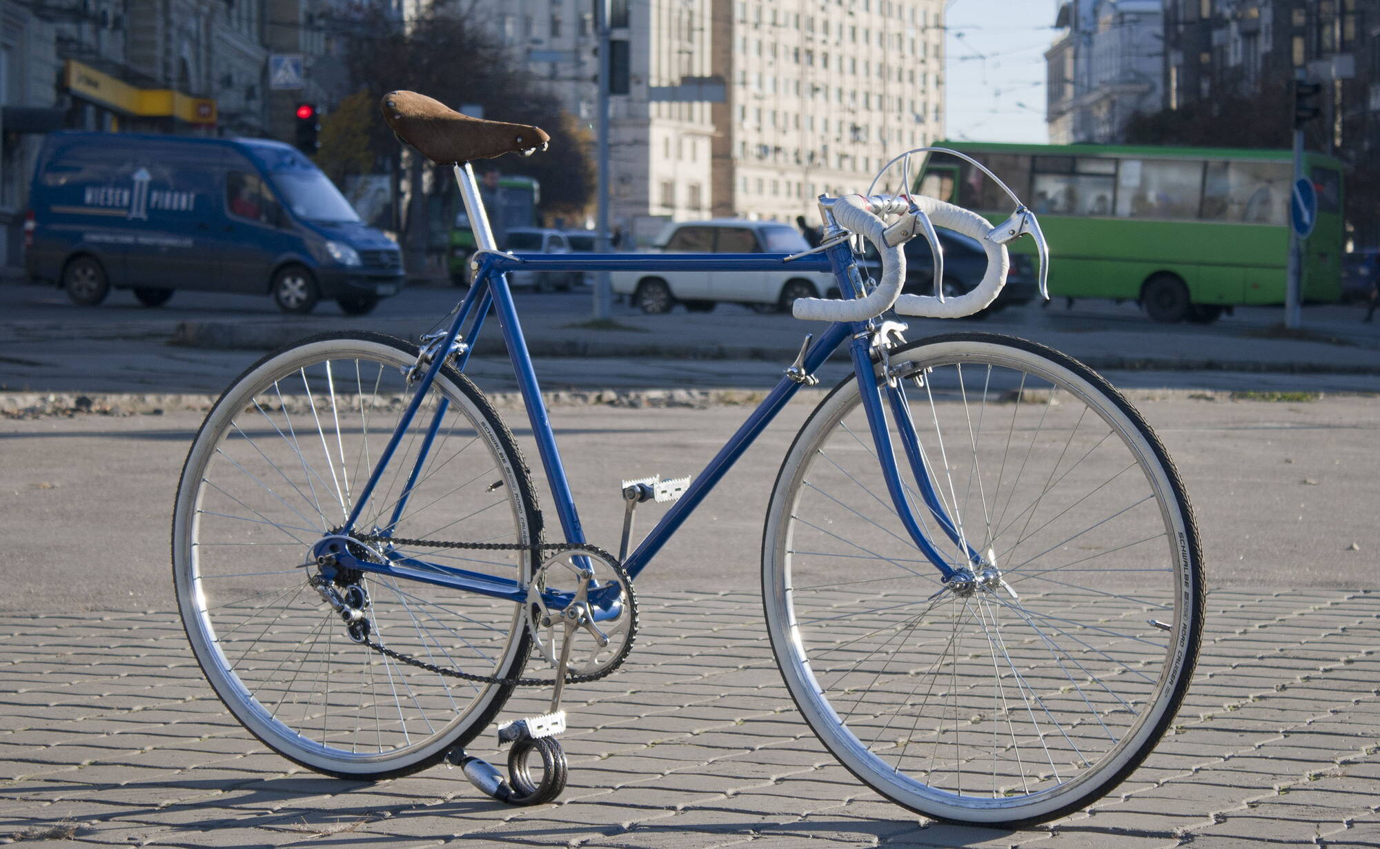

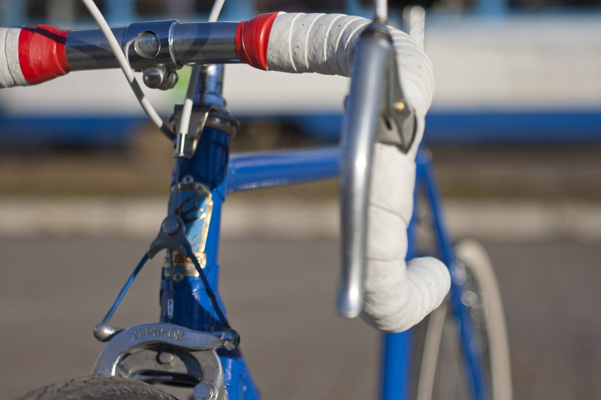

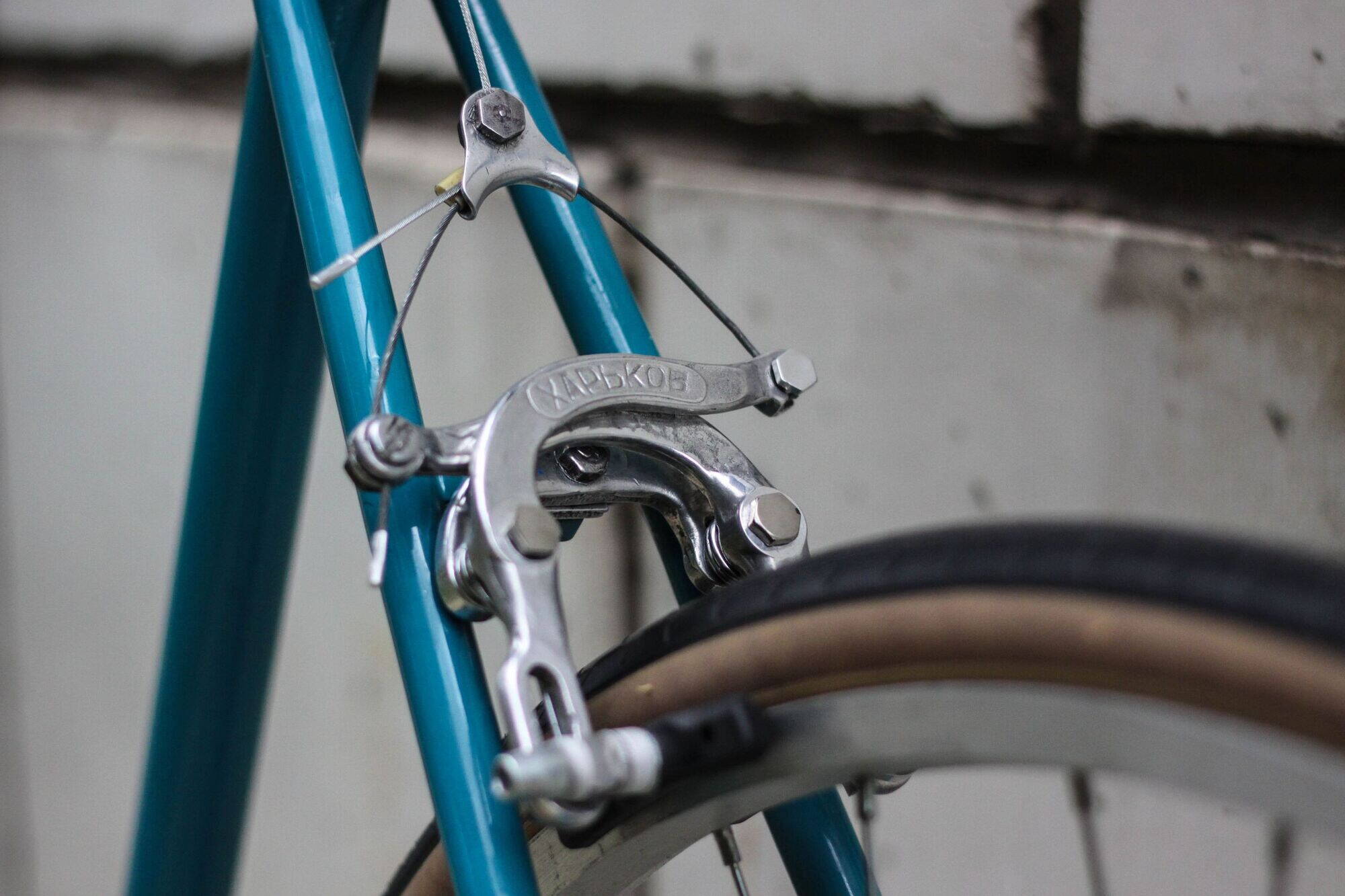

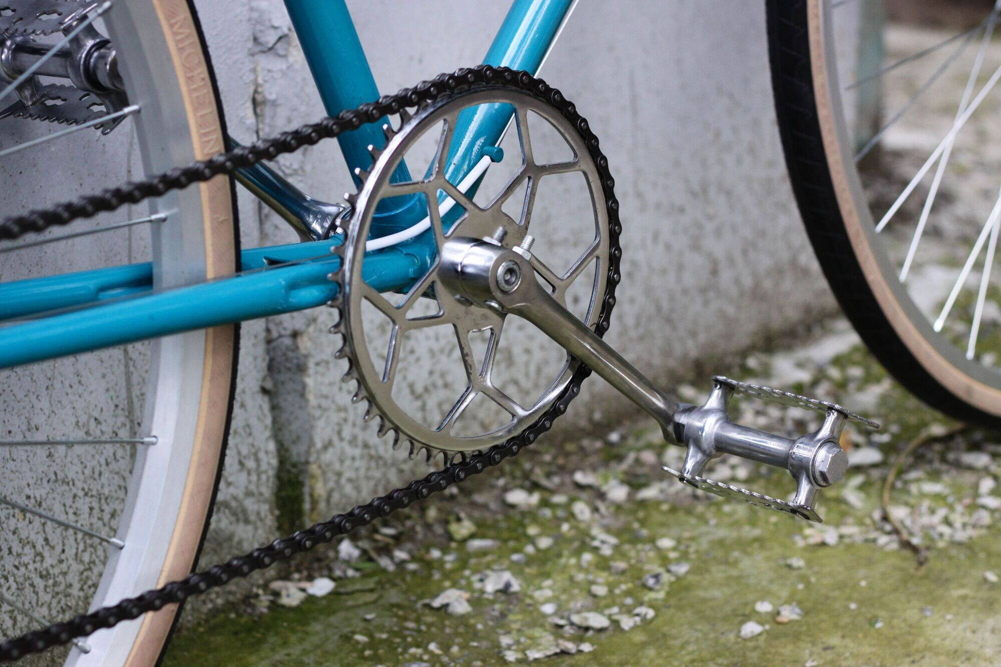

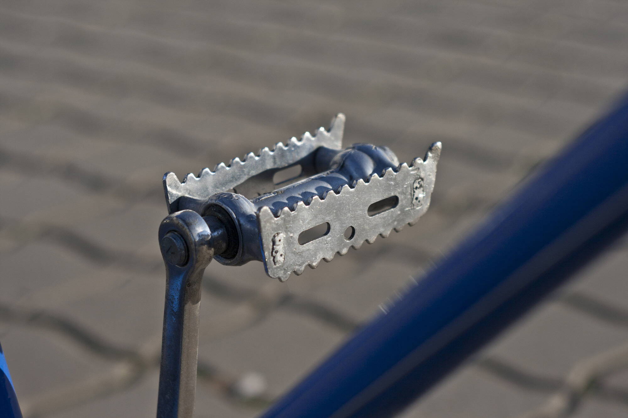

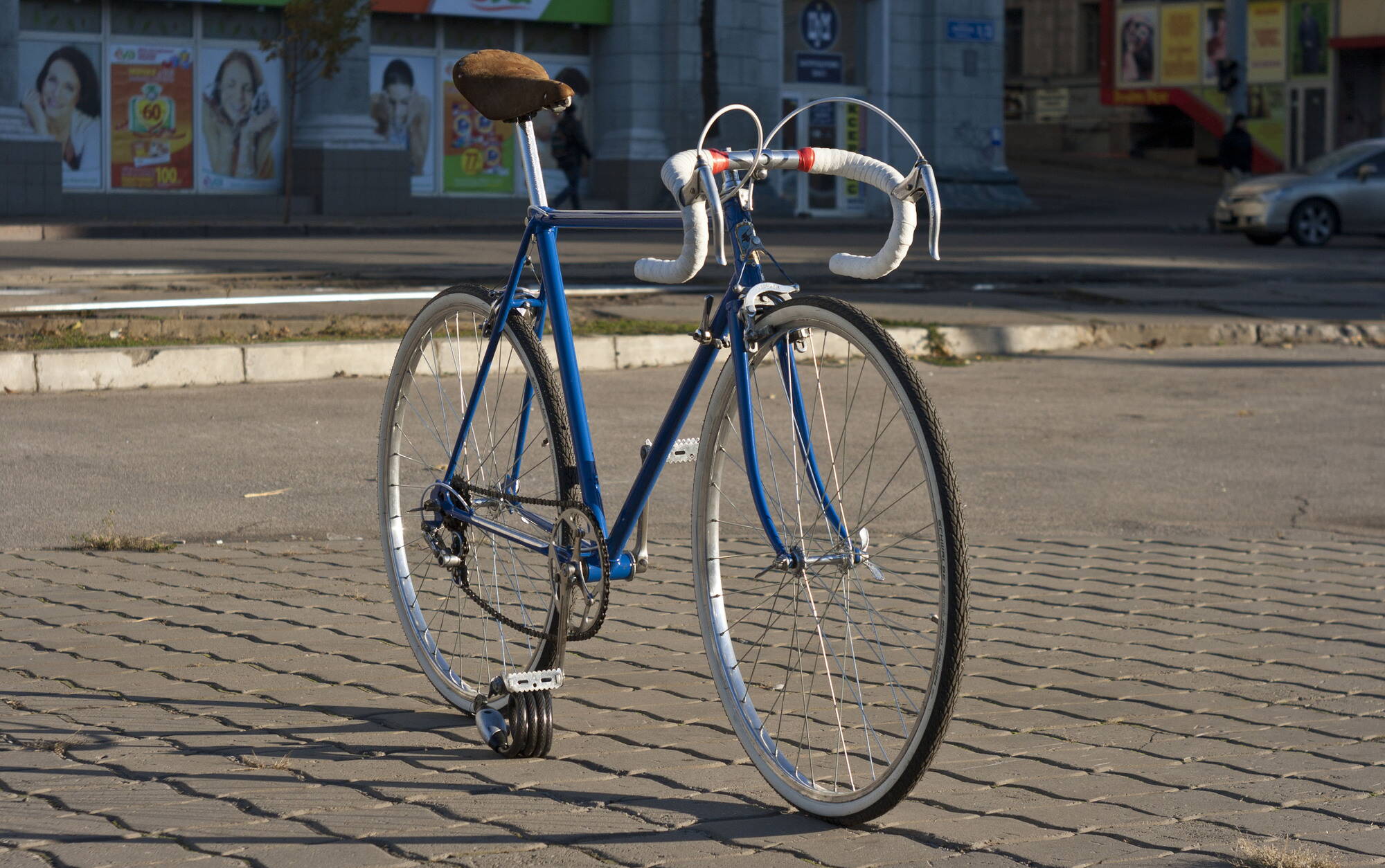

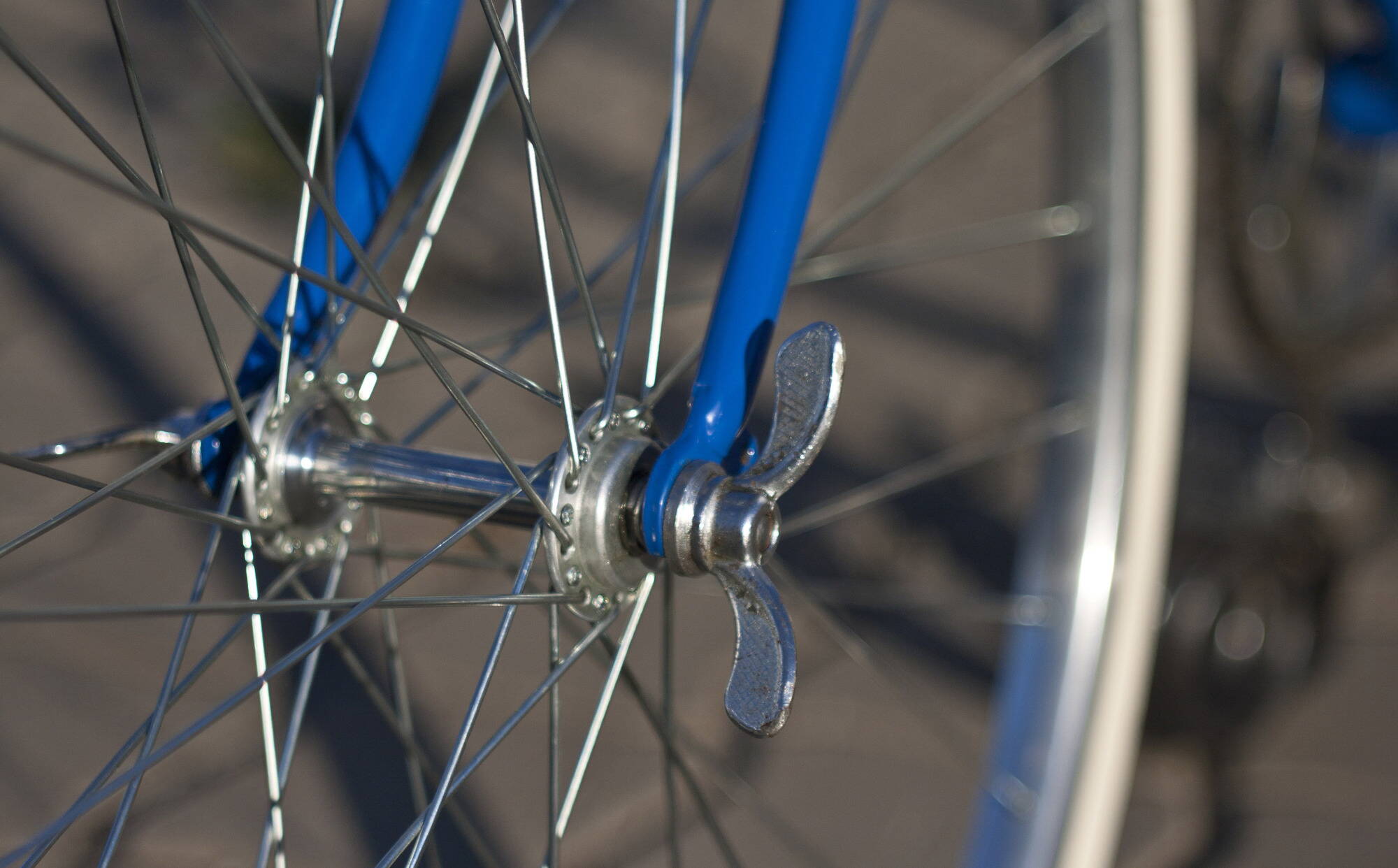

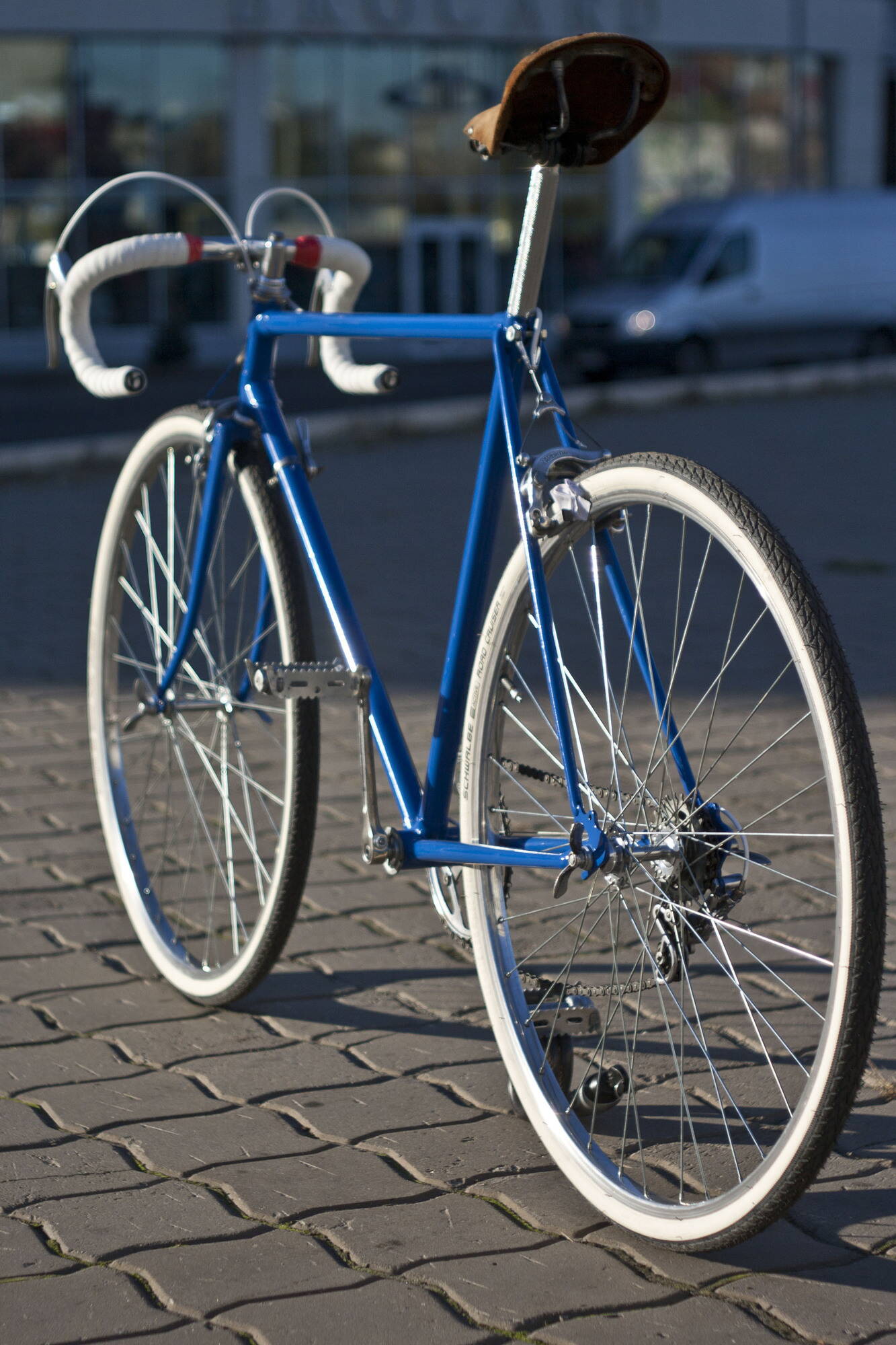

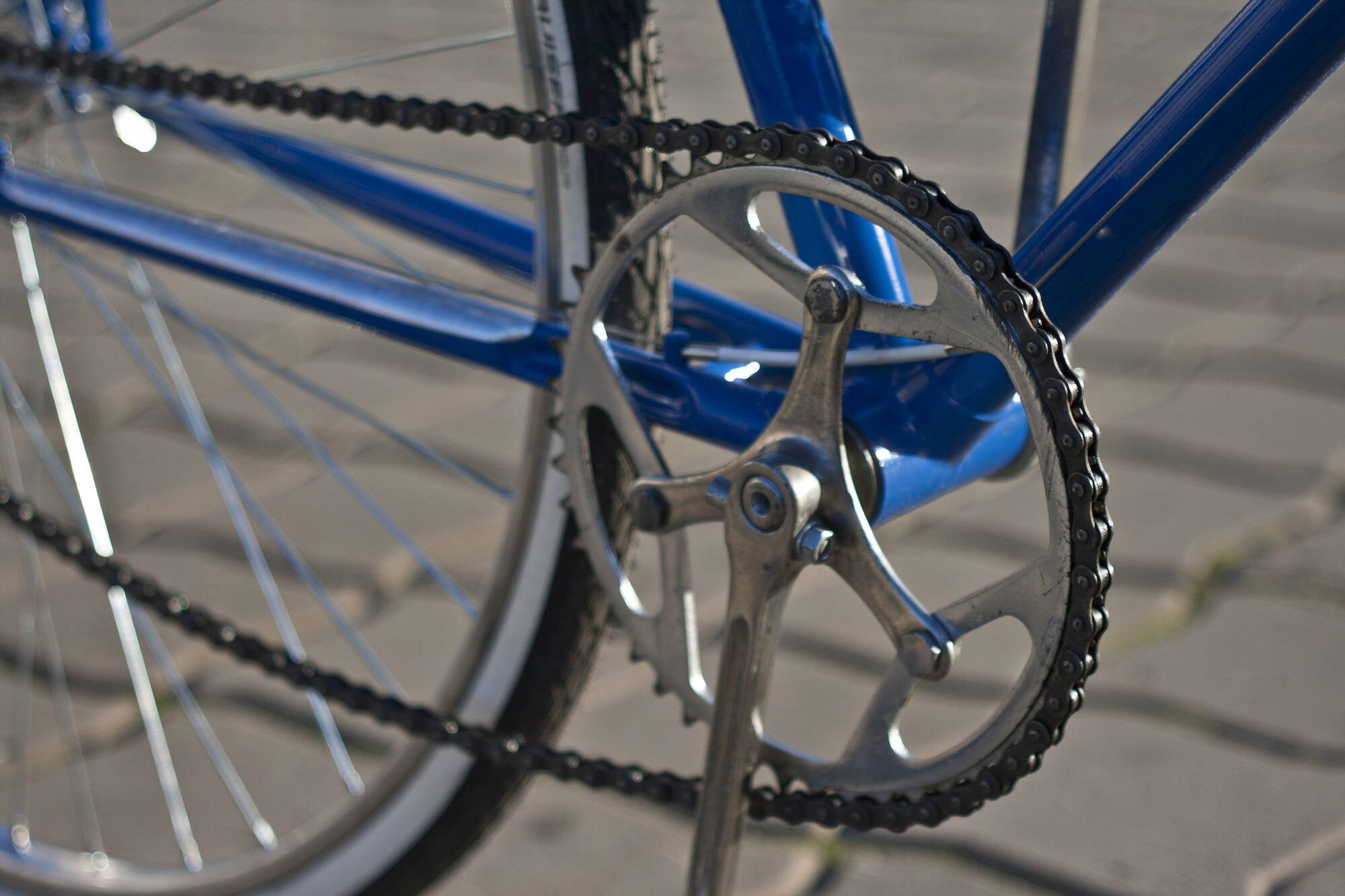

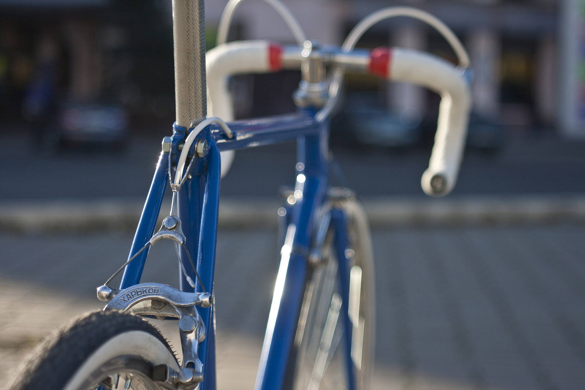

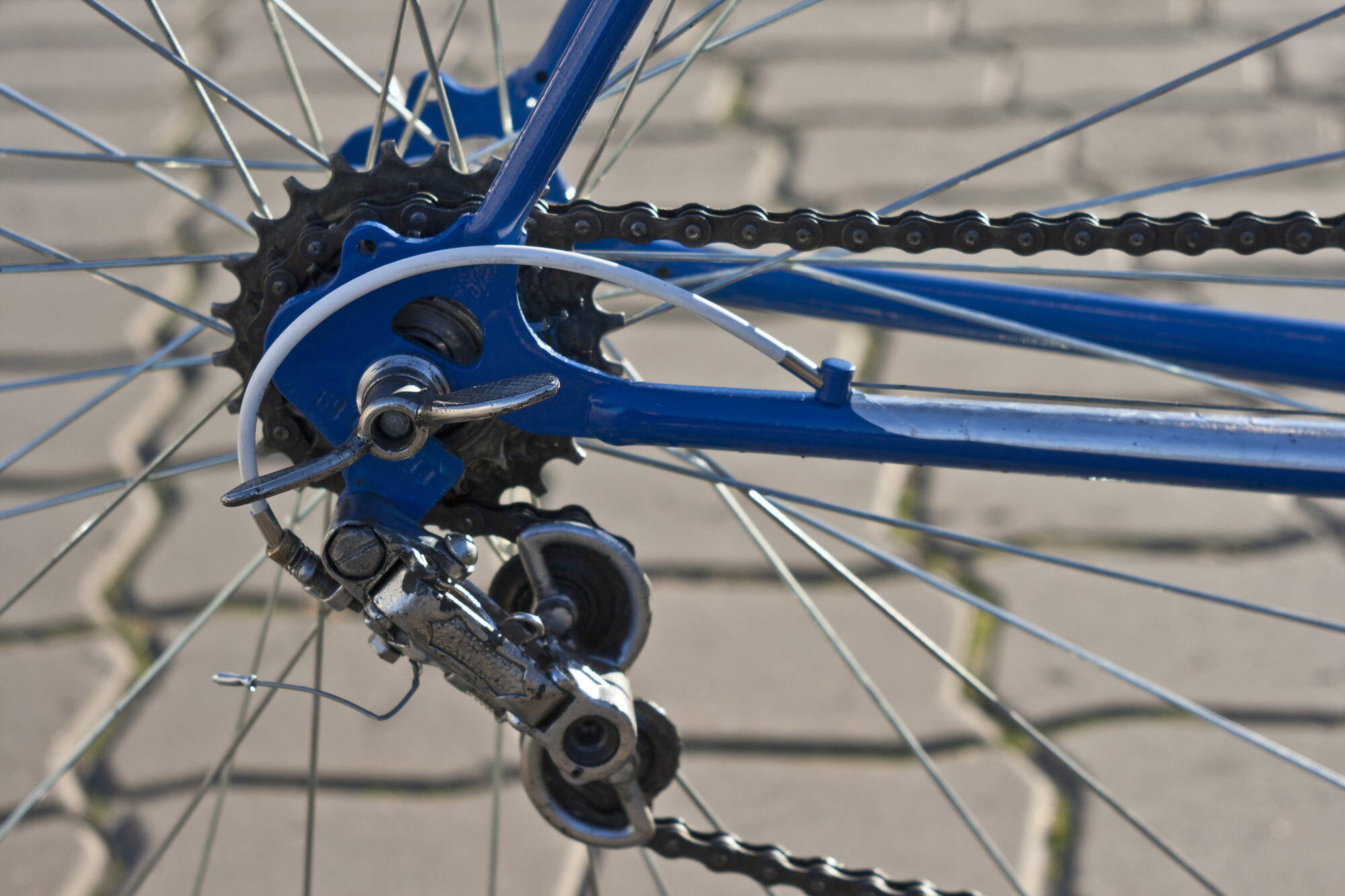

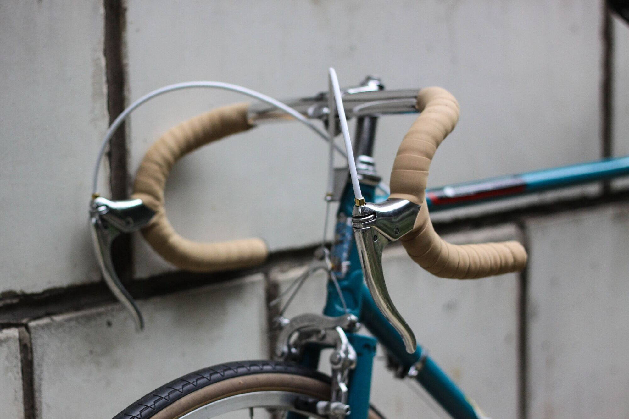

ХВЗ Спорт В-541 69 г.в.
Вилка - Старт шоссе
Покрышки - schwalbe road cruiser
Обмотка - Bontrager
Рубашки - Spelli
Все остальное - и так понятно.
Ссылка на тему - viewtopic.php?f=31&t=287257

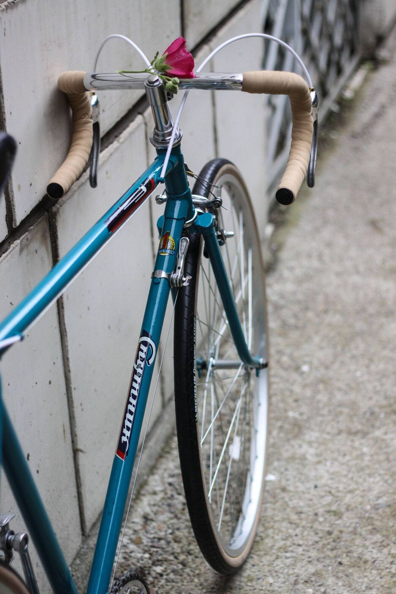

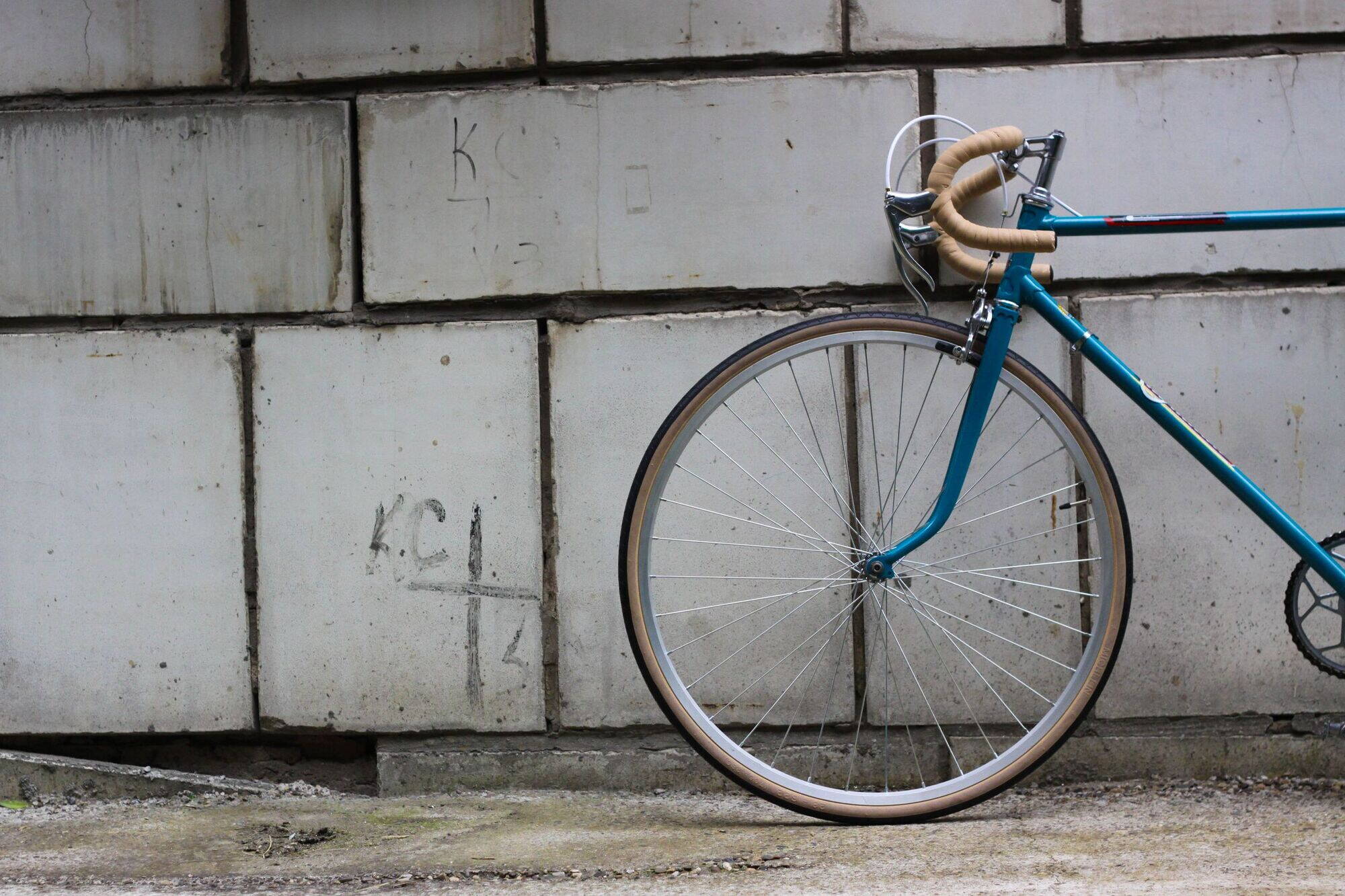

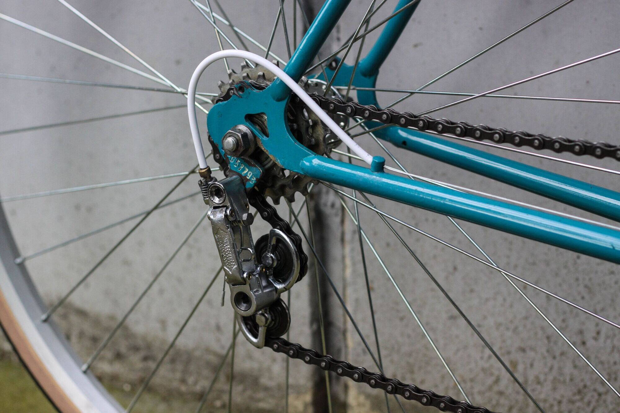

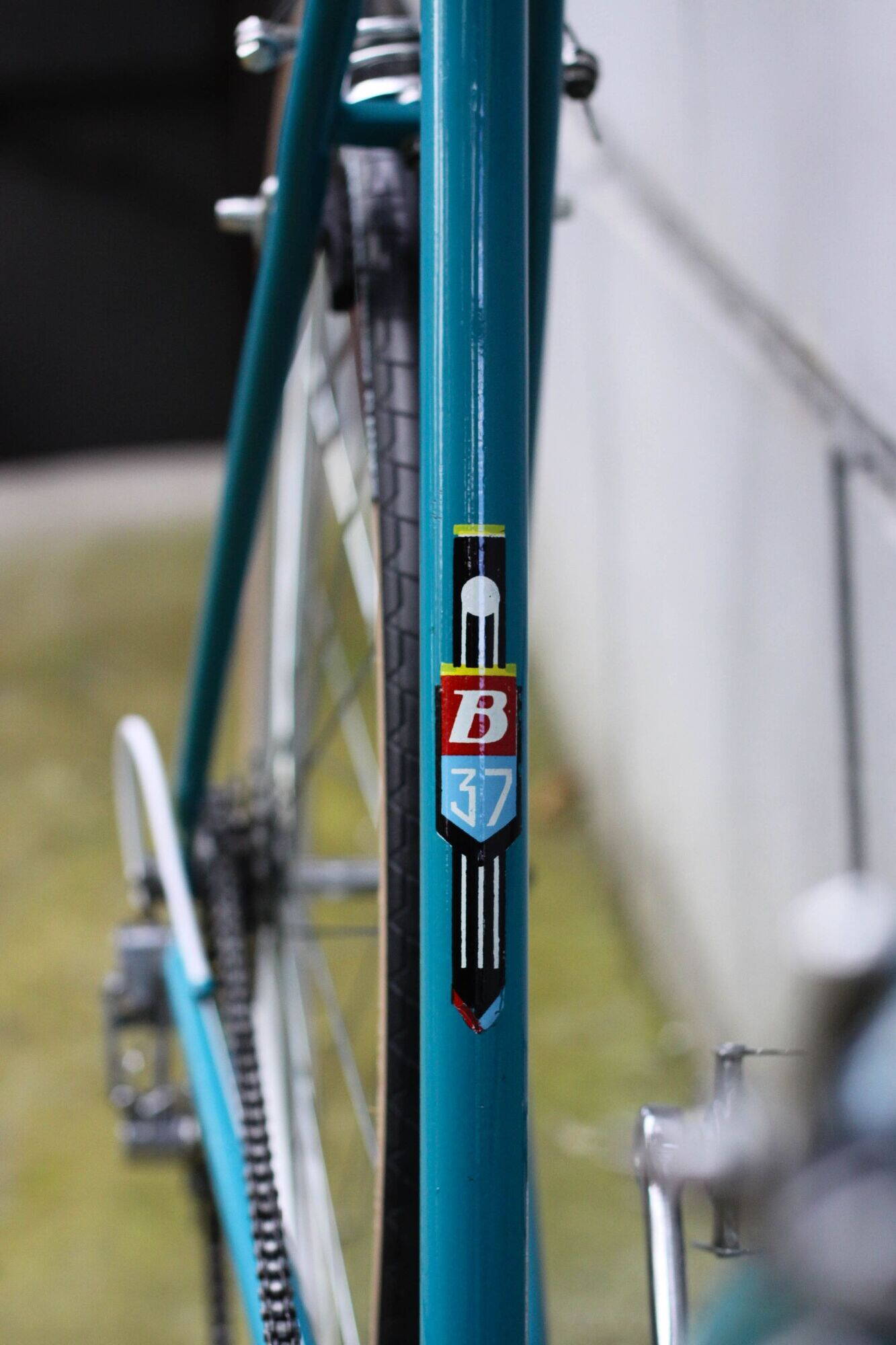

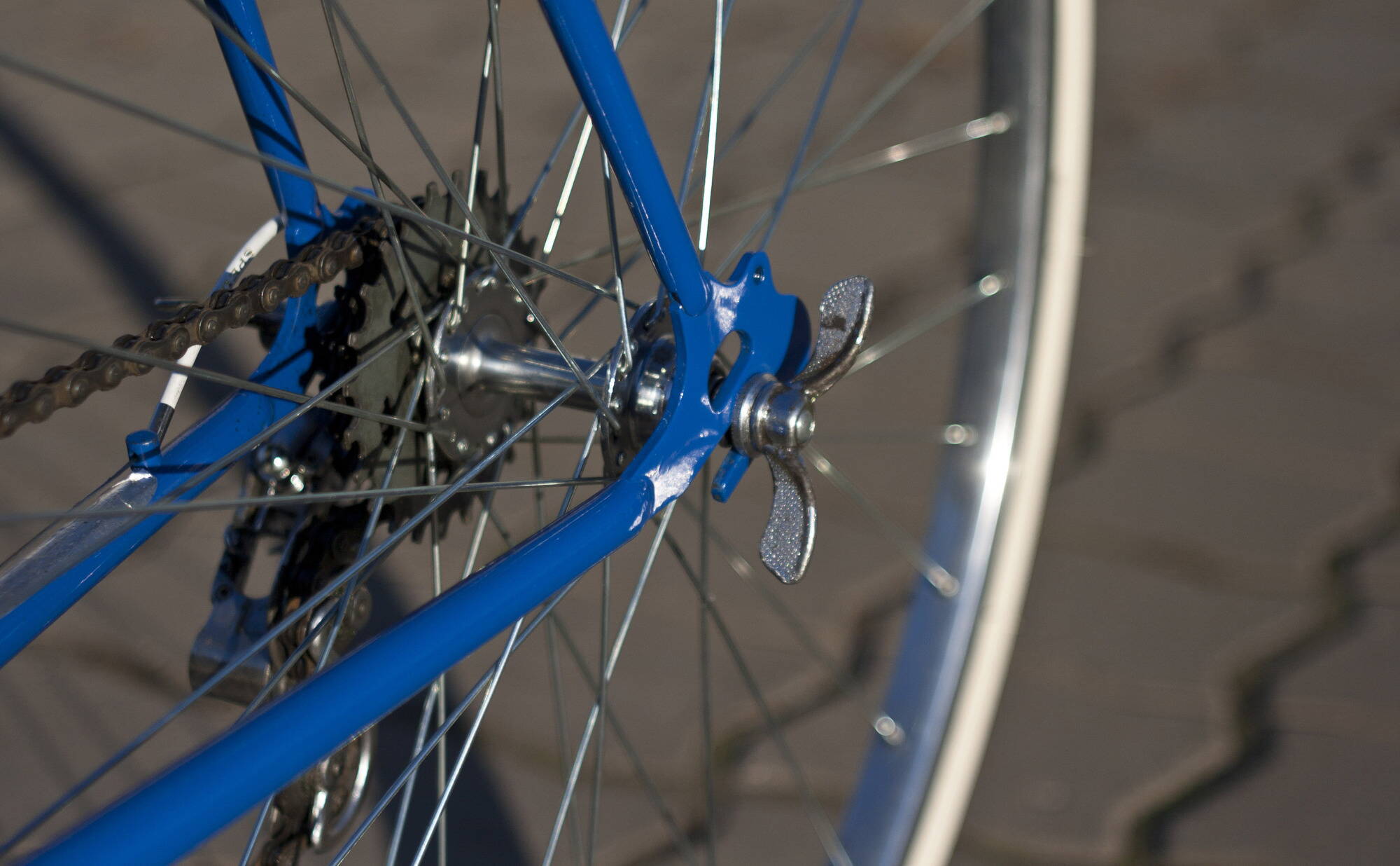

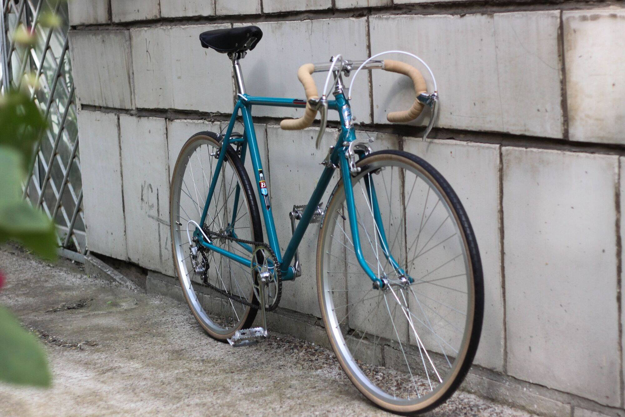

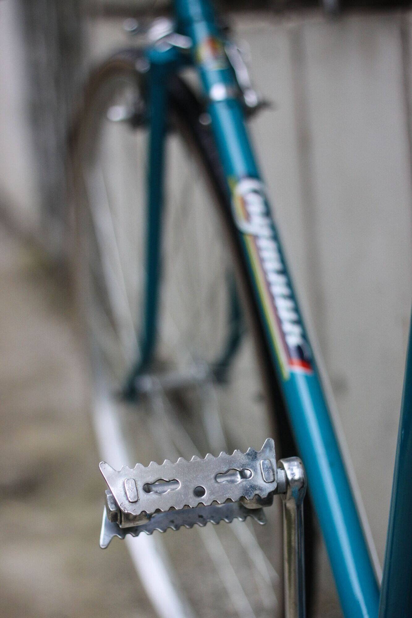

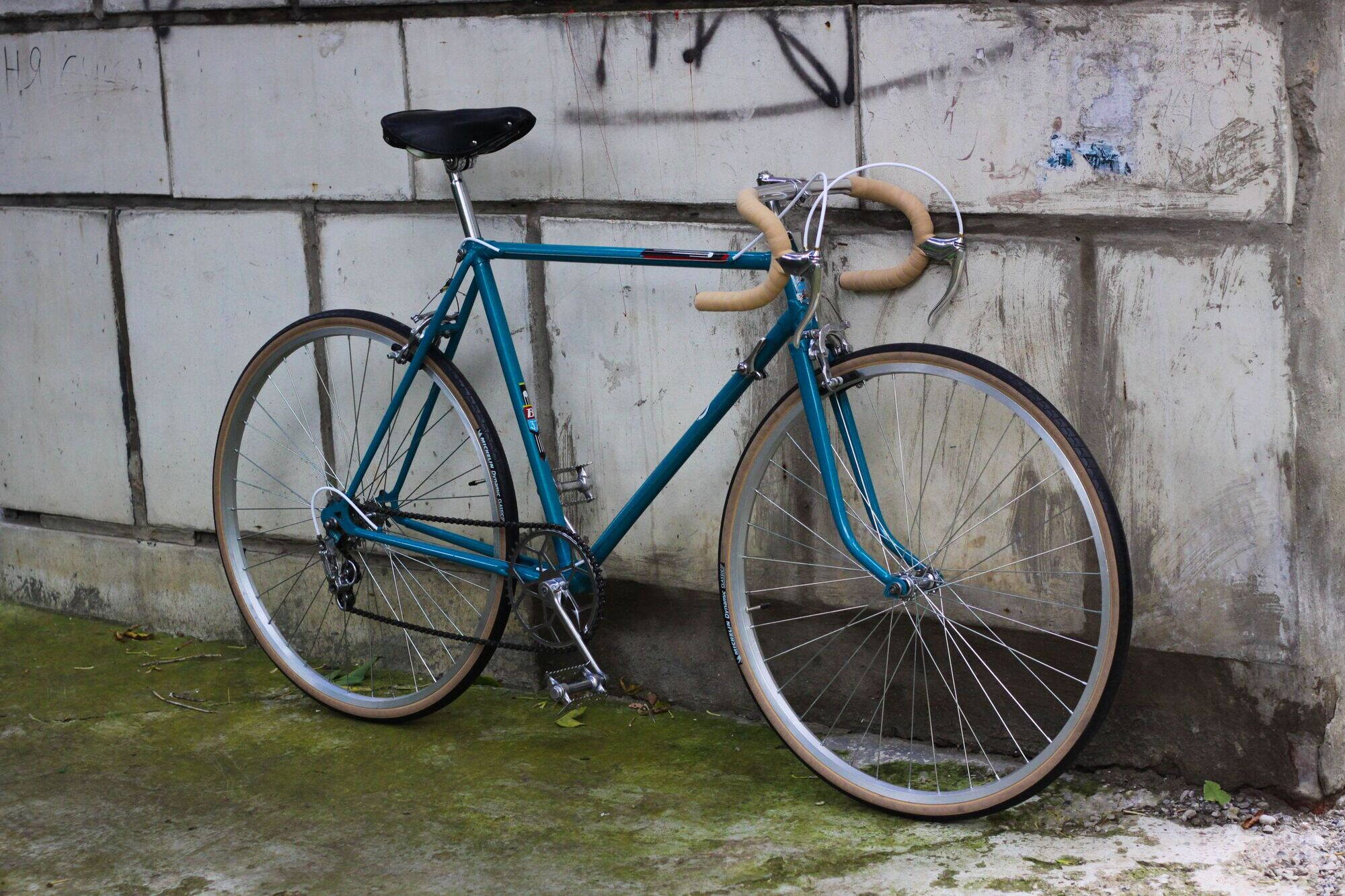

Спутник В-37 1968г.
sputnik4.jpg [ 584.41 КБ | Просмотров: 3794 ]
sputnik5.jpg [ 323.4 КБ | Просмотров: 3794 ]
sputnik6.jpg [ 335.33 КБ | Просмотров: 3794 ]
sputnik7.jpg [ 346.77 КБ | Просмотров: 3794 ]
sputnik10.jpg [ 503.73 КБ | Просмотров: 3794 ]
sputnik12.jpg [ 435.7 КБ | Просмотров: 3794 ]
sputnik14.jpg [ 297.13 КБ | Просмотров: 3794 ]
sputnik17.jpg [ 476.2 КБ | Просмотров: 3794 ]
sputnik18.jpg [ 441.66 КБ | Просмотров: 3794 ]
sputnik19.jpg [ 663.23 КБ | Просмотров: 3794 ]
Спутник В-37 (1968 г.)
Турист "Бобёр" (1980г.)
Старт-Шоссе "Золотая звездочка"(1984г.)

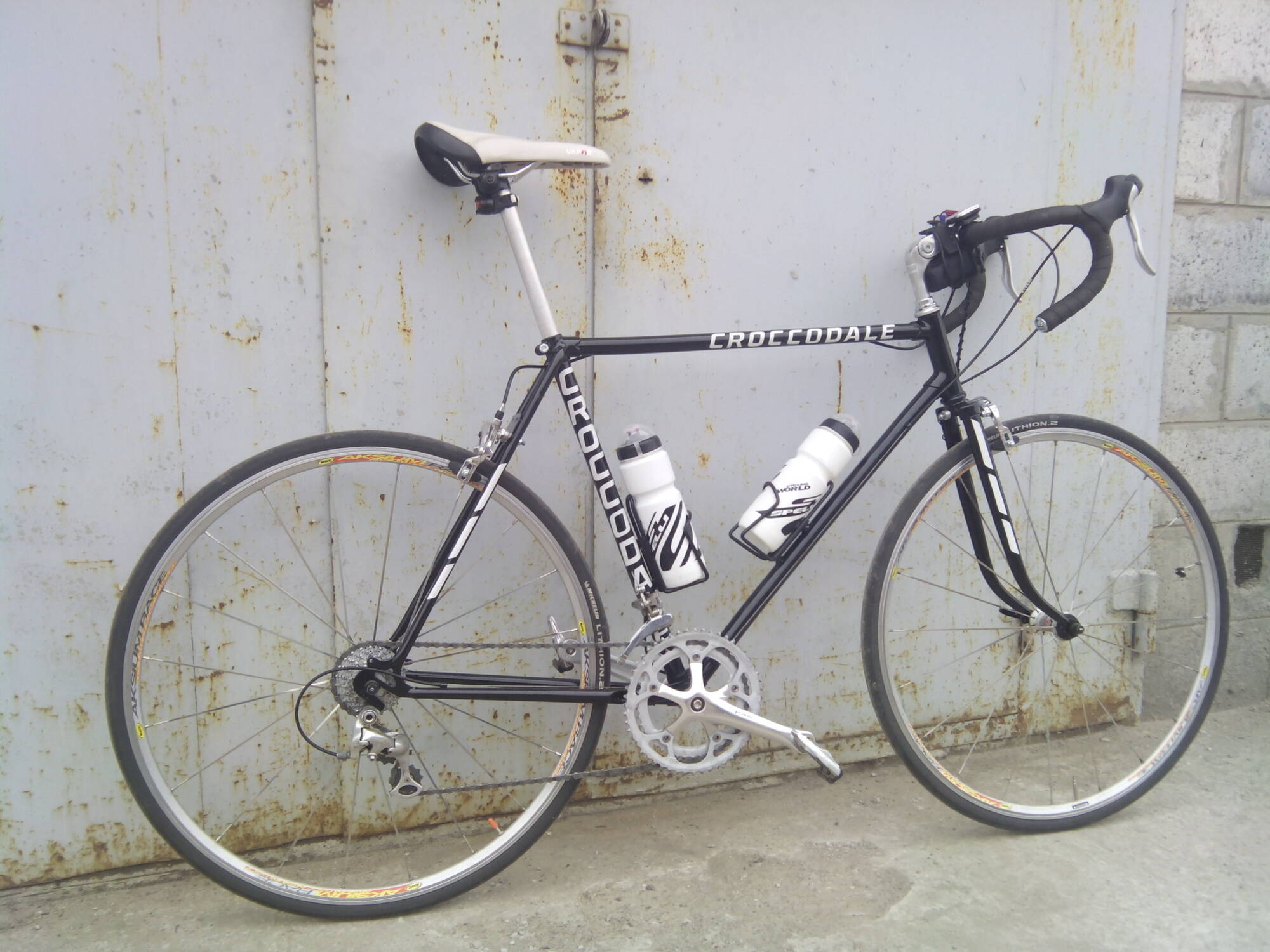

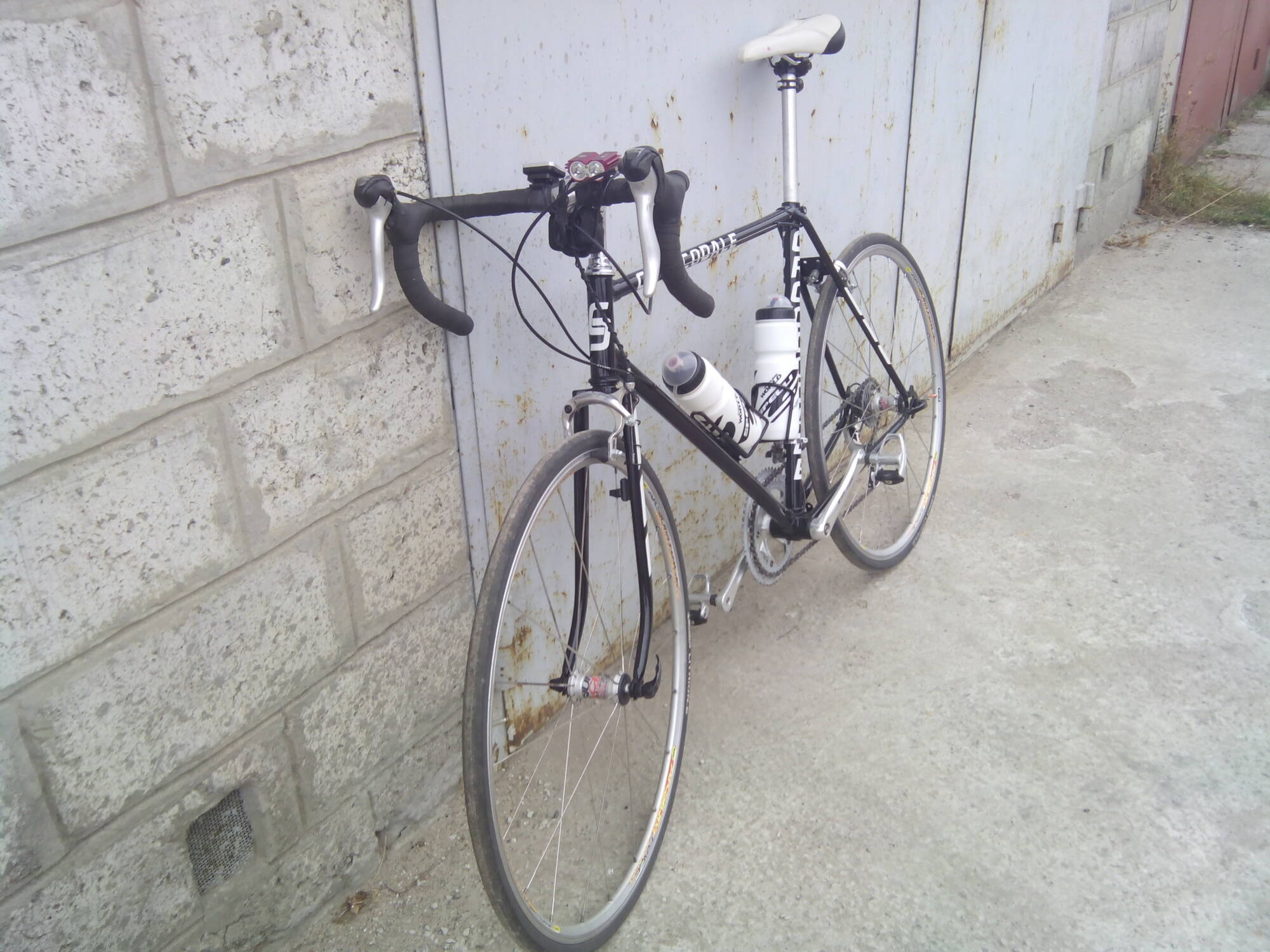

Вот что получилось из Спутника

хороший цвет!

А какой у Вас рост?

вынос/седло...

Очень понравился :yes: Красив, элегантен, реально хорош :good:

Рост 185 см, и нижние конечности длинные-от стоп до промежности 91-92 см))) покрашен порошковой краской, колеса мавик аксиум рэйс, система провил 52-42, кассета санрейс 11-25, перекид зад ультегра, перед-сток, седло вапор, дуалы сора 2-9, руль 32 см, тормоза артек или алхонга(гуано полное- ватные, труба, нужно что-то думать, уменьшать рич и ставить стандартные 39-49 мм крабы)

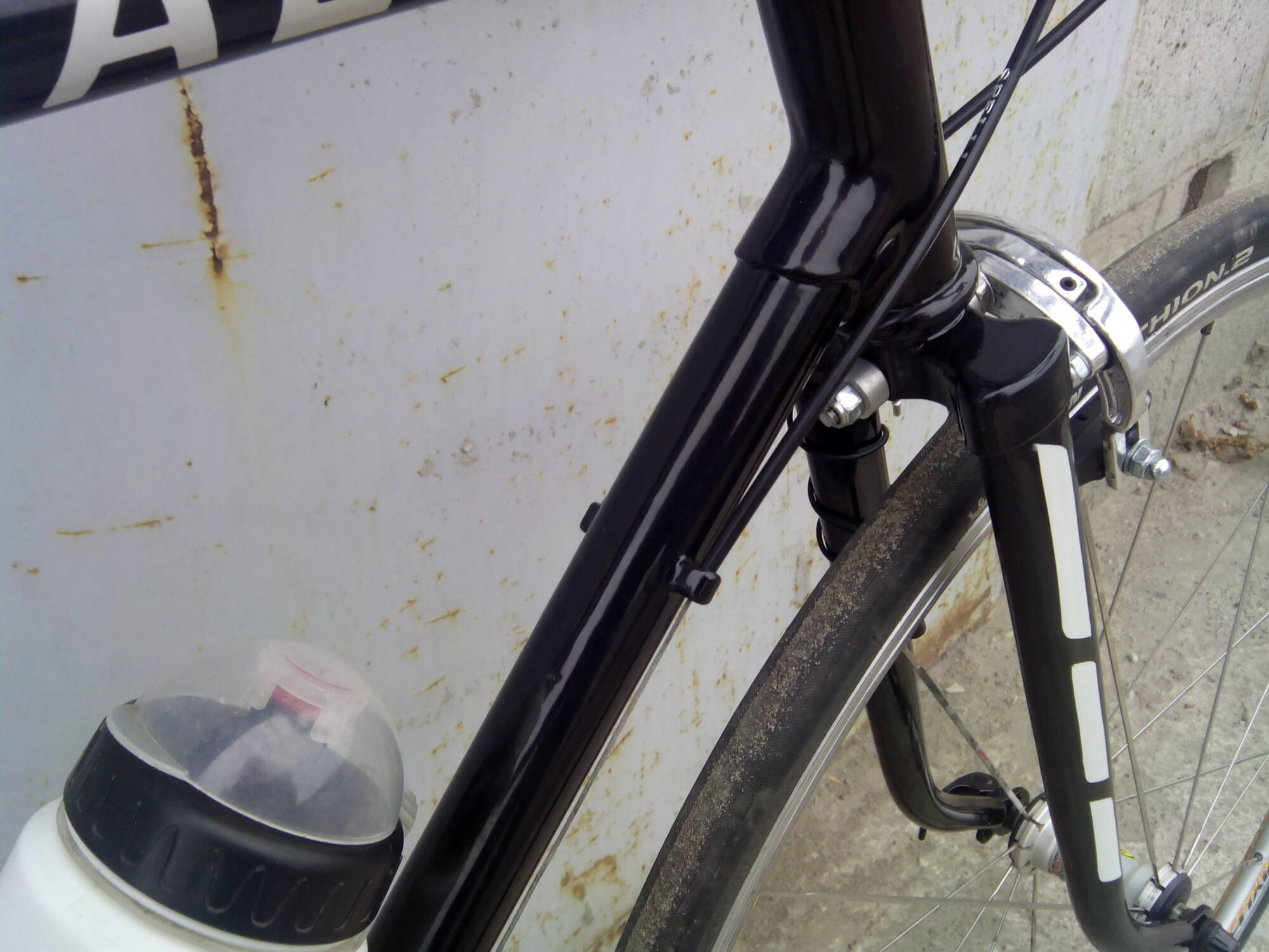

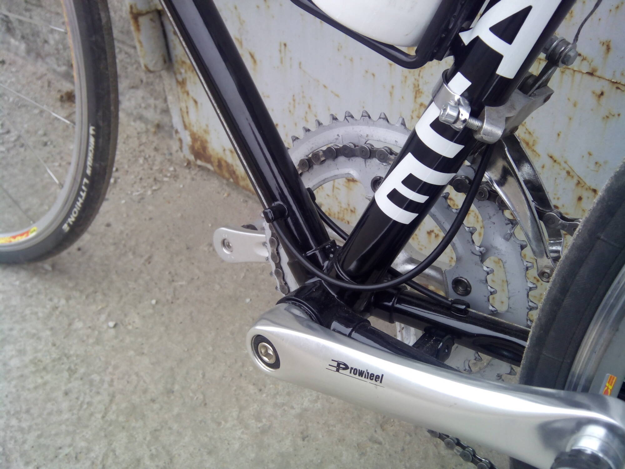

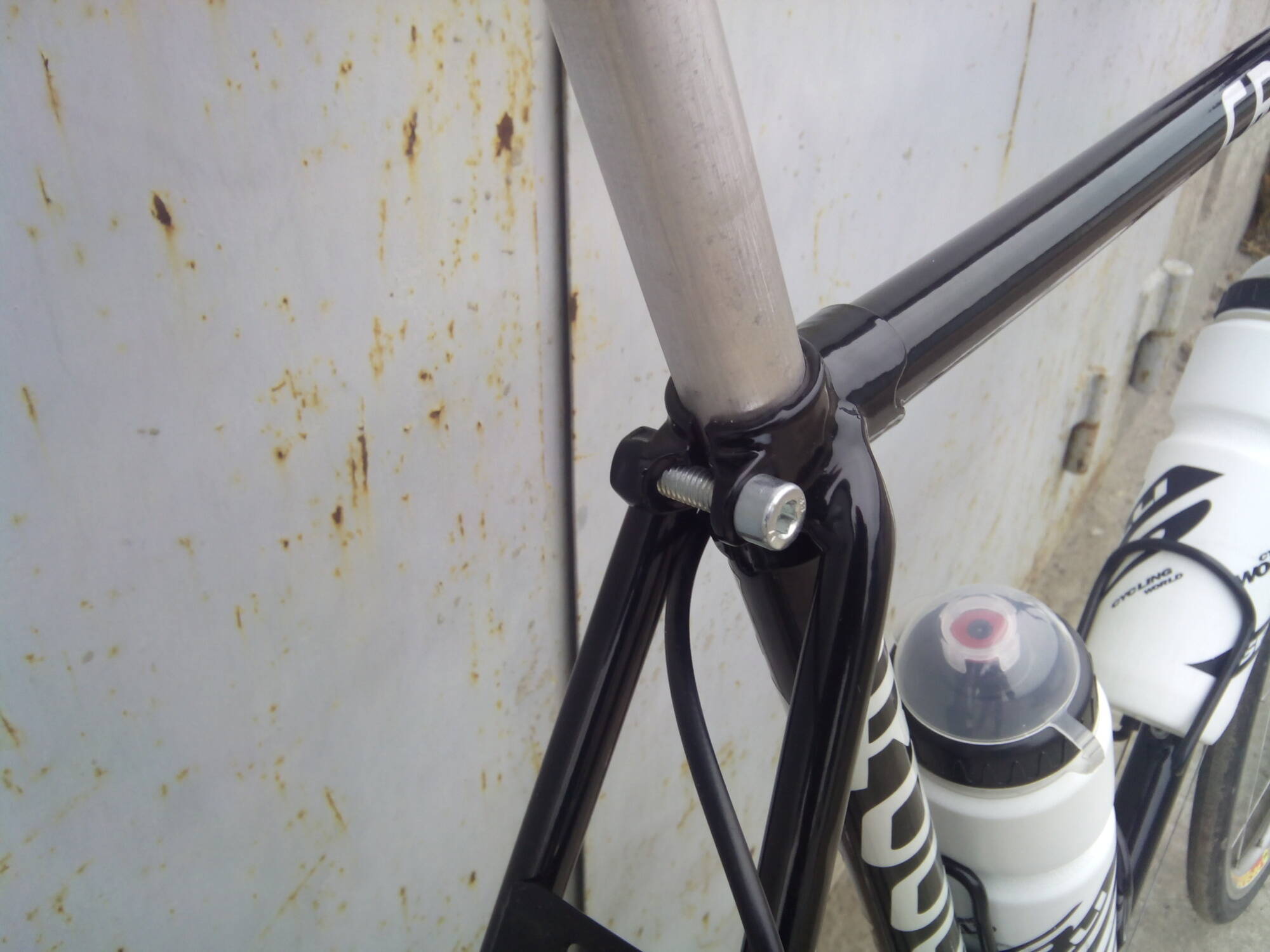

Вместо стандартного болта и гайки с мелкой резьбой была приварена и зашлифована гайка на раму и установлен винт с внутренним шестигранником, также винты ВШ кругом по велу...

Вместо упора оплеток в манетки были приварены упорные бонки...

А также бонки под флягодержатели
